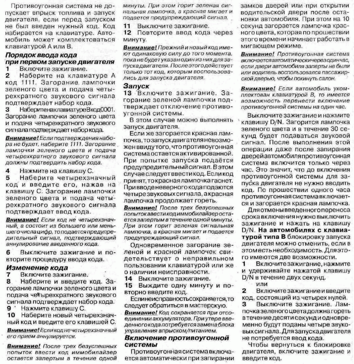

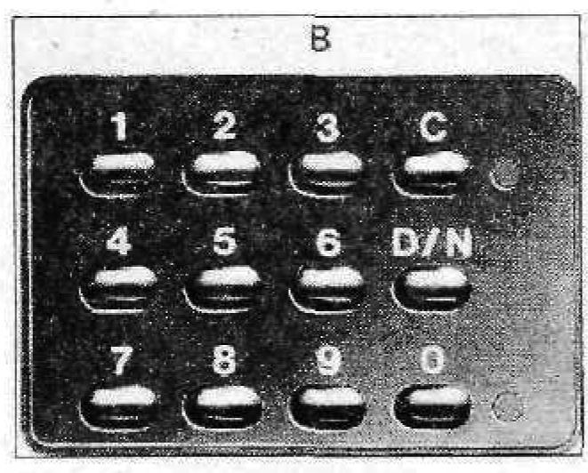

V_e_g_a Опубликовано 26 марта, 2011 Жалоба Поделиться Опубликовано 26 марта, 2011 (изменено) Всем привет. Проблема со штатным иммобилайзером.Плохо нажимаются кнопки из-за этого неправильно вводится пароль и происходит блокировка. Уже несколько раз снимал клему с аккумулятора для сброса, надоело просто. Прочитал как сделать автовход. Вроде даже все получилось сразу. Включил зажигание, ввел код, нажал C1C, прозвучал долгий сигнал, завел машину. После заглушил ее, вышел, закрыл двери сигнализацией (центральный замок), подождал немного, открыл машину, вставил ключ и сразу завел ее без каких-либо кодов. Машина поработала минут 10, я ее заглушил и увидел, что опять загорелась красная лампочка. Попробовал сразу же завести - не дает. Ввел код и машина завелась. Выходит, что ничего не отключилось.По ссылке выше пишут, что если пульт дистанционного управления родной, то все Ок, а если нет, то надо будет постоянно вводить. Про какой пульт идет речь? У меня к машине только один ключ без каких-либо кнопок на нем. При чем сам он машину не закрывает и не открывает - прокручивается сколько угодно раз. Машину закрываю сигнализацией. Это как-то связано с иммобилайзером?Еще один момент. Почему у меня происходит блокировка. Как-то странно работаю кнопки. Про то, что нажимаются плохо я уже писал. Но иногда происходит следующее: включаю зажигание, ввожу первую цифру (она хуже других нажимается) зуммер пищит два раза (а ведь должен один), если пытаюсь ввести следующую цифру, то происходит уже троекратный писк или больше, короче не принимает код. Пробую опять ввести его, с трудом ввожу первую цифру, опять двойной писк и все по кругу. Так и блокируется.Помогите разобраться пожалуйста. Изменено 26 марта, 2011 пользователем V_e_g_a Ссылка на комментарий Поделиться на другие сайты Поделиться
