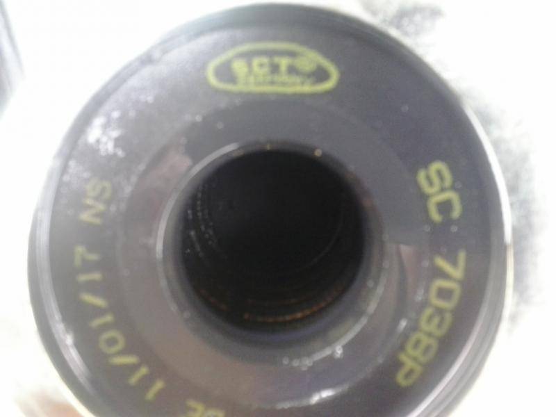

Модератор Citrin Опубликовано 19 мая, 2013 Модератор Жалоба Поделиться Опубликовано 19 мая, 2013 Воздух в системе с насосом подкачки-практически невозможное.Мотор форсунки убить не может. Форсунки умирают или от топлива(маловероятно, учитывая что автор уже его сменил) или их убивает, как и написали-ТНВД.Какой фильтр топливный стоит? Производитель? Ссылка на комментарий Поделиться на другие сайты Поделиться
Гость Ivan_N Опубликовано 19 мая, 2013 Жалоба Поделиться Опубликовано 19 мая, 2013 Глянул билет на сэмаль туда назад не дорого стоит, так что САНЯ собирайся в командировку, сделаешь диагностику, а после уже поедешь с чемоданом запчастей... Ссылка на комментарий Поделиться на другие сайты Поделиться
love4470 Опубликовано 19 мая, 2013 Автор Жалоба Поделиться Опубликовано 19 мая, 2013 (изменено) Воздух в системе с насосом подкачки-практически невозможное.Мотор форсунки убить не может. Форсунки умирают или от топлива(маловероятно, учитывая что автор уже его сменил) или их убивает, как и написали-ТНВД.Какой фильтр топливный стоит? Производитель?Фильтр стоит новый, я когда его менял, увидел что его до меня ещё поменяли, но всё равно поставил тот что на фото- SCT Germany.И ещё, на дне бачка фильтра только что увидел небольшой налет. Пальцем залез, результат на крыле (фото) смесь как желе, более на сгущенку походит. Изменено 19 мая, 2013 пользователем love4470 Ссылка на комментарий Поделиться на другие сайты Поделиться
Модератор Citrin Опубликовано 19 мая, 2013 Модератор Жалоба Поделиться Опубликовано 19 мая, 2013 Sct- это гАвно полное. Ставь или Пурфлюкс или Кнехт.Да и еще - в бак тоже не помешает заглянуть. Ссылка на комментарий Поделиться на другие сайты Поделиться

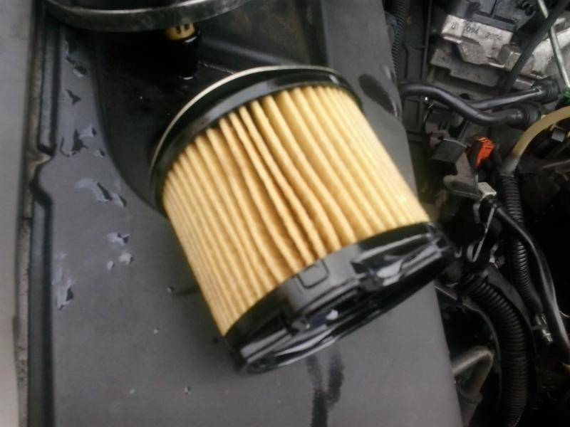

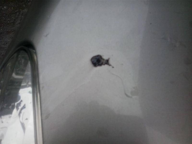

love4470 Опубликовано 19 мая, 2013 Автор Жалоба Поделиться Опубликовано 19 мая, 2013 Sct- это гАвно полное. Ставь или Пурфлюкс или Кнехт.Да и еще - в бак тоже не помешает заглянуть.Добро, выброшу фильтр, куплю по рекомендации завтра, когда поеду форсы отдавать. По поводу налета, что это может быть??? В баке идеальная чистота, там я всё пару дней просмотрел. Ссылка на комментарий Поделиться на другие сайты Поделиться

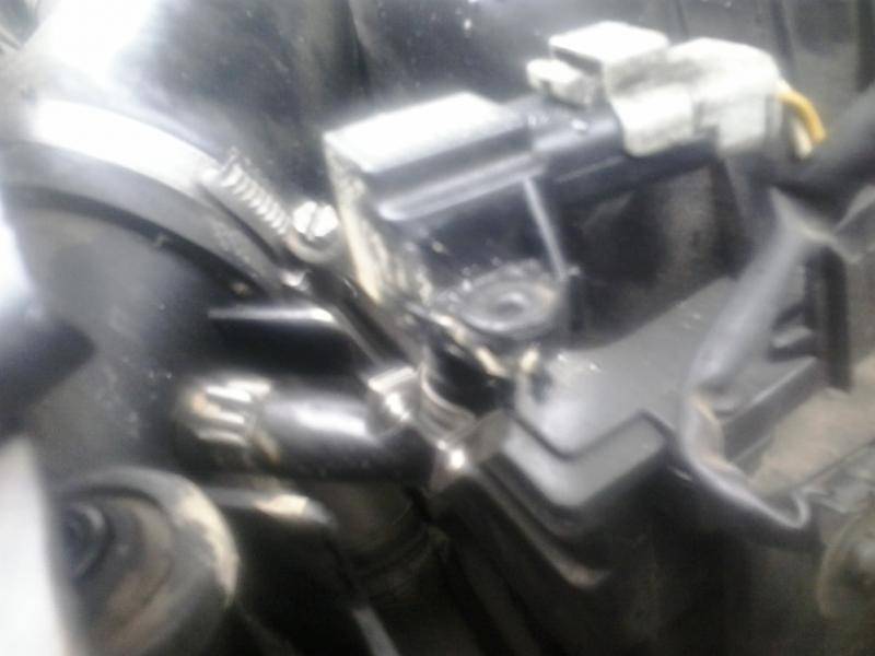

love4470 Опубликовано 19 мая, 2013 Автор Жалоба Поделиться Опубликовано 19 мая, 2013 (изменено) И обратите внимание, датчик который я подцепил вчера только (фото) он мог так влиять то что машина на горячую не заводилась??? Он стоит возле аккумулятора и как раз какое то давление измеряет. Изменено 19 мая, 2013 пользователем love4470 Ссылка на комментарий Поделиться на другие сайты Поделиться
Joker. Опубликовано 19 мая, 2013 Жалоба Поделиться Опубликовано 19 мая, 2013 это двтчик давления, на заводку влиять небудет, но вот на дымность, на динамику будет сильно влиять. Когда к официалам на диагностику ездил нужно было попросить чтобы скины параметров работы по форсам, регулятору давления и турбе сделали и скинули.По форсам, у нас нет толковых мастеров чтобы отремониторать качесвенно, что говорить про твой город где нормально диагностику немогут седелать. После того как якобы форсунки отремонтировали нужно комп подключить и смотреть какая коррекция на холодную и горячую. И стакан топливного фильтра поменять на новый стоит он недорого, в стакане есть обратный клапан, бывает что он залипает и машина уже или очень хреново заводится или вообще незаводится. Ссылка на комментарий Поделиться на другие сайты Поделиться
love4470 Опубликовано 19 мая, 2013 Автор Жалоба Поделиться Опубликовано 19 мая, 2013 это двтчик давления, на заводку влиять небудет, но вот на дымность, на динамику будет сильно влиять. Когда к официалам на диагностику ездил нужно было попросить чтобы скины параметров работы по форсам, регулятору давления и турбе сделали и скинули.По форсам, у нас нет толковых мастеров чтобы отремониторать качесвенно, что говорить про твой город где нормально диагностику немогут седелать. После того как якобы форсунки отремонтировали нужно комп подключить и смотреть какая коррекция на холодную и горячую. И стакан топливного фильтра поменять на новый стоит он недорого, в стакане есть обратный клапан, бывает что он залипает и машина уже или очень хреново заводится или вообще незаводится.Форсунки делают нормально 100%. Проверяют на фирменном оборудовании бош. Они просто дилеры бош, у них всё прически есть и специалист как раз толковый мой знакомый Про стакан и обратный клапан, а можешь подсказать где примерно он? Может его почистить надо, там как раз налет какой то в стакане. Ссылка на комментарий Поделиться на другие сайты Поделиться

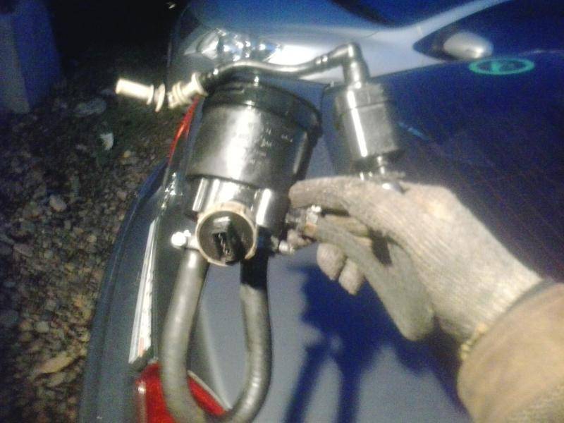

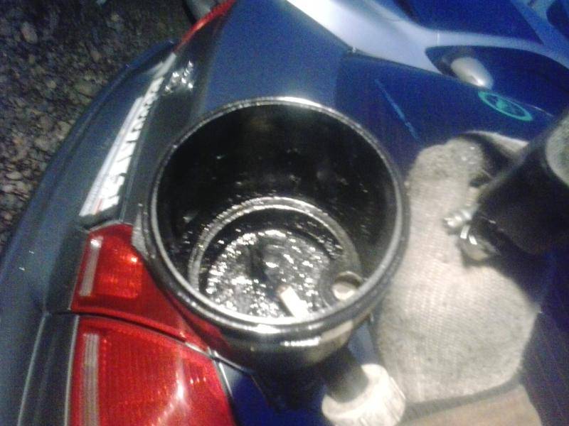

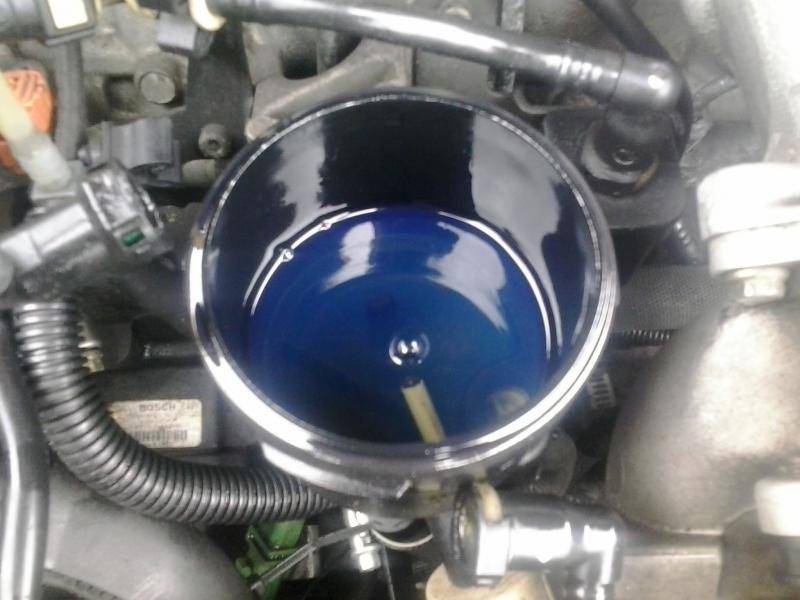

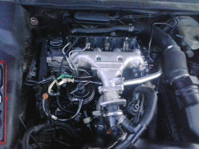

love4470 Опубликовано 19 мая, 2013 Автор Жалоба Поделиться Опубликовано 19 мая, 2013 (изменено) Таксь...время первый час ночи. Разобрал всё что успел (фото)Созрело масса вопросов.1. Походу дела снизу стоял КИСЛОРОДНЫЙ шланг. Насколько я знаю его сразу в топку.2. А нижний шланг так и должен идти ??? 3. Рампа лежит рядом, ща буду искать как можно и следует ее чистить, датчик в ней как я понял это и есть регулятор давления......или нет??? Изменено 19 мая, 2013 пользователем love4470 Ссылка на комментарий Поделиться на другие сайты Поделиться
love4470 Опубликовано 19 мая, 2013 Автор Жалоба Поделиться Опубликовано 19 мая, 2013 Да, повторю. КИСЛОРОДНЫЙ ШЛАНГ шел снизу стакана для топливного фильтра. Думаю вполне возможно что всё это гавно с него и шло. Убил бы умных людей, которые туда его поставили. Ссылка на комментарий Поделиться на другие сайты Поделиться
Leonevich Опубликовано 19 мая, 2013 Жалоба Поделиться Опубликовано 19 мая, 2013 (изменено) 1 никакой не КИСЛОРОДНЫЙ это подача топлива из бака2 это заглушен контур подогрева топлива от антифриза на машинах без теплообменника.3 это датчик давления, регулятор в торце ТНВД стоитЗ.Ы. смотрю на фото стакана и в а..уе, чем так можно было затрать систему, наверное чистым мазутом заправляли Изменено 19 мая, 2013 пользователем Leonevich Ссылка на комментарий Поделиться на другие сайты Поделиться
love4470 Опубликовано 19 мая, 2013 Автор Жалоба Поделиться Опубликовано 19 мая, 2013 1 никакой не КИСЛОРОДНЫЙ это подача топлива из бака2 это заглушен контур подогрева топлива от антифриза на машинах без теплообменника.3 это датчик давления, регулятор в торце ТНВД стоитЗ.Ы. смотрю на фото стакана и в а..уе, чем так можно было затрать систему, наверное чистым мазутом заправляли Спс за ответ.По шлангу, это действительно кислородный, но с оплеткой. Ссылка на комментарий Поделиться на другие сайты Поделиться
Leonevich Опубликовано 19 мая, 2013 Жалоба Поделиться Опубликовано 19 мая, 2013 По шлангу, это действительно кислородный, но с оплеткойНу хорошо. Тогда вопрос. С чего такой вывод, и почему тогда на нем висит электрический подогреватель топлива? Может найдем причину вашей проблемы Ссылка на комментарий Поделиться на другие сайты Поделиться
Модератор Citrin Опубликовано 19 мая, 2013 Модератор Жалоба Поделиться Опубликовано 19 мая, 2013 Это прямая подача топлива в стакан. Не ищите проблему в шланге. Ссылка на комментарий Поделиться на другие сайты Поделиться
Hottab Опубликовано 19 мая, 2013 Жалоба Поделиться Опубликовано 19 мая, 2013 По шлангу, это действительно кислородный, но с оплеткойНу хорошо. Тогда вопрос. С чего такой вывод, и почему тогда на нем висит электрический подогреватель топлива? Может найдем причину вашей проблемы Leonevich, кислородный шланг он потому, что он устойчив к агрессивной среде, маслобензостойкий, а не потому, что по нему кислород идет Особенности диалекта одного языка. Ссылка на комментарий Поделиться на другие сайты Поделиться
Baracuda Опубликовано 19 мая, 2013 Жалоба Поделиться Опубликовано 19 мая, 2013 А, что можно ожидать от машины 2001 года? Сколько свою ремонтирую, то и столько гоню на нее, что продам))) А ведь и лучшего за эти деньги ничего и нет(( Ссылка на комментарий Поделиться на другие сайты Поделиться
Модератор Citrin Опубликовано 19 мая, 2013 Модератор Жалоба Поделиться Опубликовано 19 мая, 2013 За 3000 у.е. -отличное приобретение. Немного поколдовать и получится вполне рабочий вариант.У нас такое же барахло продают по 8-9 тысяч...и нечего-покупают. Ссылка на комментарий Поделиться на другие сайты Поделиться
Leonevich Опубликовано 19 мая, 2013 Жалоба Поделиться Опубликовано 19 мая, 2013 Leonevich, кислородный шланг он потому, что он устойчив к агрессивной среде, маслобензостойкий, а не потому, что по нему кислород идет Особенности диалекта одного языка. Спасибо что спасли мой мозг от разрыва о диалект.:Dlove4470 шланг действительно должен быть маслобензостойкий иначе расслоиться и погонит резину хлопьями, но фильтр такую каку не пропустит, поэтому проблема не в шланге Ссылка на комментарий Поделиться на другие сайты Поделиться

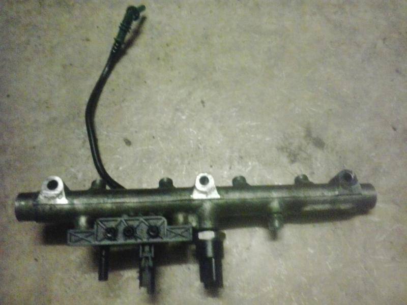

love4470 Опубликовано 20 мая, 2013 Автор Жалоба Поделиться Опубликовано 20 мая, 2013 промывка топливной и не разНУ смотри, бак я сливал полностью, пальцем залазил- там чисто. В фильтре говно какое то, помою. Рампу топливную снял, сейчас буду чистить, пока форсунки мне возвращают к жизни. Больше никуда не надо лазить??? ТНВД не трогать?Кстати, вспомнил интересное. Когда машинка работала, ОШИБКА ПО ПРИСАДКАМ И ВООБЩЕ ПО ФАПУ не было. Может там еще и не все потеряно За 3000 у.е. -отличное приобретение. Немного поколдовать и получится вполне рабочий вариант.У нас такое же барахло продают по 8-9 тысяч...и нечего-покупают.СПС, я так и думал не смотря на все разговоры за спиной Ссылка на комментарий Поделиться на другие сайты Поделиться
