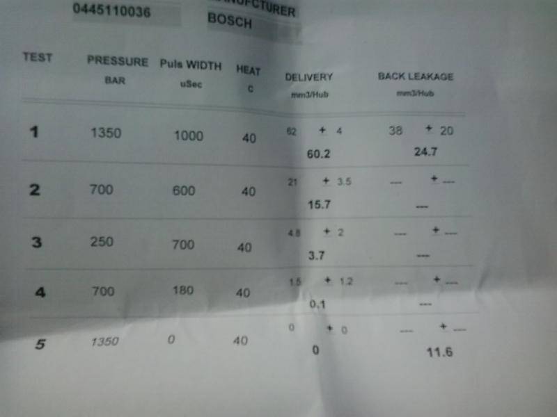

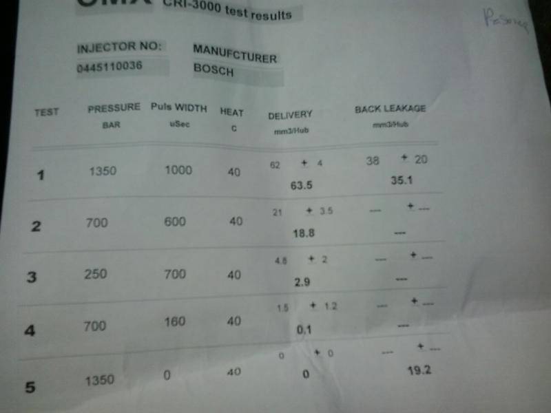

love4470 Опубликовано 21 мая, 2013 Автор Жалоба Поделиться Опубликовано 21 мая, 2013 (изменено) Значит так. 21.05.13 утро. Из всех моих форсунок, у меня 5 рабочих и 2 мёртвые наглухо. За работу попросили 5000 русских рублей.Из 5 выбрал 4 которые буду ставить. Их самые лучшие показатели и самые худшие на фото. На 25 запись к официалам.Сейчас задаюсь вопросом как быть?1.Ставить на машину, заводится и ехать долго долго, что бы всё точно вышло (сейчас ещё трубки прочищу)Может на оборотах ее выставить тысячи так 2000 и пускай работает сутки.2. Поставить на машину и дождаться диагностики, ошибки сразу всё снимут за одно. 3. Фап пока не трогаю, антиполюшен ошибка есть, но вполне могла быть из за топлива. Тут только диагностика. 4. Допустим помою я сейчас трубки под капотом, а вдруг от бака до двигателя тоже есть налет.....что можно залить, чтобы прочистить систему НО!!! Без ущерба форсункам??? Диагност сказал что у меня закоксовывает распылитель и клинит электро магнитный клапан на форсунке. Что посоветуете? Было бы не плохо услышать ответ «ситрина» Изменено 21 мая, 2013 пользователем love4470 Ссылка на комментарий Поделиться на другие сайты Поделиться

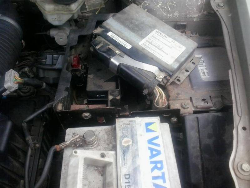

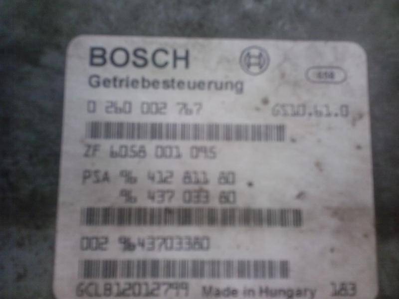

love4470 Опубликовано 23 мая, 2013 Автор Жалоба Поделиться Опубликовано 23 мая, 2013 Номер блока управления давай и номер софта в этом блоке. Ну или присылай свою прошивку.Друг, это оно? (фото)По поводу номера софта как глянуть? Как понимаю только программно? У нас В Красноярске просто нет толковых ребят которые залезут в мозги машины, есть официалы С ТРУДОМ уговорил посмотреть мою машину. Расспиши всё по пунктам пож, что делать. Ссылка на комментарий Поделиться на другие сайты Поделиться

Модератор Citrin Опубликовано 23 мая, 2013 Модератор Жалоба Поделиться Опубликовано 23 мая, 2013 Это блок управления АКПП. Блок управления двигателем -под ним. Ссылка на комментарий Поделиться на другие сайты Поделиться

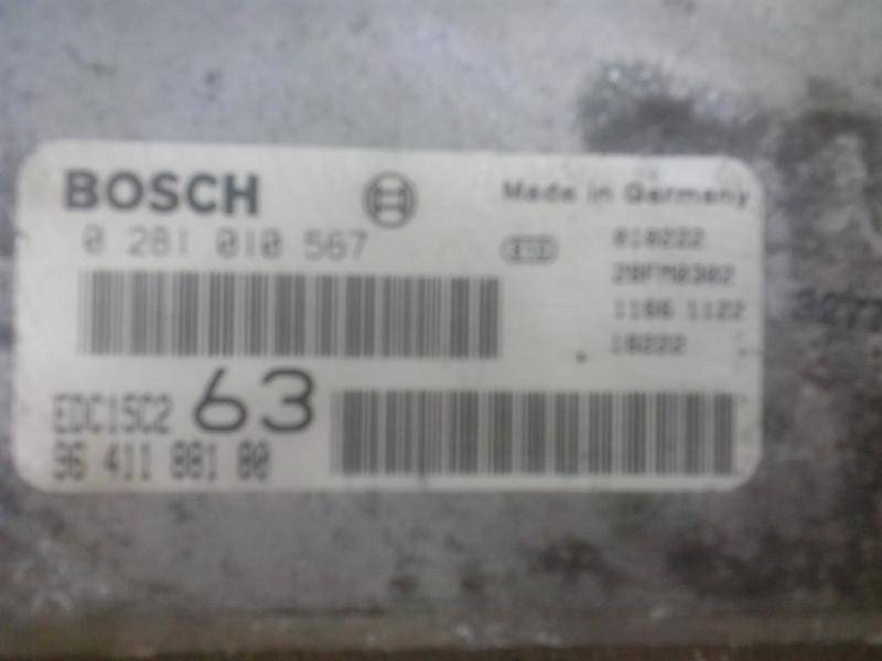

love4470 Опубликовано 23 мая, 2013 Автор Жалоба Поделиться Опубликовано 23 мая, 2013 Это блок управления АКПП. Блок управления двигателем -под ним.Добро, вот что нашел снизу (фото)По поводу как залить, хочу ткнуть носом официалов. Хоть они и не хотят, но вроде диагност там человек..... Кто как не он залезет?Чудо, обнаружился человек за 40 ему лет, ездит на пежо 407. У него есть и лексия и что то там ещё, планет 2000 говорит есть. Он пробещал сегодня заехать хотя бы ошибки на сегодня прочитать ) вот бы залить бы еще прошивку с ним ) он говорит на своем трет ошибки спокойно. Заливают прошивку через что? Планет 2000 сможет? ЛПрошу ексия? Или строго к официалам? Эх было время я сам контролеры в станках с чпу паял, преобразователи чинил и настраивал, ну не ужели не победим пыжика Ссылка на комментарий Поделиться на другие сайты Поделиться
Hottab Опубликовано 23 мая, 2013 Жалоба Поделиться Опубликовано 23 мая, 2013 (изменено) Это единственная наклейка на мозгах? Изменено 23 мая, 2013 пользователем Hottab Ссылка на комментарий Поделиться на другие сайты Поделиться

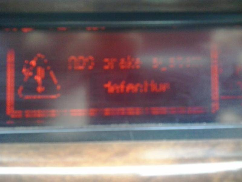

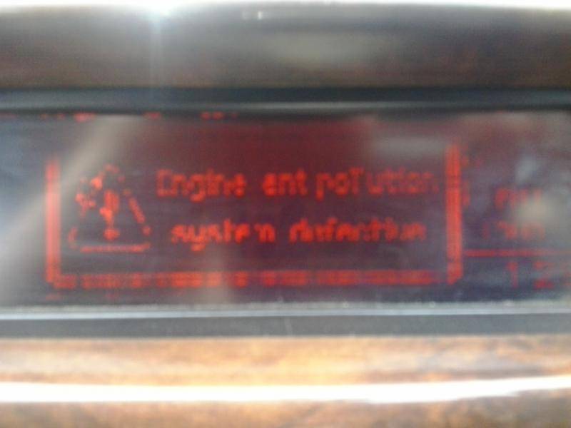

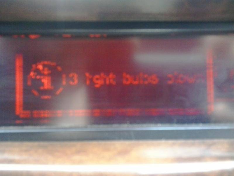

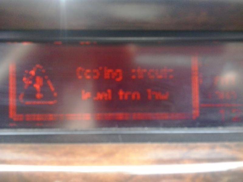

love4470 Опубликовано 23 мая, 2013 Автор Жалоба Поделиться Опубликовано 23 мая, 2013 (изменено) Решил сфотать всё ошибки. одна это тосол как мне тут уже сказали, вторая общая по двиглу- только диагностика а другие? Сорри за качество (Самсунг галакси рулит)По фапу 26 страниц прочитал, всё по разному говорят. теперь думаю врезать вместо фапа что либо или пробить? Ситрин что скажешь? К тебе послушаюсь. Изменено 23 мая, 2013 пользователем love4470 Ссылка на комментарий Поделиться на другие сайты Поделиться

love4470 Опубликовано 23 мая, 2013 Автор Жалоба Поделиться Опубликовано 23 мая, 2013 Это единственная наклейка на мозгах? Это то, до чего добрался не ломая. Если надо будет доставать полностью-достану. Есть от отвертки до болгарки Ссылка на комментарий Поделиться на другие сайты Поделиться
Модератор Citrin Опубликовано 23 мая, 2013 Модератор Жалоба Поделиться Опубликовано 23 мая, 2013 Нормальная наклейка с обратной стороны блока. Снимай и фоткай.ФАП-удалить. ЕГР-тоже отключить программно. Ссылка на комментарий Поделиться на другие сайты Поделиться

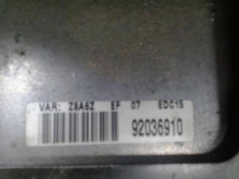

love4470 Опубликовано 23 мая, 2013 Автор Жалоба Поделиться Опубликовано 23 мая, 2013 (изменено) Нормальная наклейка с обратной стороны блока. Снимай и фоткай.ФАП-удалить. ЕГР-тоже отключить программно.Держи друг (фото) Была чуть выше, под жестянкой. Если надписи не понятно, качество г... Ниже напишу что там.01022228FM03021166 112218222 это сперва всё.EDC15C2 (63 большие)Ниже идёт 96 411 881 80Под надписью Bosch 0 281 010 567 Изменено 23 мая, 2013 пользователем love4470 Ссылка на комментарий Поделиться на другие сайты Поделиться
Модератор Citrin Опубликовано 23 мая, 2013 Модератор Жалоба Поделиться Опубликовано 23 мая, 2013 Фото чем сделано? Нокия 3310?В настройках камеры достаточно поставить макрорежим-и будет хорошая четкость при фотографировании с маленького расстояния567 блок, есть у меня под него куча прошивок. Единственное нужно еще знать версию софта в блоке. Ищи спеца который сможет слить из блока софт. Ссылка на комментарий Поделиться на другие сайты Поделиться
