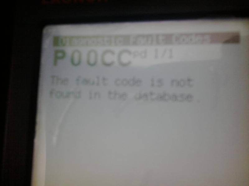

love4470 Опубликовано 23 мая, 2013 Автор Жалоба Поделиться Опубликовано 23 мая, 2013 (изменено) Приезжал человек, планет 2000 не было с собой, был какой то другой сканер. Увидел только то, что прикрепил на фото. Тупо одну ошибку, больше никуда попасть не смог. Думаю теперь ехать ли к официалам, в среду он обещал с планет 2000 подъехать. Он то прочитает бесплатно, а вот официалы могут содрать оч много. Ситрин друг, погоди ещё немного, последи за темой, скоро дам тебе мой софт.Пы.сы. Код ошибки не нашел. Кто знает что такое? Изменено 23 мая, 2013 пользователем love4470 Ссылка на комментарий Поделиться на другие сайты Поделиться
chip_rb Опубликовано 23 мая, 2013 Жалоба Поделиться Опубликовано 23 мая, 2013 (изменено) если читали ELM или сканмастером, то,(могу ошибаться) это регулятор топлива ТНВД , или на форсунку какую-то ругается, хотя очень давно такое не видел, лучше подожди пежопланет и прочитай ошибки нормально Изменено 23 мая, 2013 пользователем chip_rb Ссылка на комментарий Поделиться на другие сайты Поделиться
love4470 Опубликовано 23 мая, 2013 Автор Жалоба Поделиться Опубликовано 23 мая, 2013 если читали ELM или сканмастером, то,(могу ошибаться) это регулятор топлива ТНВД , или на форсунку какую-то ругается, хотя очень давно такое не видел, лучше подожди пежопланет и прочитай ошибки нормальноОк.Вопрос, возможно ли что у меня залили вместо присадки какую нить хрень и она тупо впрыскивается в топливо при нагретом двигателе??? Может тут начинают клинить форсунки? Ссылка на комментарий Поделиться на другие сайты Поделиться

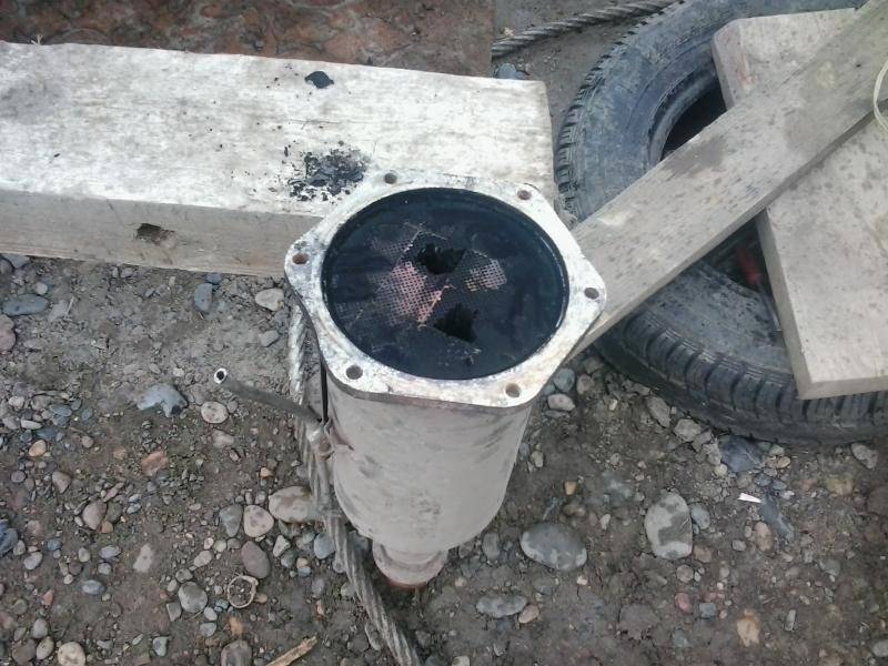

love4470 Опубликовано 24 мая, 2013 Автор Жалоба Поделиться Опубликовано 24 мая, 2013 24.05.13 ситуация полное г....С помощью какой то матери, топора и болгарки открутил я фап (фото)Ясно что его давным давно ещё пробили. Значит выхлоп идёт более менее свободно. Напрашивается вопрос, какого хрена ей ещё надо??? Попрошу ваши смелые предположения, шайбы я сегодня поменяю, за одно поменяю одну не рабочую форсунку, троить начала. Ссылка на комментарий Поделиться на другие сайты Поделиться
chip_rb Опубликовано 24 мая, 2013 Жалоба Поделиться Опубликовано 24 мая, 2013 раз так пробит, то однозначно программно не будет удален. вывод удалить программно и полностью выбить его, кстате, интересно, что в бачке для йолиса залито? Ссылка на комментарий Поделиться на другие сайты Поделиться
love4470 Опубликовано 24 мая, 2013 Автор Жалоба Поделиться Опубликовано 24 мая, 2013 (изменено) раз так пробит, то однозначно программно не будет удален. вывод удалить программно и полностью выбить его, кстате, интересно, что в бачке для йолиса залито?Трубка пустая была которая ближе к заднему колесу. Думаю там нет вообще ничего, сегодня сниму бачек, гляну. Изменено 24 мая, 2013 пользователем love4470 Ссылка на комментарий Поделиться на другие сайты Поделиться
