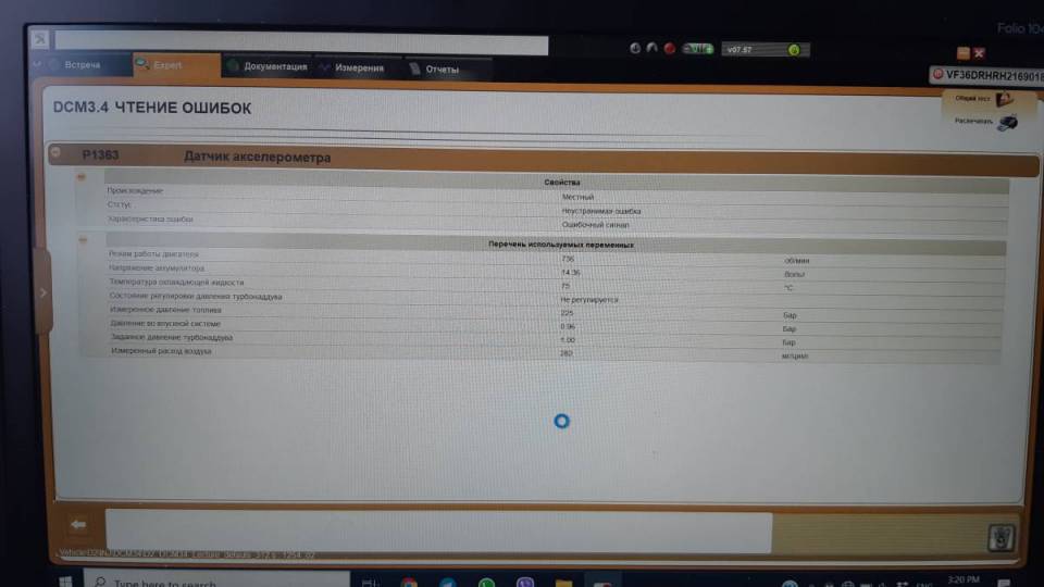

Dix Опубликовано 7 февраля, 2020 Жалоба Поделиться Опубликовано 7 февраля, 2020 Всем привет. Подскажите пожалуйста есть ошибка P1363 датчик Акселерометра. Peugeot 407, 2007 год, механика 6 ступка, 2.0 hdi. Машина на холостом ходу при определённой температуре двигателя примерно 80-85 градусов начинает дёргается. При другой температуре выше или ниже такого не происходит. Читаю ошибки, и только одна по этому датчику. Буду очень презнателен если мне объяснят что это за датчик, может ли быть в нём причина и где он стоит. Заранее всем спасибо. Ссылка на комментарий Поделиться на другие сайты Поделиться

Модератор Citrin Опубликовано 8 февраля, 2020 Модератор Жалоба Поделиться Опубликовано 8 февраля, 2020 Покажите ошибку Ссылка на комментарий Поделиться на другие сайты Поделиться
Dix Опубликовано 8 февраля, 2020 Жалоба Поделиться Опубликовано 8 февраля, 2020 @Citrin @Citrin @Citrin Ссылка на комментарий Поделиться на другие сайты Поделиться
Модератор Citrin Опубликовано 8 февраля, 2020 Модератор Жалоба Поделиться Опубликовано 8 февраля, 2020 Надо прочитать ее PP2000- там более корректный перевод. И вообще надо смотреть авто в момент когда нестабильная работа. Dix и Sh2t 2 Ссылка на комментарий Поделиться на другие сайты Поделиться

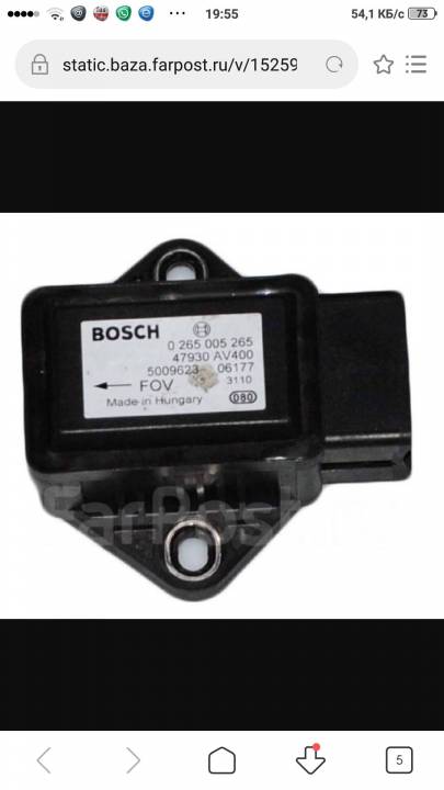

патроль Опубликовано 9 февраля, 2020 Жалоба Поделиться Опубликовано 9 февраля, 2020 14 часов назад, Dix сказал: Можешь сказать для чего он нужен и на какие системы работы машины он влияет? Все что по твоей машине нашел: Ссылка на комментарий Поделиться на другие сайты Поделиться
патроль Опубликовано 9 февраля, 2020 Жалоба Поделиться Опубликовано 9 февраля, 2020 07.02.2020 в 20:22, Dix сказал: может ли быть в нём причина и где он стоит Осмелюсь предположить что, это просто совпадение. Ошибка возможно есть и правильно расшифрована, но не имеет связи с описанными симптомами. Leon_406 1 Ссылка на комментарий Поделиться на другие сайты Поделиться
