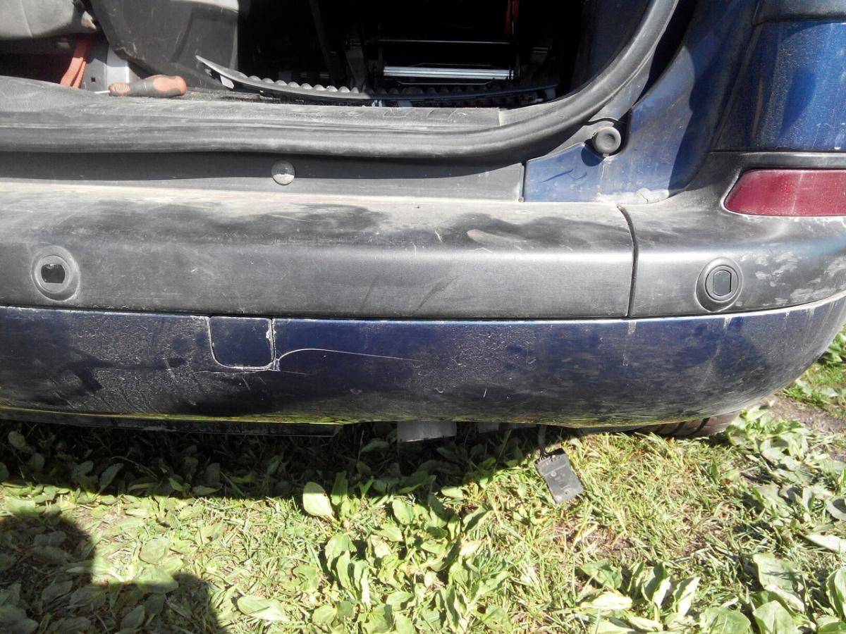

Marta Опубликовано 13 сентября, 2016 Жалоба Поделиться Опубликовано 13 сентября, 2016 Неделю назад пришла заказанная на али приблуда: начал ставить и сразу возник вопрос: в наборе все провода - и датчиков, и пищалки идут стандартной длины 2,5 м. Решил ставить коробочку блока возле левого заднего фонаря, там и места побольше, да и варианты ограничивались длиной провода от крайнего правого датчика. Зато идеально решился вопрос по запитке: берём с лампы задней передачи. Провода от пищалки хватает только до средней стойки, но если пищалку поставить там, то пищать она будет точно в левое ухо. Решил удлинить провод и поставить пищалку в левом углу торпеды возле левой передней стойки. Может есть какие уже классические варианты размещения? Ссылка на комментарий Поделиться на другие сайты Поделиться
Димыч. Опубликовано 13 сентября, 2016 Жалоба Поделиться Опубликовано 13 сентября, 2016 Слишком громко будет пищать, если близко повесишь. Прямо рядом с блоком и ставь. Ссылка на комментарий Поделиться на другие сайты Поделиться

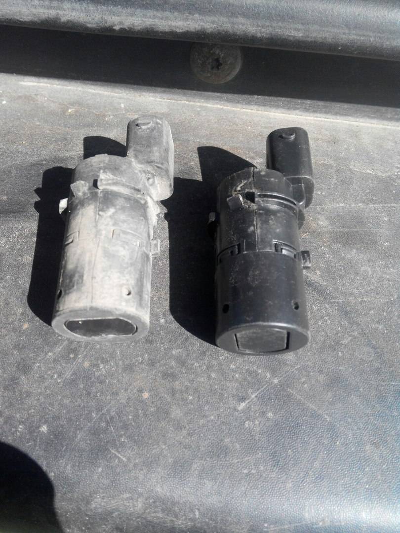

СтеПаша Опубликовано 8 декабря, 2016 Жалоба Поделиться Опубликовано 8 декабря, 2016 Прошёл год, китайцы работают. Единственный нюанс, по креплениям датчика Ссылка на комментарий Поделиться на другие сайты Поделиться
