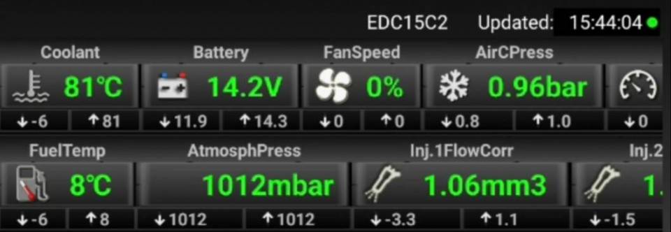

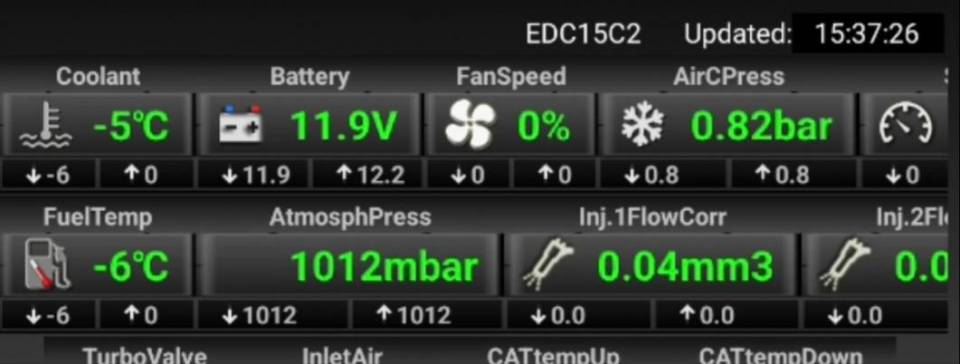

Димыч. Опубликовано 19 декабря, 2022 Жалоба Поделиться Опубликовано 19 декабря, 2022 (изменено) Не должна? Кто или что ей запретит? Конструкция такова, что циркуляция будет. Для примера, закину показатели прогрева своего дизеляки. Но я грею правильно (по моему скромному мнению). Вот, сел в авто, подключился перед запуском: Завёл, через минуту выгнал авто из двора и поехал: Как видно по времени на часах, достижение рабочей температуры произошло спустя примерно через 7 минут. Вебасто запускалось штатно, в автоматическом режиме. Изменено 19 декабря, 2022 пользователем Димыч. Ссылка на комментарий Поделиться на другие сайты Поделиться

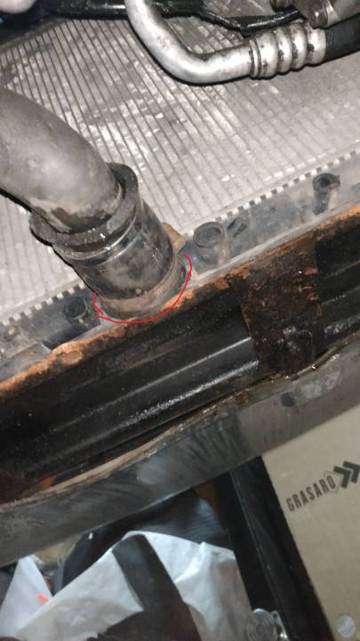

Dr.X Опубликовано 16 июля, 2023 Жалоба Поделиться Опубликовано 16 июля, 2023 У меня опять сорвало патрубок в со стороны радиатора, уже в 3й раз, в прошлый раз я 2й хомут поставил и всё равно. Причем это происходит на стоянке, я прихожу и под машиной лужа. Что не так? Как тут быть? Ссылка на комментарий Поделиться на другие сайты Поделиться
