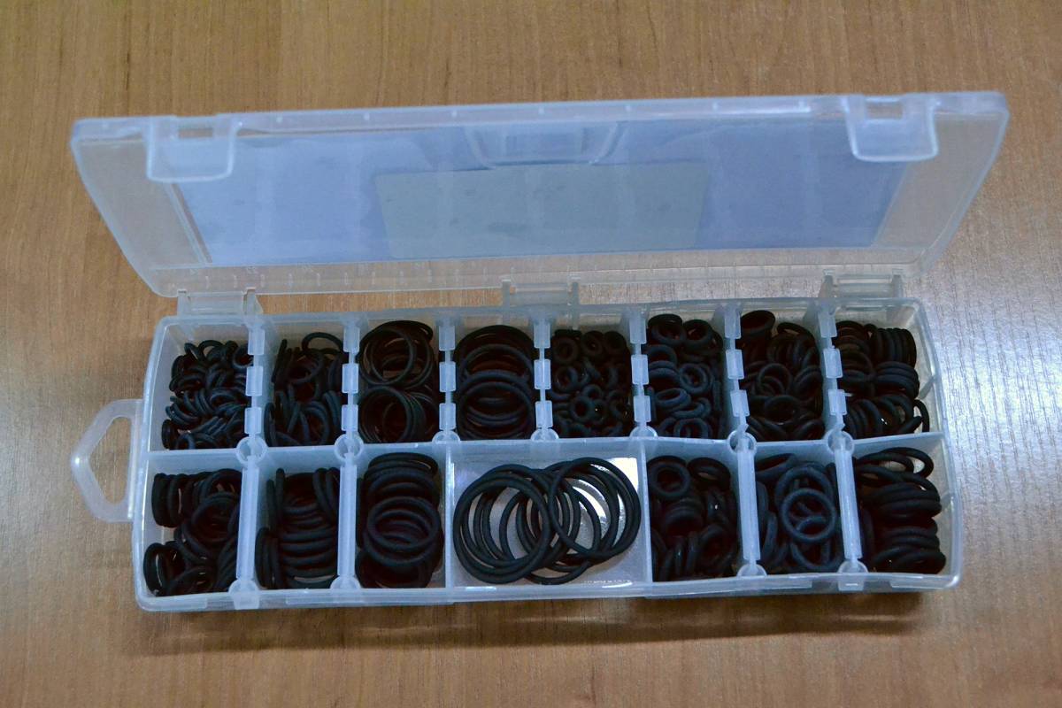

DenViatkin Опубликовано 8 сентября, 2017 Жалоба Поделиться Опубликовано 8 сентября, 2017 Может кто знает, где можно приобрести резиновые уплотнители на форсунки под 2.2i? Ссылка на комментарий Поделиться на другие сайты Поделиться
dimqabob Опубликовано 8 сентября, 2017 Жалоба Поделиться Опубликовано 8 сентября, 2017 (изменено) 1 час назад, DenViatkin сказал: Может кто знает, где можно приобрести резиновые уплотнители на форсунки под 2.2i? Bosch 1 280 210 711 Так же можно подобрать из набора колец в крепеже или у мужиков на авторынке. Изменено 8 сентября, 2017 пользователем dimqabob DenViatkin 1 Ссылка на комментарий Поделиться на другие сайты Поделиться
DenViatkin Опубликовано 12 сентября, 2017 Жалоба Поделиться Опубликовано 12 сентября, 2017 В 08.09.2017 в 21:44, dimqabob сказал: Bosch 1 280 210 711 Так же можно подобрать из набора колец в крепеже или у мужиков на авторынке. Благодарю) Ссылка на комментарий Поделиться на другие сайты Поделиться
