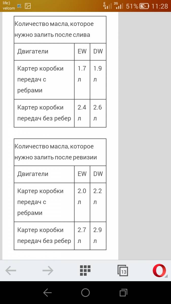

Гость Юрики Опубликовано 5 августа, 2016 Жалоба Поделиться Опубликовано 5 августа, 2016 На днях менял масло в коробасе ML6, вот нашел картинку сколько нужно масла Ссылка на комментарий Поделиться на другие сайты Поделиться

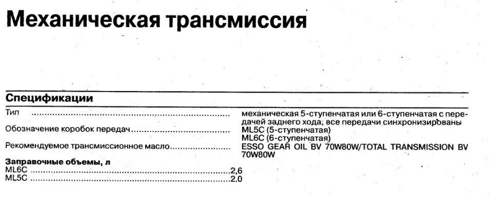

Димыч. Опубликовано 5 августа, 2016 Жалоба Поделиться Опубликовано 5 августа, 2016 В мануале по ремонту же написано 2 литра на 5-супке и 2,6 литра на 6-ступке. Ссылка на комментарий Поделиться на другие сайты Поделиться
palvasilich Опубликовано 5 августа, 2016 Жалоба Поделиться Опубликовано 5 августа, 2016 6-ти ступок 2 вариации. С ребрами и без. Количество масла на них разное. Ссылка на комментарий Поделиться на другие сайты Поделиться

igor12 Опубликовано 2 апреля, 2018 Жалоба Поделиться Опубликовано 2 апреля, 2018 Где какие ребра.дайте пример или поясните ? тоже 6мкпп и не знаю сколько леять? sergey5993 1 Ссылка на комментарий Поделиться на другие сайты Поделиться
aleksin.a.v Опубликовано 6 апреля, 2018 Жалоба Поделиться Опубликовано 6 апреля, 2018 (изменено) Недавно менял планово масло в коробке после 60 тыс., заливал прошлый раз Total BV, был на нём легкий гул в коробке, не сильный, но когда катишься по гладкому асфальту, то было слышно. Сейчас залил Total Gear 8 и гул как-то незаметно пропал. В интернете тоже встречал информацию, что на масле BV коробки гудят и по заводу в 2000-х был залит не Total. Залил 2 л, но нашёл инфу про 2,1 л на коробку ML5C, надо долить 100 грамм. Изменено 6 апреля, 2018 пользователем aleksin.a.v Ссылка на комментарий Поделиться на другие сайты Поделиться
igor12 Опубликовано 7 мая, 2018 Жалоба Поделиться Опубликовано 7 мая, 2018 В 05.08.2016 в 12:09, Димыч. сказал: В мануале по ремонту же написано 2 литра на 5-супке и 2,6 литра на 6-ступке. А что за масло такое если не секрет? Или все токи 75W80 ? Ссылка на комментарий Поделиться на другие сайты Поделиться
