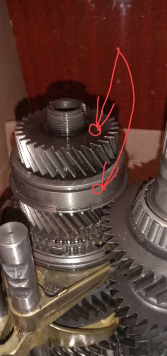

sergei.atlant1 Опубликовано 9 октября, 2021 Жалоба Поделиться Опубликовано 9 октября, 2021 Товарищи, скажите, пожалуйста, как эту шестерню можно снять, и этот подшипник? Коробка ML5C Сидят мёртво Ссылка на комментарий Поделиться на другие сайты Поделиться

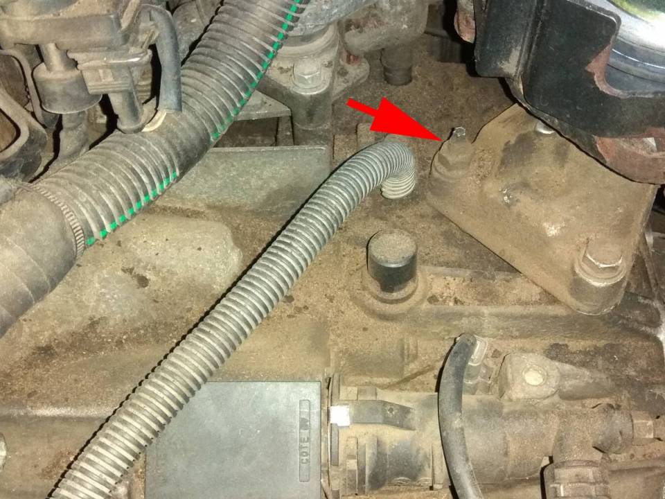

sergei.atlant1 Опубликовано 20 октября, 2021 Жалоба Поделиться Опубликовано 20 октября, 2021 Кто-нибудь знает, какую функцию выполняет этот болт? Коробка всё та же. Болт находится чуть левее сапуна, если стоять лицом к капоту. Ссылка на комментарий Поделиться на другие сайты Поделиться
sergei.atlant1 Опубликовано 20 октября, 2021 Жалоба Поделиться Опубликовано 20 октября, 2021 (изменено) Он проходит корпус насквозь и внутри выступает пару миллиметров Изменено 20 октября, 2021 пользователем sergei.atlant1 Ссылка на комментарий Поделиться на другие сайты Поделиться
Димыч. Опубликовано 20 октября, 2021 Жалоба Поделиться Опубликовано 20 октября, 2021 8 минут назад, sergei.atlant1 сказал: Кто-нибудь знает, какую функцию выполняет этот болт? Коробка всё та же. Болт находится чуть левее сапуна, если стоять лицом к капоту. Эта шпилька одна из трёх, крепящих кронштейн крепления коробки. Ссылка на комментарий Поделиться на другие сайты Поделиться
sergei.atlant1 Опубликовано 20 октября, 2021 Жалоба Поделиться Опубликовано 20 октября, 2021 Что-то я напутал с расположением коробки в капоте. Он оказывается ЗА сапуном. Пардон. Спасибо з а информацию Ссылка на комментарий Поделиться на другие сайты Поделиться
