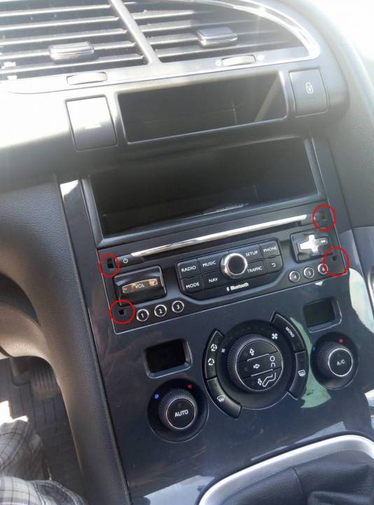

    продолжение темы)) Сегодня магнитола выключилась, на ходу. Экран сложился, все как положено. При нажатии на кнопочку, обведенную красным - балалайка заработала.538781933_Peugeot20MyWay20main.jpg.f90f83ed769bd7f331f9241c57c2b27f.jpg Но... когда заглушил авто - радио продолжало работать. То есть, теперь магнитола включается и выключается только кнопкой. При включенном зажигании эта кнопка раньше включала паузу, теперь только вкл/выкл. Подрулевое управление полностью фунциклирует. Мот кто направит, что искать, какой провод прозванивать? Или там самому никак не вылечить?
    Поделиться на других сайтах
    chub
    Управление по can шине, попробовать другую подкинуть! чтоб определить в чем косяк, можешь подъехать подкинет другой мафон.

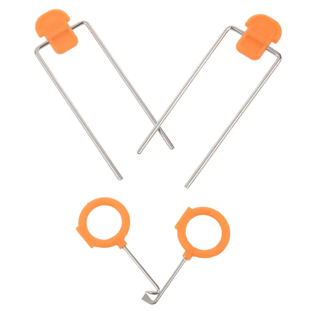

    На магнитоле с лицевой части отверстия, надо по 2 штыря (спицы), как в обычных магнитолах фиксация.
    vlad 6
    может подскажите как вытянуть из гнезда магнитолу?
    разобрали магнитолу, оказалось что куллер не отключался, почистили контакты все нормализовалось.
    съемник вставляется в дырочки на лицевой панели (вот такие HTB17P1xbELrK1Rjy1zbq6AenFXay.jpg?width= )
    до щелчка и магнитола вылетает наружу...
