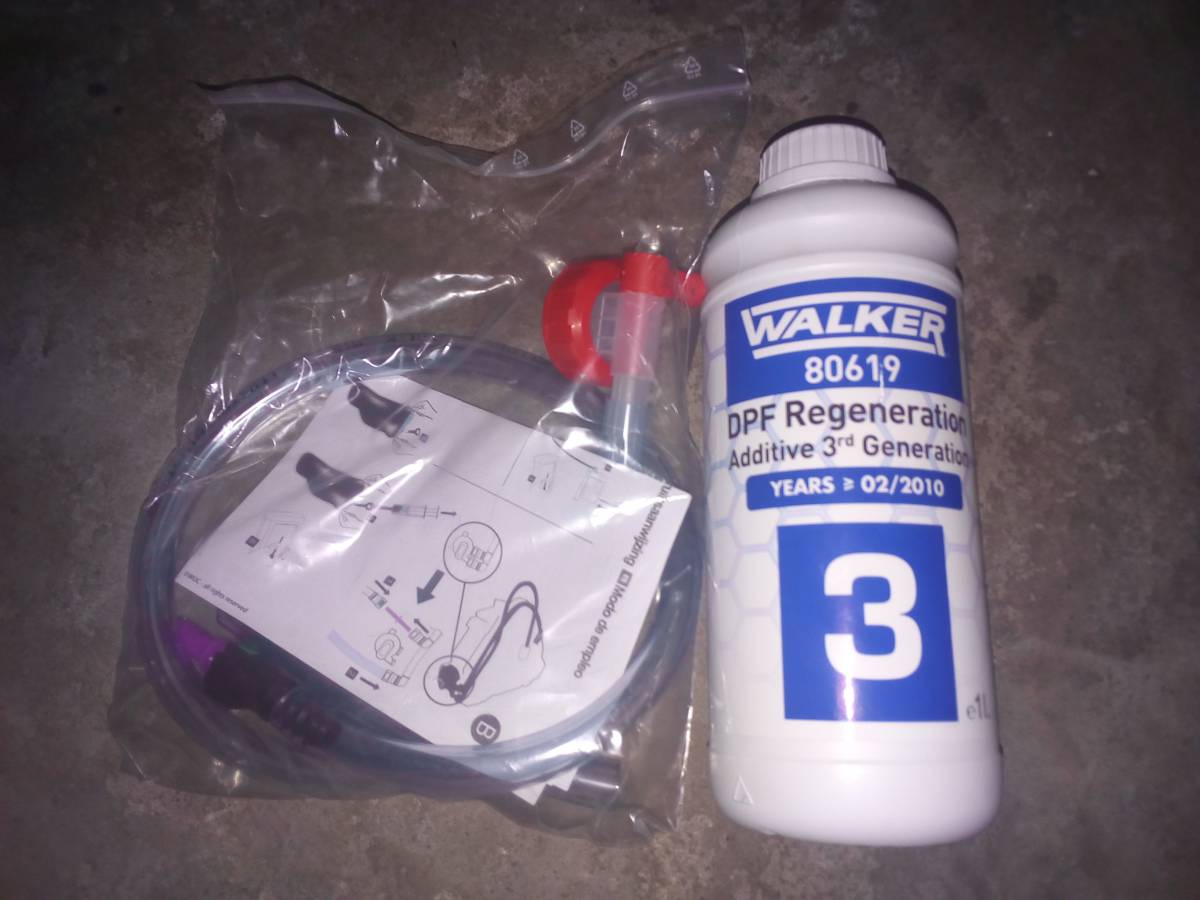

vovik-3 1 Опубликовано: 21 января 2019 Жалоба Рассказать Опубликовано: 21 января 2019 Может кому интересно будет ,мне из Польши привезли такую штуку вместо Eolysa Powerflex цена 55$ Ссылка на сообщение Поделиться на других сайтах
Модератор Daiver 1 188 Опубликовано: 21 января 2019 Модератор Жалоба Рассказать Опубликовано: 21 января 2019 Дорого привезли. На аллегро цены 40-45$. Ссылка на сообщение Поделиться на других сайтах
vovik-3 1 Опубликовано: 21 января 2019 Жалоба Рассказать Опубликовано: 21 января 2019 Зато дешевле чем у нас .Людям тоже надо заработать Ссылка на сообщение Поделиться на других сайтах
Модератор Daiver 1 188 Опубликовано: 21 января 2019 Модератор Жалоба Рассказать Опубликовано: 21 января 2019 На VATах и заработают. Ссылка на сообщение Поделиться на других сайтах

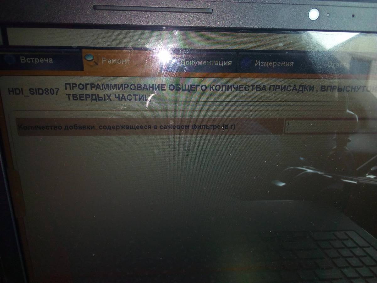

vovik-3 1 Опубликовано: 23 января 2019 Жалоба Рассказать Опубликовано: 23 января 2019 Подскажите кто знает какую цифру надо писать при прописке EOLYSa Ссылка на сообщение Поделиться на других сайтах
Модератор Daiver 1 188 Опубликовано: 23 января 2019 Модератор Жалоба Рассказать Опубликовано: 23 января 2019 А зачем вы туда полезли? Ссылка на сообщение Поделиться на других сайтах
vovik-3 1 Опубликовано: 23 января 2019 Жалоба Рассказать Опубликовано: 23 января 2019 (изменено) присадку програмировал.Диагбокс туда завел Изменено 23 января 2019 пользователем vovik-3 Ссылка на сообщение Поделиться на других сайтах
Модератор Citrin 1 391 Опубликовано: 23 января 2019 Модератор Жалоба Рассказать Опубликовано: 23 января 2019 Не надо туда лезть. Присалка не прописывается количеством, а сбрасывается до прописанного значения. Ссылка на сообщение Поделиться на других сайтах
