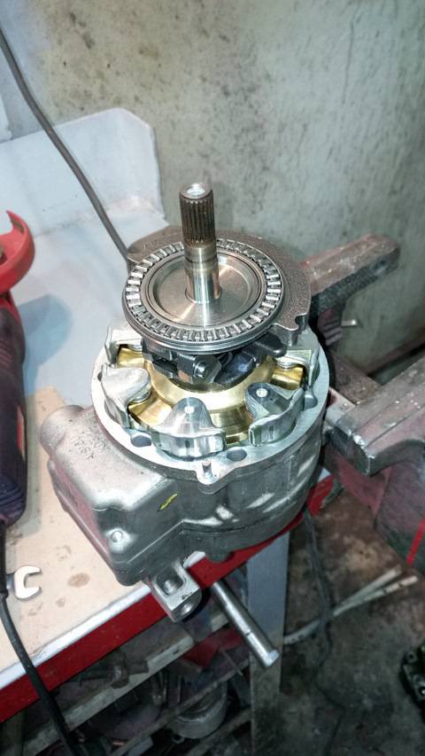

цитата: "  У меня кампрессор кандея стал стучать и это напрягало при езде, а так как радиатор здулся, он мне пока не нужен. Каждый сам решает, что делать со своей собственностью!
у каждого свои причины, не надо умничать.
Ролика должно быть два, уже отписывал тебе. Для точности замерь обычной веревкой в обход кандея. Только учти, что натяжитель зафиксирован и пару см надо учесть. Себе ставил 1173, а также подходят 1185, но лучше измерь, я могу ошибиться
Изменено пользователем pil0t 607
11 минут назад, Димыч. сказал:
Почему было не купить восьмёрку Жигули? Там нет копеечной проблемы с подшипником компрессора.
Помер сам компрессор и не копеечный его ремонт. Меня напрягает этот стук.
Верни как было
Шкив вращается на подшипнике и не может просто так стучать, он просто шумит, потом тупо клинит. Заменить подшипник стоит копейки. А то, что прёт или не прёт, не включай муфту и всё.
6 минут назад, Димыч. сказал:
Для начала разбери сам кампрессор, а не шкив. Шкив в полном порядке. И не надо так негативно реагировать, и там ненармотивной лексики не было( была скрыта)
Если тупо не включать муфту, шкив будет нормально вращаться и ремень не придётся колхозить, вот о чём я выше написал.
Так это понятно, лично мне смена подшипника не помогла, шатается сам вал, от туда и звон ). При запущенном двс ремень будет давать вибрации и .... , вы меня поняли надеюсь. Хватит мерятся п... и )
