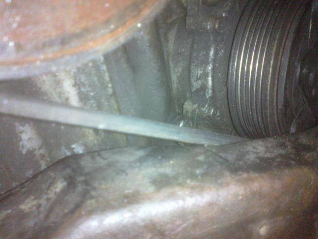

пришлось мне сегодня менять все подушки мотора и ремень навесного.. и заметил что ремень в месте между компрессораа кондиционера и шкива коленвала в 2-3 мм от подрамника? так должно ли быть или есть какие то подводные камни?просто насколько я понимаю мотор же гуляет от может цепануть о подрамник... есть ли у кого возможность посмотреть или кто чего помнит?

У меня раз было, что ремень о подрамник терся, но это все было из-за убитой гидроопоры двс. Поменял опору, и проблемка пропала .
