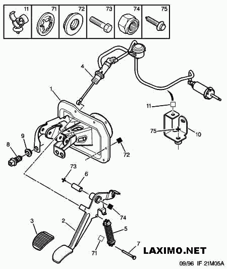

Машина 406 1998гв 2,1тд . Проблема такого рода: при возвращении педали сцепления останавливается на пол хода, потом медленно отходит либо вообще не отходит и приходиться помогать ногой. Стоит гидравлика необслуживаемая как я слышал. При визуальном осмотре обнаружено, что педаль в какой-то жидкости немного, пружина целая рис 5. Как показалось жидкость с узла под номером 4 на рис. В чем причина, какие рекомендации по ремонту?
post-3878-0-75464900-1404207825_thumb.gi
Пропускает сальник рабочего цилиндра!!! 1000% Замена сальника, если найдете.
Изменено пользователем Саня 4442
Dаiver, Перепутал с №4, просто на нем и видны подтеки
http://automend.ru/peugeot-406/peugeot-17987-10.m_id-1846.html  вычитал что при наличии утечек из гидравлической системы управления сцеплением весь узел подлежит замене.  Если сальник подбирать, как прокачать? Узел самопрокачивающийся?
На главных цилиндрах устанавливаются пыльники, защищающие шток. При подтекании меняются уплотнительные кольца на плунжере. Разбирал ли кто главный сцепления Пежо 406? Это копеечная пластмассовая игрушка с алюминиевым плунжером, выход которого ограничен пластмассовой втулкой неизвестно как установленной. При попытке ее снять, понял что потом его только в мусор. Покупать нужно комплект вместе с бачком и  рабочим и не придумывать разные прокачки. На рестайлингах они уже раздельные, бачок совместно с тормозным, рабочий отдельно, главный отдельно (его я и пытался разобрать).

Продолжение темы: обзвонил все разборки у одного за Минском есть 150уе контур весь, 1 предложил только главный цилиндр за 40уе говорит можно прокачать (в интернете тоже читал, что некоторые прокачивали). Можно ли поставить с рестайла гидравлику? или эту редкость искать дальше. Если кто брал себе какая цена?
На рестайле, рабочий цилиндр имеет другую конструкцию и в нем есть штуцер для прокачки. Трубки подключения имеют другую конструкцию и выполнены с возможностью замены по частям, о чем я уже писал. Рабочий цилиндр и главный можно менять с рестайла на дорестайл и наоборот, это точно. Я сам с 2.1 ТДИ поставил на 2.0HDI, поставил вынужденно, поскольку на рестале расширительный бачок жидкости сдвоенный с тормозным, а у меня такого не оказалось. Но я не думаю что комплект рестайла будет стоить дешевле, а собирать гибрид я не могу советовать не зная как это сделать.
Если кому интересно, пропускал сальник главного цилиндра, подобрали в гараже резиночку, педаль не отходила из-за нехватки жидкости, как понял, подлили тормозухи, прокачали (немного попотев). Все работает ок. 1ч занял работы
Интересно где он стоит? Поделись. Прежде чем тебе писать я пытался его найти или разобрать. Может у дорестайла устройство другое?
