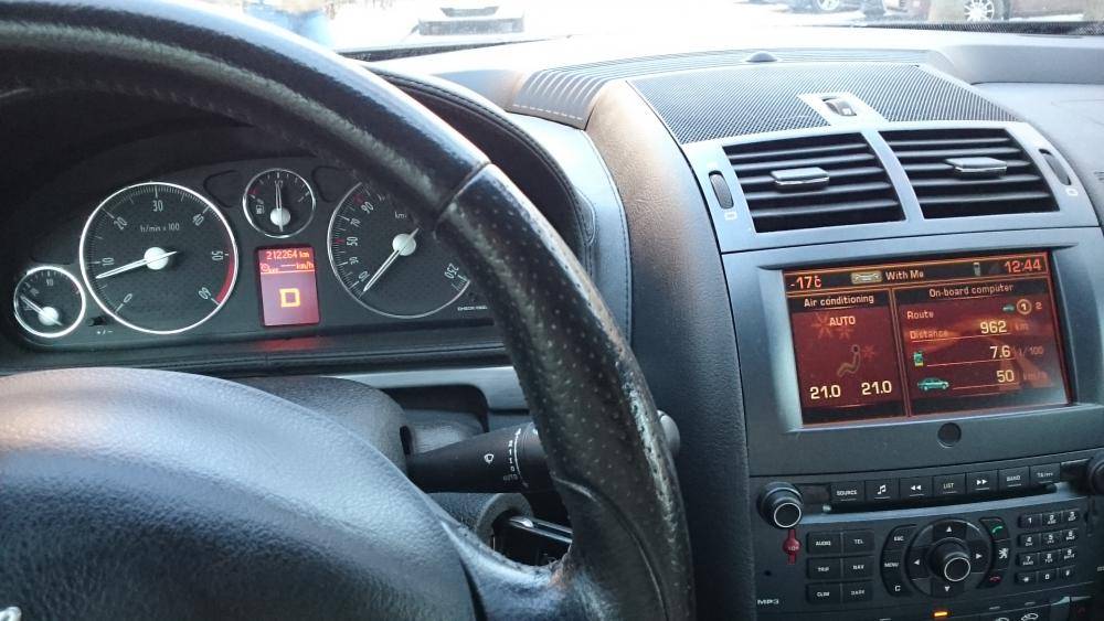

Димыч. Опубликовано 4 сентября, 2015 Жалоба Поделиться Опубликовано 4 сентября, 2015 Много лет езжу на дачу по одному и тому же маршруту. Условия езды одни и те же всегда. Попробовал экто. допаливаю второй бак. Разница 7,6 л/100 обычного и 6,3/100 экто. 2,2 JTD минивен. Динамика на экто лучше. Ссылка на комментарий Поделиться на другие сайты Поделиться

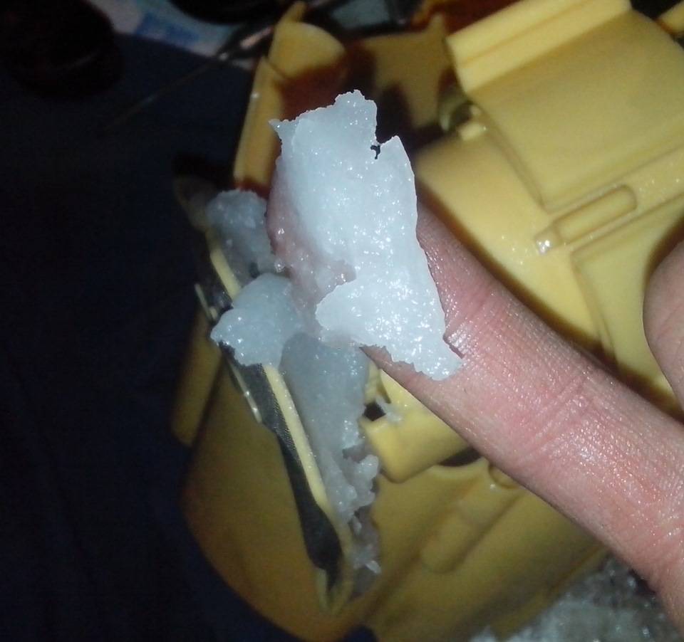

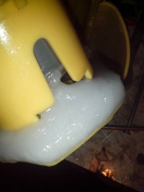

Модератор DJ BASS Опубликовано 4 января, 2016 Модератор Жалоба Поделиться Опубликовано 4 января, 2016 С 2006 года запарафиненную солярку зимой не встречал, может везло, а может в бак зимой не лазил. Последний раз видел в Пежо-206 с дизелем 1,9, когда в мороз около 20 снимал топливный фильтр и то там какая-то лёгкая плёнка была, но никак не залежи как на фотках выше. p.s. вспоминаю годы, когда были скачки цен на топливо и закупал литров по 200 наперёд, а езжу очень мало, так на летней солярке ездил до -15 мороза на том же 1,9Д (бак всегда полный) и соответственно, летом бывало, что ездил на зимней солярке. Ссылка на комментарий Поделиться на другие сайты Поделиться
