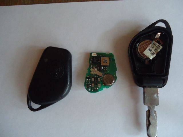

щерба Опубликовано 20 июля, 2014 Жалоба Поделиться Опубликовано 20 июля, 2014 Всем привет . Нужна помощь У меня пежо406 2.0 1998 турбо .Перестал работать цз с ключа ,батарея новая ,плата пропаена ,кнопка проверена ,светодиод тоже цел.При нажатии на кнопку светодиод не моргает ,не горит ,может кто поможет советом где купить платку или кто отремонтирует. Ключ однокнопочный или что проверить? тел 8029 6388889 Ссылка на комментарий Поделиться на другие сайты Поделиться
патроль Опубликовано 22 июля, 2014 Жалоба Поделиться Опубликовано 22 июля, 2014 (изменено) Так много говорено-переговорено в теме центральный замок. И все варианты решения описаны. Неисправна плата ремонтируйте, если найдете спеца, покупайте новую у китайцев и возможно сможете привязать или в сервисном центре Пежо но дорого. На нашей барахолке то же кто-то продает ключи. Изменено 22 июля, 2014 пользователем патроль Ссылка на комментарий Поделиться на другие сайты Поделиться
Гость Jigar Опубликовано 23 июля, 2014 Жалоба Поделиться Опубликовано 23 июля, 2014 (изменено) Не может такого быть чтоб кто либо не сталкнулся с такой проблемой и не решил все-таки стекло увеличительное в руки и ищи развалившуюся пайку или переломанную дорожку, ну а если не найдешь тогда новый покупать. Видел на Короне будку с ключами, там вроде были такие ключи, не поручусь, ибо смотрел через стекло и они там плотными рядами натыканы, но очень похожие. Изменено 23 июля, 2014 пользователем Jigar Ссылка на комментарий Поделиться на другие сайты Поделиться
щерба Опубликовано 23 июля, 2014 Жалоба Поделиться Опубликовано 23 июля, 2014 Спасибо большое за ответы попробую на выходных потом отпишусь И еще помогите если знаете , где у китайцев и какой ссылочку бы .Искал на алиэкспрес, чтот такого не нашол. Ссылка на комментарий Поделиться на другие сайты Поделиться
патроль Опубликовано 23 июля, 2014 Жалоба Поделиться Опубликовано 23 июля, 2014 "Видел на Короне будку с ключами, там вроде были такие ключи," Спрашивал я у ключников, все в один голос утверждают что платы только у официалов. То что там висит это пустой корпус (у нас 230-250т.б.р.) С китайцами без получения на форуме подтверждения от знающих (Foblas, Popesych) связываться не советую. А вообще на 98год можно без проблем самому установить самую дешевую охранку, подключив только функцию управления центральным замком, раз уж стыдно ключом дверь открыть. Ссылка на комментарий Поделиться на другие сайты Поделиться
щерба Опубликовано 23 июля, 2014 Жалоба Поделиться Опубликовано 23 июля, 2014 Всем спасибо буду ставить сигналку Ссылка на комментарий Поделиться на другие сайты Поделиться
