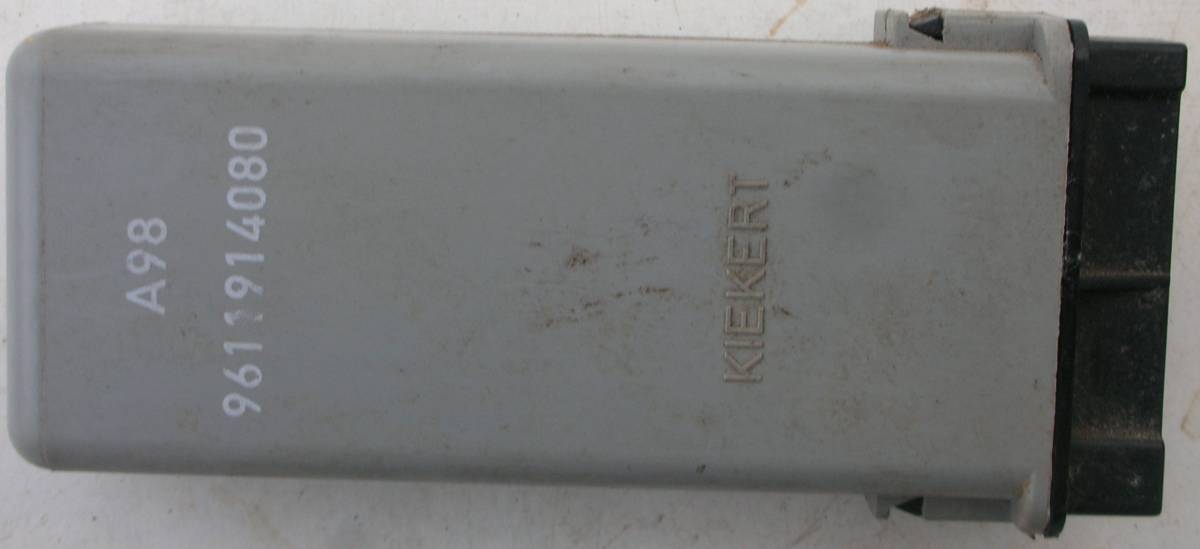

патроль Опубликовано 7 августа, 2017 Жалоба Поделиться Опубликовано 7 августа, 2017 8 часов назад, Виталий И. сказал: поменяв стороной кнопку заработал ключ, но перестал срабатывать центральный замок как с ключа так и с кнопки. Прочел несколько раз и ничего не понял. Есть ключ, металлическая деталь. А есть пульт дистанционного управления центральным замком, плата расположенная в пластмассовом корпусе ключа. Ключ не может не работать, даже если ты выбросишь пульт ДУ. Ключ, отмыкая замок, воздействует на концевой выключатель расположенный в замке и дает команду блоку управления ЦЗ на открытие остальных дверей. Если этого не происходит и, открывается только одна дверь, значит или концевой выключатель, или провода к блоку управления, или сам блок неисправен. Проверяются отдельно в том порядке как перечислены. Давай сначала разберемся с этим. Ссылка на комментарий Поделиться на другие сайты Поделиться
Виталий И. Опубликовано 8 августа, 2017 Жалоба Поделиться Опубликовано 8 августа, 2017 В 07.08.2017 в 20:32, патроль сказал: Прочел несколько раз и ничего не понял. Есть ключ, металлическая деталь. А есть пульт дистанционного управления центральным замком, плата расположенная в пластмассовом корпусе ключа. Ключ не может не работать, даже если ты выбросишь пульт ДУ. Ключ, отмыкая замок, воздействует на концевой выключатель расположенный в замке и дает команду блоку управления ЦЗ на открытие остальных дверей. Если этого не происходит и, открывается только одна дверь, значит или концевой выключатель, или провода к блоку управления, или сам блок неисправен. Проверяются отдельно в том порядке как перечислены. Давай сначала разберемся с этим. есть подозрение на блок управления, может там чего перепаять пайку, дорожки и т.д. Может есть схема или фото как это выглядит, ни разу не снимал и не видел как он выглядит этот блок управления Ссылка на комментарий Поделиться на другие сайты Поделиться
патроль Опубликовано 8 августа, 2017 Жалоба Поделиться Опубликовано 8 августа, 2017 Вот этот блок. Расположен в контейнере с другими блоками за бардачком. Ссылка на комментарий Поделиться на другие сайты Поделиться
Виталий И. Опубликовано 8 августа, 2017 Жалоба Поделиться Опубликовано 8 августа, 2017 10 часов назад, патроль сказал: Вот этот блок. Расположен в контейнере с другими блоками за бардачком. спасибо! найду свободное время и каверну его Ссылка на комментарий Поделиться на другие сайты Поделиться
Виталий И. Опубликовано 9 августа, 2017 Жалоба Поделиться Опубликовано 9 августа, 2017 18 часов назад, Виталий И. сказал: спасибо! найду свободное время и каверну его Всё-таки Я добрался до блока управления минут 15 я его ковырял видно никто до меня не лазил, на вид плата без каких-либо повреждений и окислений. Но всё-таки я всё пропаял И о чудо центральный замок заработал)) Ссылка на комментарий Поделиться на другие сайты Поделиться
