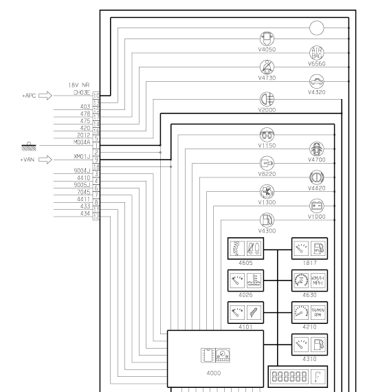

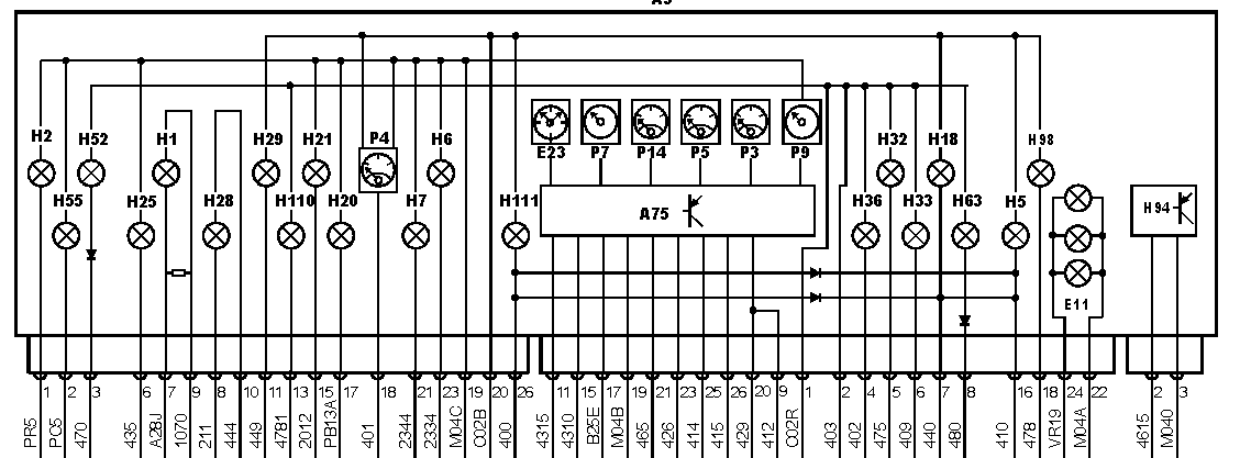

А можно взглянуть на схему с датчиками??? Может быть смогу в них чего нить понять? Может быть есть списоск контрольных ламп по этим схемам? Хотя с лампами вопрос решаемый однозначно, заполню все "дыры" в приборке работающими лампами да и все.
Патроль,  если я тебя правильно понял, то на приборную панель идет не один датчик как я предпологал (синий с одним контактом, экспериментальным путем проверено - управляет стрелкой температуры) а целых два: один уже обноружен на стрелку, а второй контролирует превышение температуры и врубает STOP ? Может быть по схемам можно определить его местоположение? На радиаторе датчиков нет. Как уже писал выше, есть 3 датчика в корпусе термостата.

Вот что дает сервисбокс по твоим вентиляторам; 2 ВЕНТИЛЯТОРА, 2 СКОРОСТИ, МОДЕРНИЗ. И пора переходить в свою тему. По приборке; загружаю все что нашел:post-13412-0-93392300-1468865935_thumb.pngpost-13412-0-98118900-1468865961_thumb.pngpost-13412-0-58856200-1468865982.png
Вот что дает сервисбокс по твоим вентиляторам; 2 ВЕНТИЛЯТОРА, 2 СКОРОСТИ, МОДЕРНИЗ. И пора переходить в свою тему. По приборке; загружаю все что нашел:attachicon.gifП-ка.PNGattachicon.gifПр-ка.PNGattachicon.gifПр-ка1.PNG
Спасибо, действительно, пойду ка я со своими вентиляторами в соответствующую ветку. С приборкой думаю вопрос исчерпан... завтра куплю лампы.

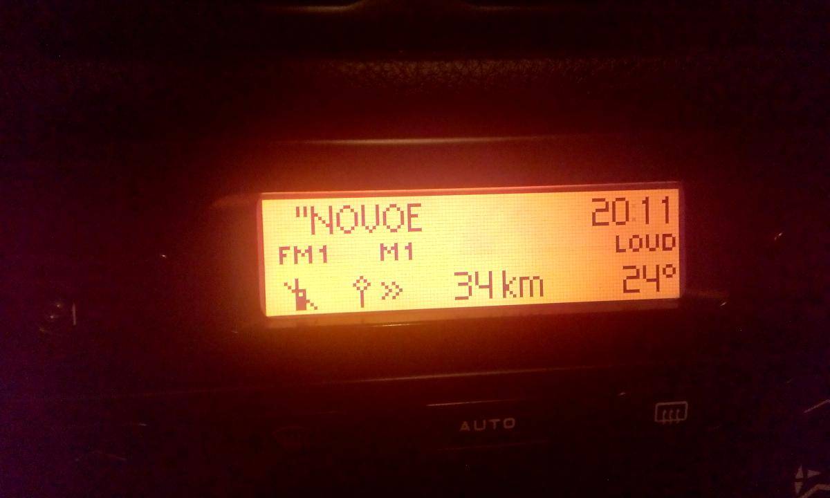

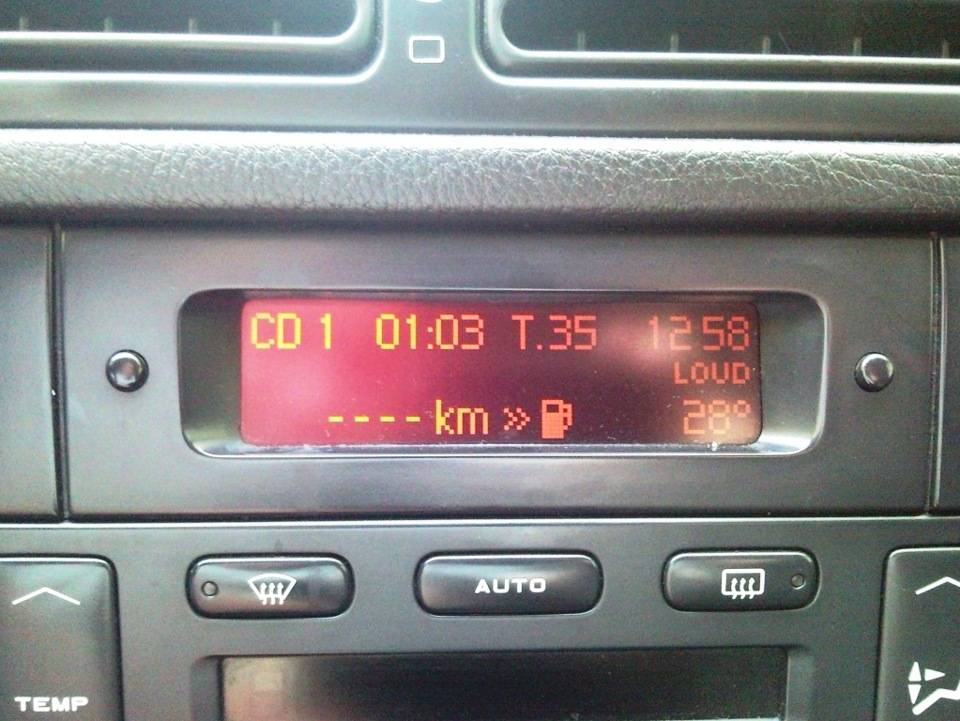

Добрый вечер, подскажите пожалуйста, как поменять настройки бортового компьютера. Раньше был черный экран, а надписи были красные, после сбоя все поменялось: экран стал красным  (все время горит), а надписи черные (диоды не горят). Также поменялся формат даты, и стандартными настройками не регулируется.
post-45533-0-19841000-1479242401_thumb.j
post-45533-0-24504400-1479242406_thumb.j
Когда баловался лексией, в подразделе дисплея переключал способ отображения (позитив/негатив), а так же всякие настройки календаря и всего остального. Если в меню управления бк нет таких настроек, то только лексия поможет.
Как я понял в настройках таких параметров нет. Спасибо, буду искать кого-то с лексией
