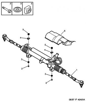

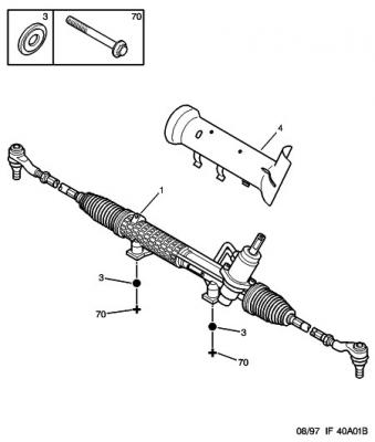

graf Зачем пишешь, если не знаешь? На 406 есть 2 контруктивно разные рейки. Первая совмещена с гидроциллиндром, в ней масло внутри рейки. У второй циллиндр вынесен наружу и масло соответственно, в нем. Ей протекания по валу рейки не страшны, т.к. протекать тупо нечему.Если первый вариант, нужно смотреть откуда конкретно течет, на пальцах объяснить будет сложно. Но в 90% случаев течет именно верхний сальник.

Можно. Можно и сверху, достаточно увидеть сам корпус рейки. Если рейка с вынесенным циллиндром - корпус тонкий, поверхность гладкая (в разумных пределах после литья :) ), если корпус толстоватый и на нем видны крупные клеточки (как в тетради, только крупнее, см на см примерно), значит рейка с совмешенным циллиндром.sashaded Все там можно сверху сделать и ничего изощренного не надо. Другое дело 2.1 и 2.0 HDI, там до рейки долезть просто физически нереально чтобы ее разобрать не снимая.
