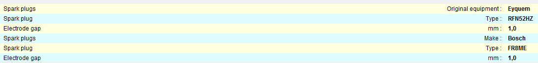

Sasha19561956 Опубликовано 17 июня, 2016 Жалоба Поделиться Опубликовано 17 июня, 2016 Сразу закрались мысли об Али экспресс)) Сопротивление центрального электрода не должно превышать 1,6 ком, иначе отправь посылку обратно) Ты меня не пугай, что мне делать я же совета у Вас попросил дал маркировку свечи, а ты меня сопротивление мерить отправляешь , я же не электрик, я просто спросил ставят такие свечи или нет на мой мотор? Ссылка на комментарий Поделиться на другие сайты Поделиться
Димыч. Опубликовано 17 июня, 2016 Жалоба Поделиться Опубликовано 17 июня, 2016 Газовые свечи BERU Z184. У них зазор 0,7. Ссылка на комментарий Поделиться на другие сайты Поделиться
Sasha19561956 Опубликовано 17 июня, 2016 Жалоба Поделиться Опубликовано 17 июня, 2016 (изменено) Газовые свечи BERU Z184. У них зазор 0,7. А по этим свечам,DENSO K16HPR-U11 6076, что можешь сказать, ставить мне их или нет? уменьшать зазор до 0.7 или оставлять 1.1 ?????? мой мотор - 6FZ (EW7J4). ГБО-4. Гуру помогайте! Свечи лежат вкручивать надо, может из за них, у меня заводка по утрам, с 6го. раза!!! С самого утра в инете, ищу инфу про зазоры, у же крыша едет, а ничего конкретного, всё вокруг и около. когда купил Поставил новые БЕРУ, газовщики поставили сразу 0.7, хватило на месяц, начала тупить, падала на колени, дёргалась, Выкрутил эти БЕРУ, а там на двух свечах пробои на изоляторах, поставил обратно старые родные, REN 52HZ3A. ВСЕ проблемы исчезли, с месяц поездил и вот началось, заводка по утрам с 6го. раза, появился провал, малёха тупит, а так работает ровненько, если тошнить по городу, то вобще сказка. Ни когда не думал, что при замене свечей столкнусь с таким гемором, КАК, какой зазор выставить на свечах ,DENSO K16HPR-U11 6076, зазор 1.1 Именно на моём моторе, при наличие ГБО-4??? Выручайте, ведь проверить я могу только утром, а после этого, авто заводится с пол тыка, весь день до но ночи, если сегодня вечером не поставлю свечи, то считай опять день пропал! Выручайте! Ищу причину такой заводки по утрам, путём отсеивания мест проверки, Свечи, почти на первом месте в этом списке. Изменено 17 июня, 2016 пользователем Sasha19561956 Ссылка на комментарий Поделиться на другие сайты Поделиться
Sasha19561956 Опубликовано 18 июня, 2016 Жалоба Поделиться Опубликовано 18 июня, 2016 Газовые свечи BERU Z184. У них зазор 0,7. А по этим свечам,DENSO K16HPR-U11 6076, что можешь сказать, ставить мне их или нет? уменьшать зазор до 0.7 или оставлять 1.1 ?????? мой мотор - 6FZ (EW7J4). ГБО-4. Гуру помогайте! Свечи лежат вкручивать надо, может из за них, у меня заводка по утрам, с 6го. раза!!! С самого утра в инете, ищу инфу про зазоры, у же крыша едет, а ничего конкретного, всё вокруг и около. когда купил Поставил новые БЕРУ, газовщики поставили сразу 0.7, хватило на месяц, начала тупить, падала на колени, дёргалась, Выкрутил эти БЕРУ, а там на двух свечах пробои на изоляторах, поставил обратно старые родные, REN 52HZ3A. ВСЕ проблемы исчезли, с месяц поездил и вот началось, заводка по утрам с 6го. раза, появился провал, малёха тупит, а так работает ровненько, если тошнить по городу, то вобще сказка. Ни когда не думал, что при замене свечей столкнусь с таким гемором, КАК, какой зазор выставить на свечах ,DENSO K16HPR-U11 6076, зазор 1.1 Именно на моём моторе, при наличие ГБО-4??? Выручайте, ведь проверить я могу только утром, а после этого, авто заводится с пол тыка, весь день до но ночи, если сегодня вечером не поставлю свечи, то считай опять день пропал! Выручайте! Ищу причину такой заводки по утрам, путём отсеивания мест проверки, Свечи, почти на первом месте в этом списке. Ауууу... куда все подевались? Достал я наверно всех, своей проблемой. Ссылка на комментарий Поделиться на другие сайты Поделиться
патроль Опубликовано 18 июня, 2016 Жалоба Поделиться Опубликовано 18 июня, 2016 Просто слов нет. Свечи тут причем? И с зазором можешь тренироваться сколько хочешь. Ссылка на комментарий Поделиться на другие сайты Поделиться
Димыч. Опубликовано 18 июня, 2016 Жалоба Поделиться Опубликовано 18 июня, 2016 Для газа выставляют 0,7 потому, что электроды быстрее сгорают. Ссылка на комментарий Поделиться на другие сайты Поделиться
Sasha19561956 Опубликовано 18 июня, 2016 Жалоба Поделиться Опубликовано 18 июня, 2016 Для газа выставляют 0,7 потому, что электроды быстрее сгорают. Вот я день потратил,столько перечитал, а результат 0, и сводится всё больше к тому , что это маркетинговый ход продавцов, сколько людей говорит, что надо зазор 0,7 , столько людей и против, мол надо оставлять заводской зазор, короче утром после третьей . попытки уже схватывать стала, я выключил зажигание и выкрутил родные свечи, они были ВСЕ, светло коричневые с небольшим чёрным налётом по краям и СУХИЕ, поставил новые с заводским зазором 1,1 изменений почти не заметил, посмотрим на утреннею заводку мотора. После праздников по плану, чистка форсунок на стенде, замена уплотнительных колечек на них, замена прокладок на ВК, и осмотр места под ним, откуда обильно шёл дым, при моей проверке дымогенератором, ещё поставил новый ДТОЖ. Будем ждать результатов. Кстати БЕРУ Z184 с зазором 0.7 нету, идут с зазором 0,9? Ссылка на комментарий Поделиться на другие сайты Поделиться
Димыч. Опубликовано 18 июня, 2016 Жалоба Поделиться Опубликовано 18 июня, 2016 Беру z184 идут с зазором 0,7. Ссылка на комментарий Поделиться на другие сайты Поделиться
Sasha19561956 Опубликовано 18 июня, 2016 Жалоба Поделиться Опубликовано 18 июня, 2016 Просто слов нет. Свечи тут причем? И с зазором можешь тренироваться сколько хочешь.Вот ничего себе, уже и свечи не влияют на запуск мотора, так что ли? Просто впервые сталкиваюсь с такой маркировкой и таким зазором, вот и решил узнать отзывы о них, а мне такой ответик, и от кого! Если нет настроения обсуждать и писать, не пиши. Ссылка на комментарий Поделиться на другие сайты Поделиться
Димыч. Опубликовано 18 июня, 2016 Жалоба Поделиться Опубликовано 18 июня, 2016 А толку тебе что-то советовать, всё-равно ничего не слушаешь. Ссылка на комментарий Поделиться на другие сайты Поделиться
патроль Опубликовано 19 июня, 2016 Жалоба Поделиться Опубликовано 19 июня, 2016 Ну вот, НФС выразил общую мысль. У меня свечи на заводку не влияют и на работу тоже. Раньше (зарплата была) покупал по букварю. Уже давно покупаю самые дешевые, да и не менял уже года 4. Зазор устанавливается по букварю к данной машине и зависит от системы зажигания, степени сжатия и др. характеристик двигателя. Оптимальный зазор определяет завод изготовитель. Вот данные для твоего двигателя: Как видишь, если быть точным, ни то,- ни другое. Но, автолюбитель, если ему действительно интересно, а не летчик, может не спеша пробовать разные зазоры для оптимальной работы своего любимца. Ссылка на комментарий Поделиться на другие сайты Поделиться
Sasha19561956 Опубликовано 20 июня, 2016 Жалоба Поделиться Опубликовано 20 июня, 2016 Ну вот, НФС выразил общую мысль. У меня свечи на заводку не влияют и на работу тоже. Раньше (зарплата была) покупал по букварю. Уже давно покупаю самые дешевые, да и не менял уже года 4. Зазор устанавливается по букварю к данной машине и зависит от системы зажигания, степени сжатия и др. характеристик двигателя. Оптимальный зазор определяет завод изготовитель. Вот данные для твоего двигателя:Свечи.PNG Как видишь, если быть точным, ни то,- ни другое. Но, автолюбитель, если ему действительно интересно, а не летчик, может не спеша пробовать разные зазоры для оптимальной работы своего любимца. Пусть у тебя свечи на пуск двс не влияют, но рассматриваем то, мой случай, а у меня после установки новых денсо с заводским зазором 1,1 и подобранные по ВИНу. Результат- второй запуск с утра, с третьего раза, так вот! Будем надеется, что последний этап проверки, /форсы, ВК и тд/, поставит точку, в запуске авто по утрам, с 6го. раза. Ссылка на комментарий Поделиться на другие сайты Поделиться
Sasha19561956 Опубликовано 20 июня, 2016 Жалоба Поделиться Опубликовано 20 июня, 2016 А толку тебе что-то советовать, всё-равно ничего не слушаешь. Да вроде пусть с задержкой , но все твои советы выполнил, читай 249 соб. /свечи все сухие/ , поменял ГРМ, ДТОЖ, свечи, а ты репликой отделался, мол я не слушаюсь. В твою защиту могу сказать, что после замены ГРМ, действительно был сокращён запуск мотора в три раза, с 6 до 3х. раз А по свечам, я забил в Яндекс ещё раз, БЕРУ Z 184, выдало с зазором 0,9 так вот. И как можно ставить свечи НЕ предусмотренные заводом изготовителем, пусть не оригинал, можно ведь и аналоги, ведь там идёт в расчёт и подбор, не только по зазору и исполнению электродов, но и Калильное число, а это очень важно, для каждой системы зажигания имхо. Тот комплект БЕРУ который я ставил сразу после покупки, 2свечки сразу вышли из строя, с пробитыми изоляторами, я дал нормальному продавцу инфу по ним, и он сказал, что они не подходят на твой мотор, результат на лицо! /А мог попасть на замену катушки зажигания/ и это только из за Неправильного подбора свечей ! Ссылка на комментарий Поделиться на другие сайты Поделиться
