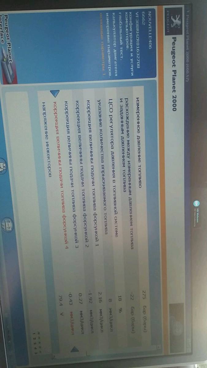

ezhik84 Опубликовано 21 октября, 2015 Жалоба Поделиться Опубликовано 21 октября, 2015 Проблема, которая мучает меня уже 3~й год. Машинка после долгой стоянки еще худо-бедно заводится, но когда чуть прогреется, уже как повезет (может и с 4-5 раза завестись,а может и ни в какую/ причем если заглушить,а потом сразу заводить может завестись и сразу,а постоит 5мин и уже все... Тогда приходится ждать когда двс остынет (пускай он даже еще и не прогрет до рабочей С°). Но и на остывшем двс не факт что заведет, Иногда завожу через сутки и даже больше. Что было уже сделано: 1. Куплено поочередно Уже 4 регулятора(б/у), 2. Заменен подкачивающий насос в баке (новый) 3. Заменена проводка двигателя (была изношена) 4. Попытка поменять тнвд провалилась (подсунули не рабочий). Количество комп. диагностик уже и не помню(много) ответ один - нет давления при этом ошибок нет никаках. Вариантов осталось два 1 Опять регулятор 2. Тнвд, 3. мозги. Замечания 1. Если машину заведешь то можно ехать на любые расстояния.ни разу ни на ходу ни на холостых она не заглохнет 2. При выключении зажигания глохнет как надо (сразу и без задержек) 3. Когда не заводиться~ если снять трубку от тнвд на тпл. Рейку и включить зажигание топливо не поступает вообще,либо маленьким ручейком Ссылка на комментарий Поделиться на другие сайты Поделиться
ezhik84 Опубликовано 21 октября, 2015 Жалоба Поделиться Опубликовано 21 октября, 2015 Данные последней диагностики Авто простояло неделю. Завелось со второго раза. Температура 70° обороты 800 Ссылка на комментарий Поделиться на другие сайты Поделиться
Модератор Citrin Опубликовано 21 октября, 2015 Модератор Жалоба Поделиться Опубликовано 21 октября, 2015 Давление надо "искать" когда его нету. Вот и всё. А скрины эти -толку от них 0 Ссылка на комментарий Поделиться на другие сайты Поделиться

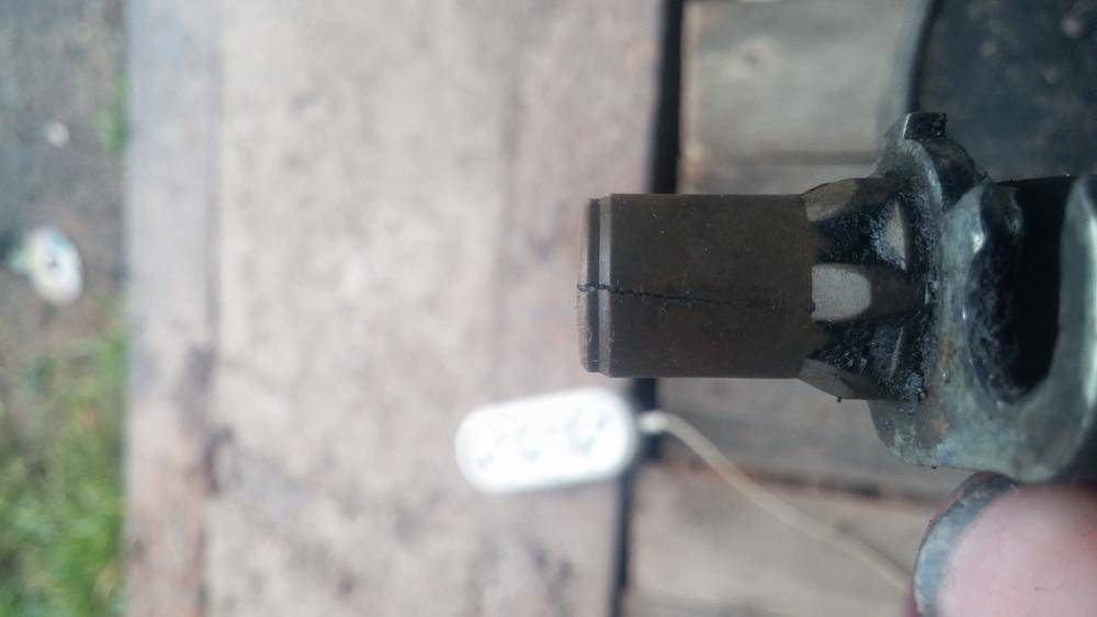

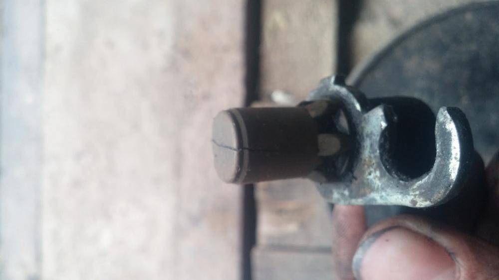

ezhik84 Опубликовано 21 октября, 2015 Жалоба Поделиться Опубликовано 21 октября, 2015 Разобрав пол машины, был извлечен датчик коленвала. Теперь вопрос, могли ли данные ньюансы повлиять на корректную работу датчика на горячую? Ссылка на комментарий Поделиться на другие сайты Поделиться
патроль Опубликовано 21 октября, 2015 Жалоба Поделиться Опубликовано 21 октября, 2015 Не думаю. Но менять надо. Может повезло что осмотрели, в дороге бы накрылся и вызывай эвакуатор. Ссылка на комментарий Поделиться на другие сайты Поделиться

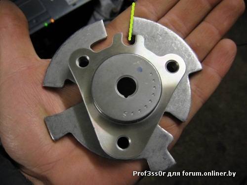

ezhik84 Опубликовано 1 ноября, 2015 Жалоба Поделиться Опубликовано 1 ноября, 2015 Между датчиком и мишенью на шкиве распредвала.Мишень это вот такая приблудаНо в том то и дело, что у меня она не установлена, и судя по сервисбоксу с завода. От чего тогда мне замерять зазор? Ссылка на комментарий Поделиться на другие сайты Поделиться
Модератор Citrin Опубликовано 1 ноября, 2015 Модератор Жалоба Поделиться Опубликовано 1 ноября, 2015 С чего такие выводы? Ссылка на комментарий Поделиться на другие сайты Поделиться
ezhik84 Опубликовано 1 ноября, 2015 Жалоба Поделиться Опубликовано 1 ноября, 2015 Vin VF38BRHZR81632708 Да и визуально сегодня не наблюдал сию конструкцию у себя Ссылка на комментарий Поделиться на другие сайты Поделиться
Модератор Citrin Опубликовано 1 ноября, 2015 Модератор Жалоба Поделиться Опубликовано 1 ноября, 2015 Вин не нужен. Снимаем крышку ГРМ и делаем фото шестерни распредвальной Ссылка на комментарий Поделиться на другие сайты Поделиться
Димыч. Опубликовано 1 ноября, 2015 Жалоба Поделиться Опубликовано 1 ноября, 2015 Мишень не установлена, и судя по сервисбоксу с завода. От чего тогда мне замерять зазор? Полное название двигателя в студию! 2,0 hdi для детсада, указывать не надо. Сервисбокс в корзину. Ссылка на комментарий Поделиться на другие сайты Поделиться
ezhik84 Опубликовано 1 ноября, 2015 Жалоба Поделиться Опубликовано 1 ноября, 2015 Мишень не установлена, и судя по сервисбоксу с завода. От чего тогда мне замерять зазор?Полное название двигателя в студию! 2,0 hdi для детсада, указывать не надо. Сервисбокс в корзину. RHZМАШИН PRO 09790 Elcats к примеру утверждает что эта "втулка шестерни" ставилась на авто до PRO 09155 Ссылка на комментарий Поделиться на другие сайты Поделиться
