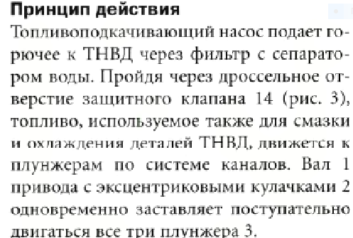

Димыч. Опубликовано 12 января, 2017 Жалоба Поделиться Опубликовано 12 января, 2017 Стружка образуется в тнвд, но не в контуре высокого давления. Это продукт износа втулки, которая толкает плунжеры. Стружка идёт в обратку, и попадает в бак, оттуда сразу же забирается заборником и подаётся в стакан фильтра. Оседает на фильтре и в колбе. У вас она проходит мимо фильтра на подачу к самому насосу, который гонит её в рампу, на сетку регулятора, к форсункам и т.д. Обведённая на фото часть, это считай, что обратка. Ссылка на комментарий Поделиться на другие сайты Поделиться

Димыч. Опубликовано 13 января, 2017 Жалоба Поделиться Опубликовано 13 января, 2017 Втулка вала ТНВД. Но как стружка из обратки может попасть к форсункам? Единственный путь - дырявый фильтр. Может показать схематично? Ссылка на комментарий Поделиться на другие сайты Поделиться
патроль Опубликовано 13 января, 2017 Жалоба Поделиться Опубликовано 13 января, 2017 Я про нее и думал. А потому что видел к чему это приводит. Вал перекашивает, ремень слабеет... Ссылка на комментарий Поделиться на другие сайты Поделиться
Димыч. Опубликовано 13 января, 2017 Жалоба Поделиться Опубликовано 13 января, 2017 Ездят они годами со стружкой и никто не парится. Пока стружка собирается в фильтре. Ссылка на комментарий Поделиться на другие сайты Поделиться
патроль Опубликовано 13 января, 2017 Жалоба Поделиться Опубликовано 13 января, 2017 Покажи где вторая обратка с насоса. И текст прочти, куда соляра идет после смазки вала. Ссылка на комментарий Поделиться на другие сайты Поделиться
Димыч. Опубликовано 13 января, 2017 Жалоба Поделиться Опубликовано 13 января, 2017 Не точная схема. На входе поток топлива раздваивается. Один канал ведёт к плунжерам, второй на смазку трущихся частей. Далее от трущихся частей топливо поступает в обратку (вместе со стружкой). В эту же обратку попадает топливо, которое стравливает при работе регулятор давления. Ссылка на комментарий Поделиться на другие сайты Поделиться
патроль Опубликовано 13 января, 2017 Жалоба Поделиться Опубликовано 13 января, 2017 Если поток раздвоить и один отправить в обратку, за счет чего будет держаться давление в сети насоса 1.5 бар? Ссылка на комментарий Поделиться на другие сайты Поделиться
Димыч. Опубликовано 13 января, 2017 Жалоба Поделиться Опубликовано 13 января, 2017 4 часа назад, патроль сказал: Если поток раздвоить и один отправить в обратку, за счет чего будет держаться давление в сети насоса 1.5 бар? Я думаю, что на схеме всё видно: Ссылка на комментарий Поделиться на другие сайты Поделиться
патроль Опубликовано 13 января, 2017 Жалоба Поделиться Опубликовано 13 января, 2017 Дроссель в клапане. Теперь понял. Ссылка на комментарий Поделиться на другие сайты Поделиться
