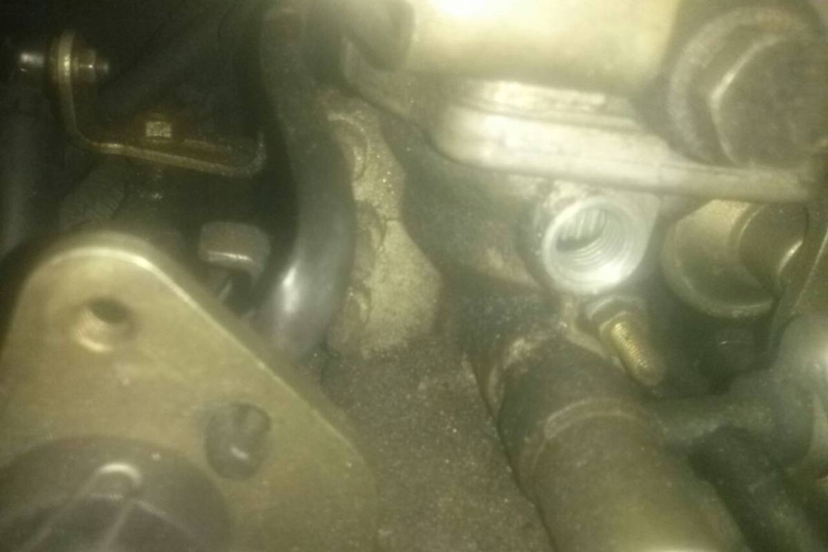

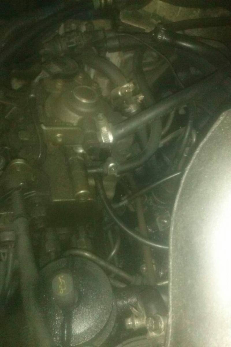

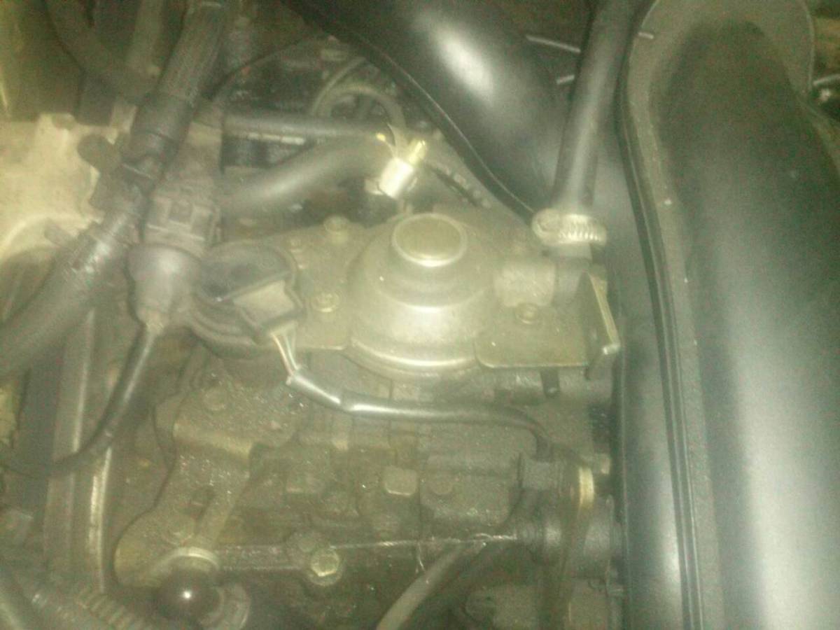

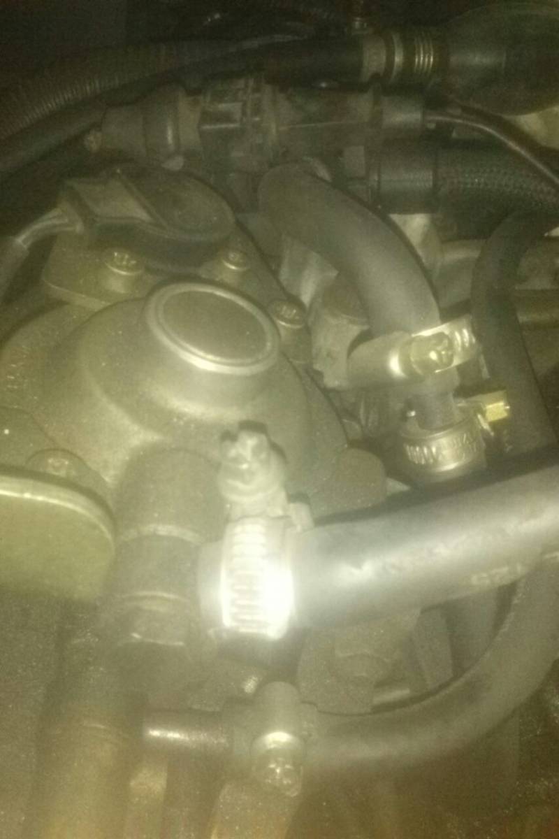

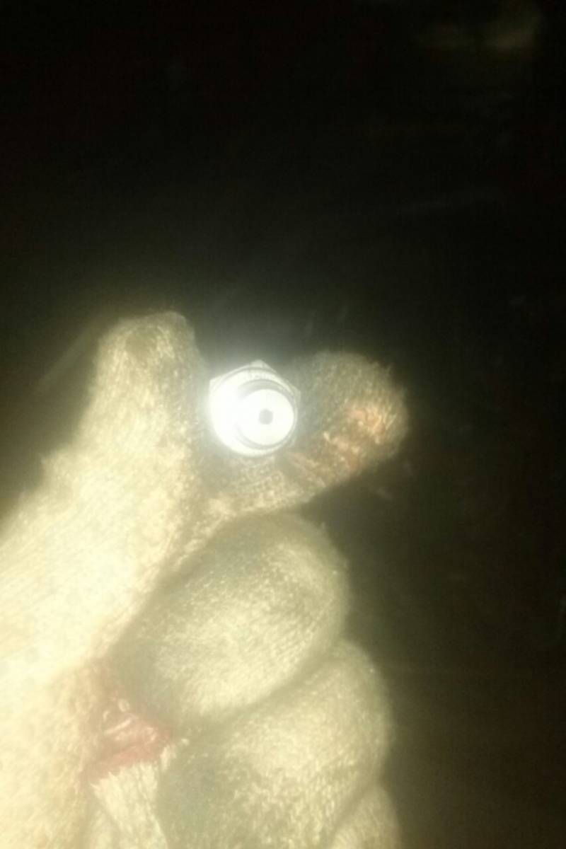

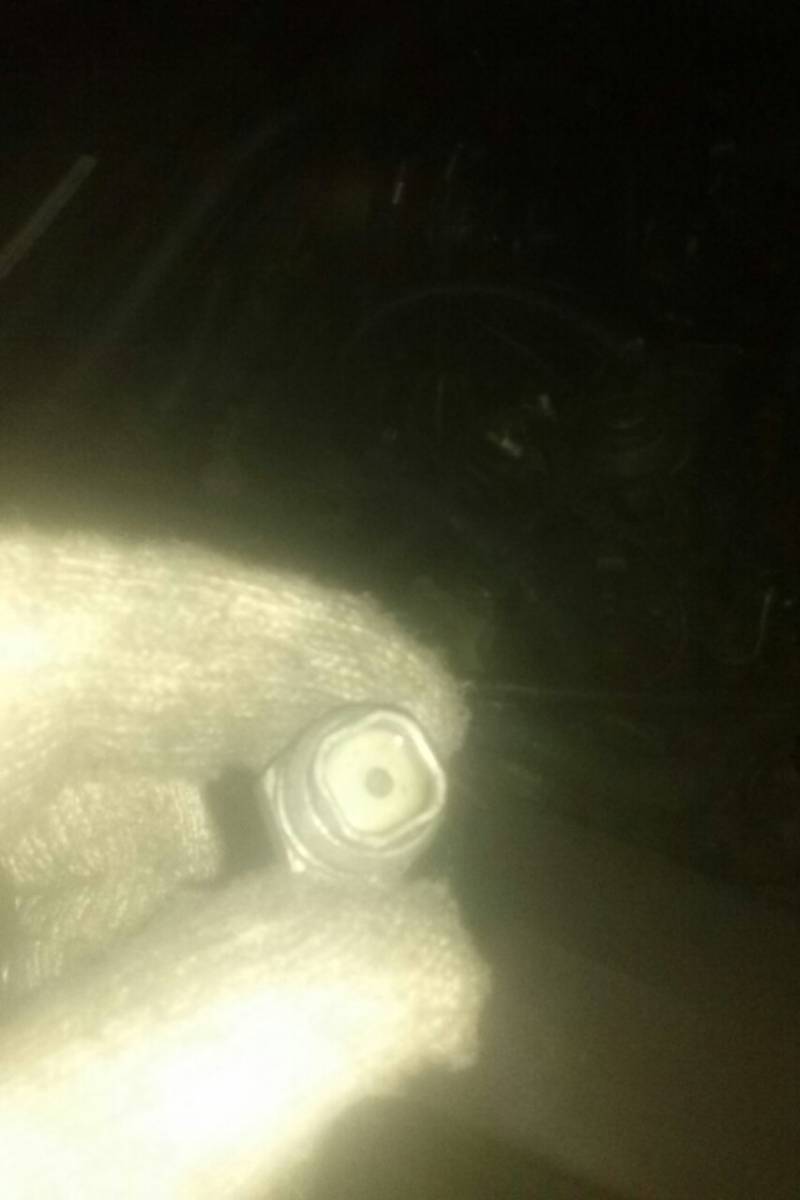

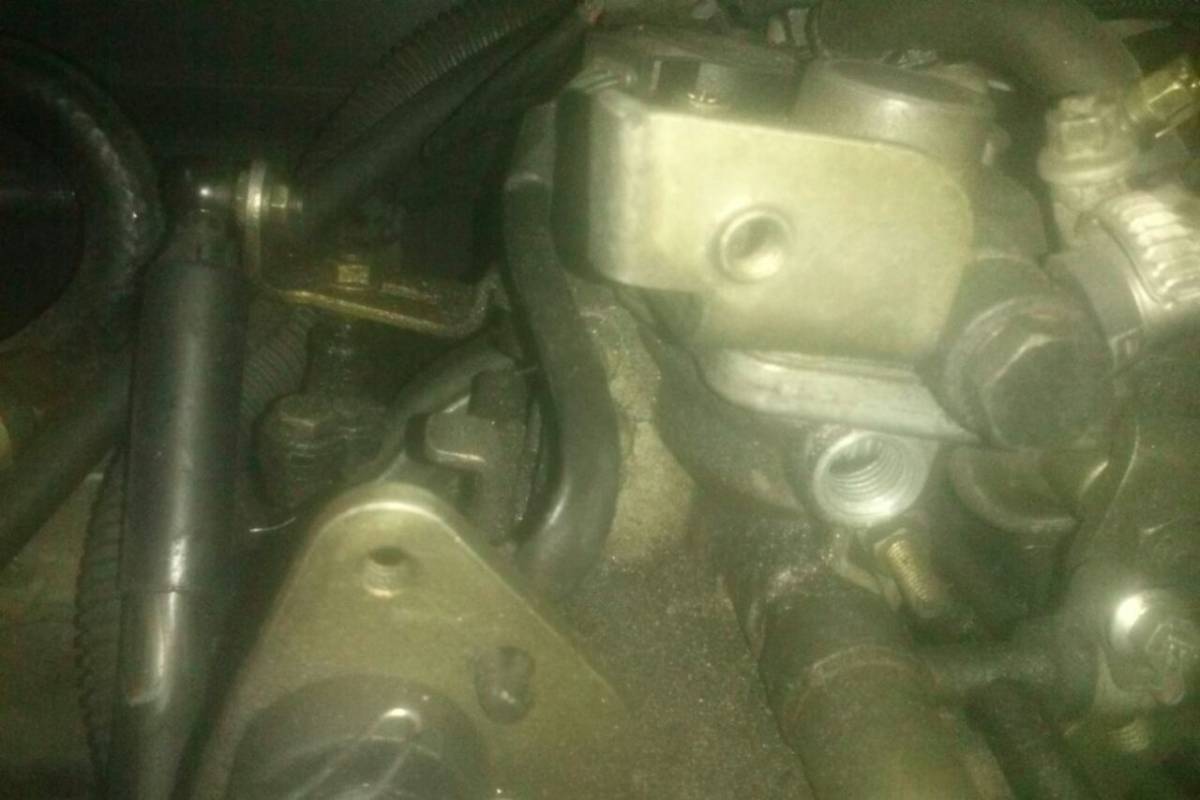

красаучик Опубликовано 16 декабря, 2016 Жалоба Поделиться Опубликовано 16 декабря, 2016 1.9 тди 98 406 пежо на насосе чз типо сапунок подтекает топливо что это такое?)) Ссылка на комментарий Поделиться на другие сайты Поделиться
патроль Опубликовано 16 декабря, 2016 Жалоба Поделиться Опубликовано 16 декабря, 2016 4 часа назад, красаучик сказал: 1.9 тди 98 406 пежо на насосе чз типо сапунок подтекает топливо что это такое?)) Однозначно что это плохо. Топливо нигде подтекать не должно. Выверни это "типо" посмотри чем уплотнено и устрани течь. Сначала можешь попытаться подтянуть, но не переусердствуй. Ссылка на комментарий Поделиться на другие сайты Поделиться
красаучик Опубликовано 16 декабря, 2016 Жалоба Поделиться Опубликовано 16 декабря, 2016 это типо подтекает не по резьбе или уплотнителю а из отверстичя сделанного в нем вечером попробую сделать фото и выложить Ссылка на комментарий Поделиться на другие сайты Поделиться
патроль Опубликовано 16 декабря, 2016 Жалоба Поделиться Опубликовано 16 декабря, 2016 46 минут назад, красаучик сказал: это типо подтекает не по резьбе или уплотнителю а из отверстичя сделанного в нем вечером попробую сделать фото и выложить Скорее всего дренажная пробка. При ее ослаблении, топливо или водичка сливается. При затяжке, течь должна прекратиться. Если под такую пробку сделать не стандартное уплотнение, зажать ее станет невозможным. Выверни и посмотри, не залей солярой генератор. Ссылка на комментарий Поделиться на другие сайты Поделиться
красаучик Опубликовано 16 декабря, 2016 Жалоба Поделиться Опубликовано 16 декабря, 2016 спасибо попробую) Ссылка на комментарий Поделиться на другие сайты Поделиться
красаучик Опубликовано 17 декабря, 2016 Жалоба Поделиться Опубликовано 17 декабря, 2016 Народ!!! вот фотки моей проблемы кто узнал подскажите почему сюда дт вытекает? Ссылка на комментарий Поделиться на другие сайты Поделиться
