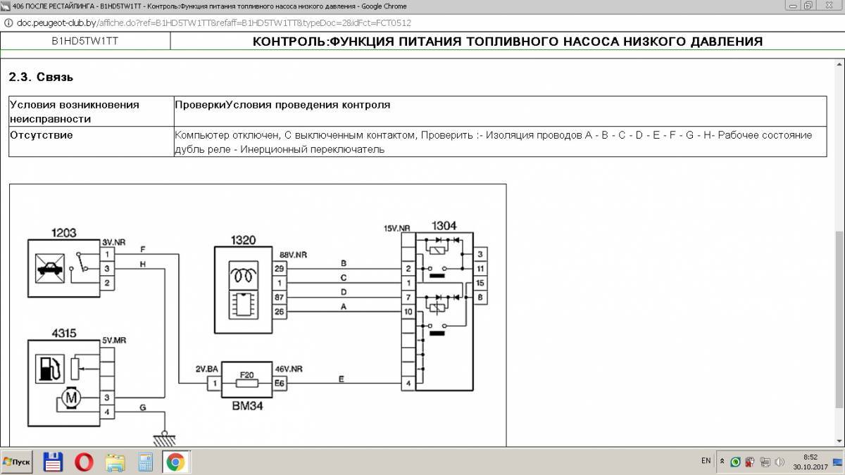

duffik Опубликовано 30 октября, 2017 Жалоба Поделиться Опубликовано 30 октября, 2017 реле топливного насоса находится под капотом В КОРОБЕ ВМЕСТЕ С ЭБУ. откроешь крышку, сразу увидишь Ссылка на комментарий Поделиться на другие сайты Поделиться
duffik Опубликовано 30 октября, 2017 Жалоба Поделиться Опубликовано 30 октября, 2017 вот, кстати, что случайно нарыл в документации Ссылка на комментарий Поделиться на другие сайты Поделиться
denis7283493 Опубликовано 30 октября, 2017 Жалоба Поделиться Опубликовано 30 октября, 2017 5 часов назад, duffik сказал: реле топливного насоса находится под капотом В КОРОБЕ ВМЕСТЕ С ЭБУ. откроешь крышку, сразу увидишь как считаете, то что вместо 12 вольт приходит только чуть более 3 вольт это проблема в реле? Ссылка на комментарий Поделиться на другие сайты Поделиться
