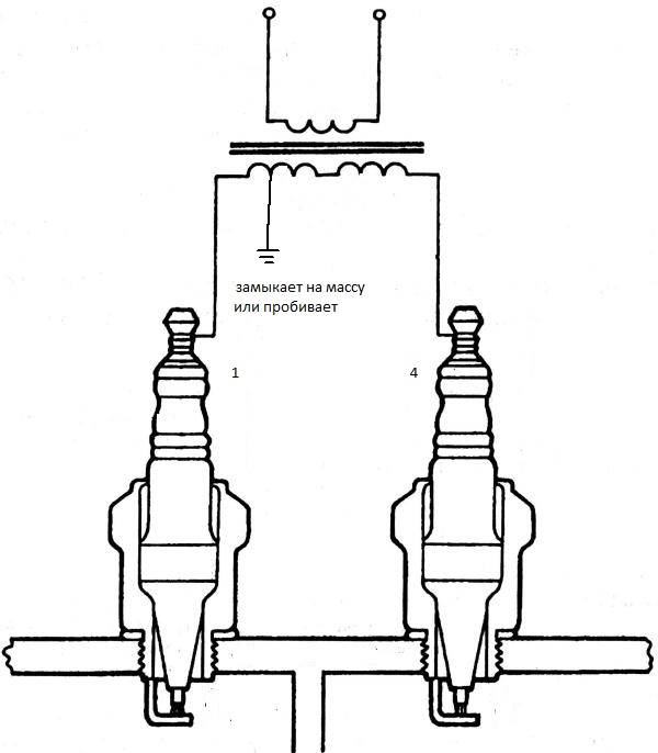

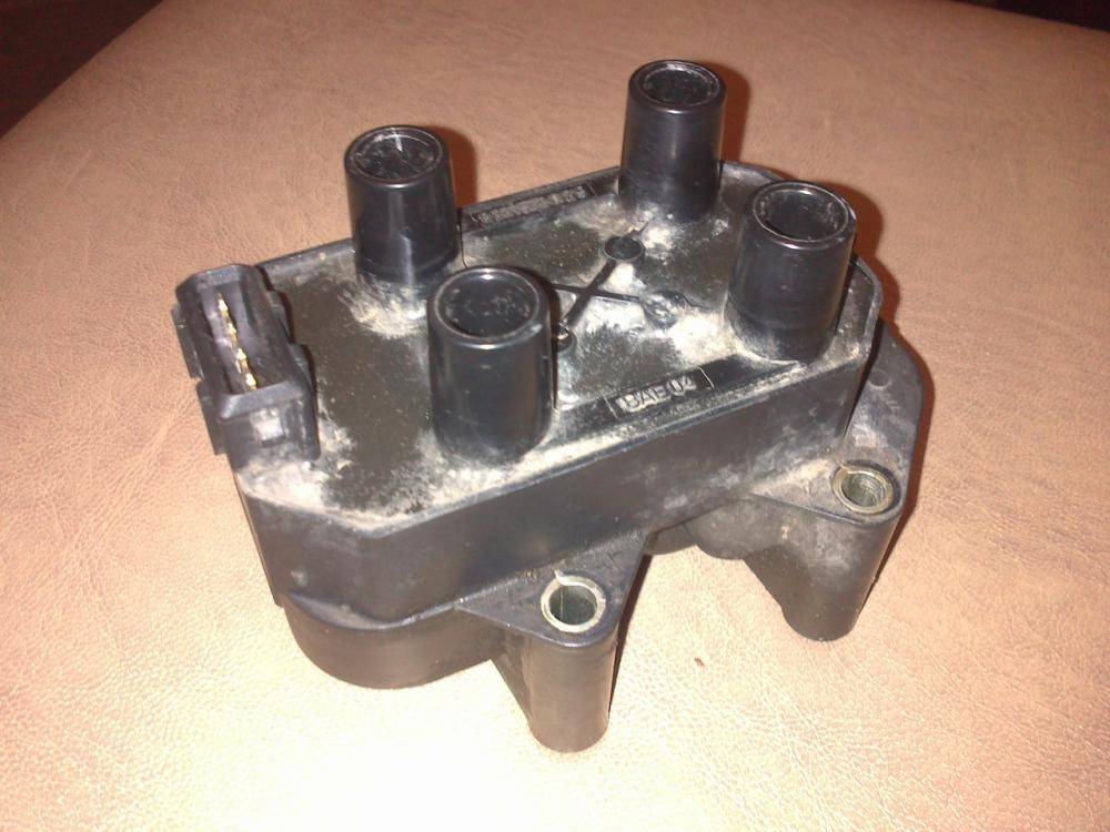

fobos_y Опубликовано 1 декабря, 2015 Жалоба Поделиться Опубликовано 1 декабря, 2015 Друзья, может кто знает с чего начать решать проблему? пежо 406 1.8 бензин 8 клапанная LFX. Пропала искра в 4-м цилиндре (противоположный шкивам), троит движок . То есть она есть, но очень слабая как в зажигалке. На остальных 3-х цилиндрах все в полном порядке. Свечи и высок.провода отличные, проверенные. Если проблемы с катушкой, то почему на 1-м цилиндре искра есть? Ссылка на комментарий Поделиться на другие сайты Поделиться
Димыч. Опубликовано 1 декабря, 2015 Жалоба Поделиться Опубликовано 1 декабря, 2015 В катушке одна первичка и две вторички, одна на первый цилиндр, вторая на четвёртый. Намёк ясен? Ссылка на комментарий Поделиться на другие сайты Поделиться

Димыч. Опубликовано 1 декабря, 2015 Жалоба Поделиться Опубликовано 1 декабря, 2015 Вторичная обмотка пробита. Это на основании того, что я прочёл в первом сообщении. Свечи и провода местами менять пробовал? Ссылка на комментарий Поделиться на другие сайты Поделиться
fobos_y Опубликовано 1 декабря, 2015 Жалоба Поделиться Опубликовано 1 декабря, 2015 Свечи и провода менял местами и ставил запасной комплект. Искра еле-еле видна можно "пробовать на палец"). Если пробита обмотка, то катушка под замену? Ссылка на комментарий Поделиться на другие сайты Поделиться
Димыч. Опубликовано 1 декабря, 2015 Жалоба Поделиться Опубликовано 1 декабря, 2015 Выходит, что так. А катушки местами перекидывать пробовал? Или они не одинаковые? Ссылка на комментарий Поделиться на другие сайты Поделиться
fobos_y Опубликовано 1 декабря, 2015 Жалоба Поделиться Опубликовано 1 декабря, 2015 Эта катушка поддается какой-нибудь диагностике? Ссылка на комментарий Поделиться на другие сайты Поделиться
Димыч. Опубликовано 1 декабря, 2015 Жалоба Поделиться Опубликовано 1 декабря, 2015 Случайно перепутал с реношными катушками. Там две двойные, одинаковые. Эту катушку можно только на заведомо исправную заменить. Ссылка на комментарий Поделиться на другие сайты Поделиться
патроль Опубликовано 1 декабря, 2015 Жалоба Поделиться Опубликовано 1 декабря, 2015 Ситуация трудная для логического осмышления; 1 и 4 выводы, разные концы одной обмотки, как и 2 с 3м. А диагностировать можно все, было бы чем. Сопротивление между 1и 3, 2и3 пинами низковольтной обмотки 0.8Ом. Сопротивления между 1 и 4 а также 2 и 3 выводами 7100Ом при системе зажигания Sagem и 14000Ом при бошевской. Ссылка на комментарий Поделиться на другие сайты Поделиться

fobos_y Опубликовано 2 декабря, 2015 Жалоба Поделиться Опубликовано 2 декабря, 2015 Проблема с отсутствием искры на первом цилиндре пропала после установки новенькой катушки MAGNETI MARELLI. После езды на 3х котлах теперь кажется, что в машинке не 90л.с., а 190))) Ссылка на комментарий Поделиться на другие сайты Поделиться
Димыч. Опубликовано 2 декабря, 2015 Жалоба Поделиться Опубликовано 2 декабря, 2015 Проблема с отсутствием искры на первом цилиндре пропала после установки новенькой катушки MAGNETI MARELLI. После езды на 3х котлах теперь кажется, что в машинке не 90л.с., а 190))) Поздравляю с правильным решением и выбором! Подозрительная искра от болта не пропала? Ссылка на комментарий Поделиться на другие сайты Поделиться
