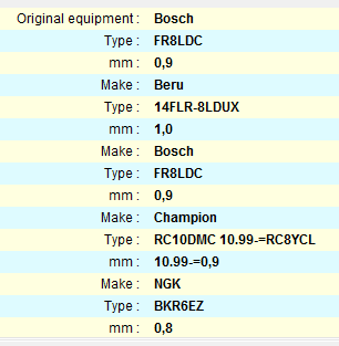

ВLадимир Опубликовано 7 января, 2016 Жалоба Поделиться Опубликовано 7 января, 2016 Я покупал оригинальные Bosh но одна попалась бракованная видно, потому что прожила 1 т.км (стала пропускать воздух прямо возле уплотнительной шайбы) открутив изначально ничего не обнаружив закрутил назад, но при закручивании второй раз в их жизни резьба осталась в голове. Думал пришел конец света ,но помозгавав вынул очень легко при помощи отвертки длинной (только ручкой надавив) выкрутил. Сейчас 15 т.км катаю Denso KH16TT. Оригиналы вынул в запас, так как решил катать одинаковые свечи. Ссылка на комментарий Поделиться на другие сайты Поделиться
Димыч. Опубликовано 7 января, 2016 Жалоба Поделиться Опубликовано 7 января, 2016 Beru Z183 (14FR-8MU2) с одним электродом ставил. От себя добавлю, что это единственный рекомендуемый производителем заменитель оригинальной детали. Ссылка на комментарий Поделиться на другие сайты Поделиться

ВLадимир Опубликовано 8 января, 2016 Жалоба Поделиться Опубликовано 8 января, 2016 Кто нибудь может мне сказать какое калильное число у моего мотора? Сори Саня Я не знаю Всем привет!!! Кто какими свечами зажигания пользуется на бензинках (фирма,маркировка) ?Нужен совет Beru Z183 (14FR-8MU2) с одним электродом ставил. Нужно знать длину резьбовой части свечи для своего мотора, чтобы не вкрутить короткую. Z 183 ? Ссылка на комментарий Поделиться на другие сайты Поделиться

Александр89 Опубликовано 8 января, 2016 Жалоба Поделиться Опубликовано 8 января, 2016 У меня длинна резьбы 19мм я хочу себе поставить иридиевые дензо, а сейчас стоят Bosh super 4 но мне не нравиться что как была вибрация при прогреве где то на температуре 50-70 градусов, от чего это тогда может быть? катушку (плита) менял, валео ставил!! Ссылка на комментарий Поделиться на другие сайты Поделиться
Димыч. Опубликовано 8 января, 2016 Жалоба Поделиться Опубликовано 8 января, 2016 У меня длинна резьбы 19мм я хочу себе поставить иридиевые дензо, а сейчас стоят Bosh super 4 но мне не нравиться что как была вибрация при прогреве где то на температуре 50-70 градусов, от чего это тогда может быть? катушку (плита) менял, валео ставил!! Свечи поставь Beru Z183, это будет мудрее всего. Ссылка на комментарий Поделиться на другие сайты Поделиться
ВLадимир Опубликовано 8 января, 2016 Жалоба Поделиться Опубликовано 8 января, 2016 У меня длинна резьбы 19мм я хочу себе поставить иридиевые дензо, а сейчас стоят Bosh super 4 но мне не нравиться что как была вибрация при прогреве где то на температуре 50-70 градусов, от чего это тогда может быть? катушку (плита) менял, валео ставил!! Если Denso То ставь "KH16TT" катаю 15-ку все гуд , соответствует всем нормам- по моему А вообще какой у тя двиг? Ссылка на комментарий Поделиться на другие сайты Поделиться

Иваныч@ Опубликовано 12 января, 2016 Жалоба Поделиться Опубликовано 12 января, 2016 Самые дешёвые NGK, которые идут без сопротивлений, 178 тысяч прошли. Надеюсь, что до 200 электроды доживут) Только EYQUEM. В сети есть спец.таблица к конкретному двигателю (указаны свечи, зазор, калин.число, длина резьбы). Могу сбросить, . флешка с таблицей на работе, но можно поискать самому или просто в поисковике набираешь ДВ. и рекомендованные свечи производителем. Angel-avto.ru.- каталог применяемости свечей. Ссылка на комментарий Поделиться на другие сайты Поделиться

Jimi Опубликовано 15 февраля, 2016 Жалоба Поделиться Опубликовано 15 февраля, 2016 Подскажите, какие свечи рекомендуются для xu7jp4? И какой рекомендуемый зазор Ссылка на комментарий Поделиться на другие сайты Поделиться
