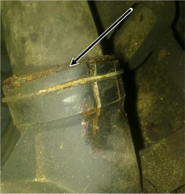

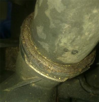

Muzicant Опубликовано 2 июня, 2010 Жалоба Поделиться Опубликовано 2 июня, 2010 Всем привет. С легкой руки DX-а продолжаю ремонт. На этот раз – радиатор. Радиатор потек. Течет где-то около нижнего патрубка. Причем на соединительной части радиатора к патрубку обнаружилась серьезная трещина, но течет не оттуда (точнее основной поток не оттуда), а где-то пониже, предположительно в месте соединения металлической и пластмассовых частей радиатора.Купил радиатор Valeo за 300 тыс. и приготовился к замене, но тут возникла пару вопросов:1 – Что это за рыхлая субстанция? 2 – Нужен ли герметик и какой?Спасибо. Ссылка на комментарий Поделиться на другие сайты Поделиться
Гость Опубликовано 2 июня, 2010 Жалоба Поделиться Опубликовано 2 июня, 2010 Привет, легкая рука Рыхлая хрень это или резина в стадии полураспада, или горчица которая входит в состав хороших антифризов ( да входит , почитайте состав самого крутого антифриза Comma ) для герметизации минимальных течей. Там кольцо уплотнительное должно быть. Ссылка на комментарий Поделиться на другие сайты Поделиться
beerkut Опубликовано 2 июня, 2010 Жалоба Поделиться Опубликовано 2 июня, 2010 ну как по мне так эта субстанция это смесь антифриза с песком/солью/накипью/г%;№ом и тд..... герметик не нужен, трещина вроде как на приемной радиатора а не на патрубке, так что главное хорошо зачистить патрубок от грязи и ржавчины, как вариант всандалить немного любого температурного терметика (это для собственного успокоения, но никак не необходимость).... Ссылка на комментарий Поделиться на другие сайты Поделиться
vovik170 Опубликовано 2 июня, 2010 Жалоба Поделиться Опубликовано 2 июня, 2010 Я тоже менял радиатор.Поищи новые уплотнительные кольца(я не менял-не нашёл,да и старые ели впихнул).Антифриз канистры 2(по 5 литров) точно,смотря сколько сможешь слить,знакомый когда менял рад. сразу дистиллированной воды заливал---и ездил некоторое время(типа систему промывал),потом сливал и заливал антифриз.Заодно можешь поменять трубку(металлическую,около двигателя со стороны ремней находится),что бы по несколько раз не сливать антифриз.Есть случаи, что она в не предвиденный момент лопается и течёт. Ссылка на комментарий Поделиться на другие сайты Поделиться
Muzicant Опубликовано 2 июня, 2010 Жалоба Поделиться Опубликовано 2 июня, 2010 Да, это похоже действительно смесь уплотнительного кольца, г%;№-на и горчицы:И судя по всему, вычленить из этого внятное кольцо не получится. Подскажите, где можно купить это уплотнительное кольцо? Ссылка на комментарий Поделиться на другие сайты Поделиться

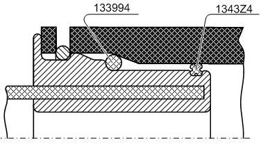

Muzicant Опубликовано 3 июня, 2010 Жалоба Поделиться Опубликовано 3 июня, 2010 Купил на Сифтрансе кольца:133994 DIAM INT 32 EP 3.61343Z4 DIAM 31-38 EP3.5За все отдал 7-м с чем-то тысяч.Для последующих поколений могу сказать, что там должно быть так: Ссылка на комментарий Поделиться на другие сайты Поделиться
