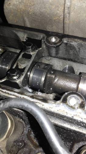

Всем привет,
у меня проблема. Взял работающую машину рестайл но со старым мотором XU7 (1.8 л 112 лс) была проблема с прокладкой ГБЦ, махнул, собрал, фрезернул слегка плоскость ГБЦ, поставил естественно новый ГРМ, помпу и ролик (один, второй был в порядке). НЕ заводится. Уже третий раз перепроверяю все, и метки 100% на месте и уже в блок лазил проверял на следы удара клапанов, все Ок. И искра есть, проверял. И вроде насос шумит. Но не заводится и все... Уже всю голову себе сломал. Все перепроверил и распревалы на месте и шкивы правильно стоят... Что я мог накосячить или забыть?

Ремень ГРМ скорее всего установлен не правильно.

Но все проверил, шкив снизу, он до этого сместился, я выправил, верхние щкивы, при выставленном по меткам нижнем, встают на метки, цилиндры в моторе проверил, поршни стоят в ряд... Но не работает...
Еще раз все перепроверил, выставил все метки, провел тест 4-х палок, все цилиндры в ряд при выставленной метке шкива, когда вращаешь крайние идут вверх. Проверил метки на звездочках, все норм. Даже датчик хола поставил в другой работаюзей машины. Нет, не работает. Не заводится вообще, что-то внутри типа взрывается детонирует но не заводится
PS Жидкость охлаждающую не заливал, фильтр не ставил, может что-то с этим связано?
Изменено пользователем Spoiler
40 минут назад, Димыч. сказал:
Не связано. Замер компрессии даст ответ по поводу правильности сборки.

Весь мозг себе взорвал, даже искру на катушке проверял, есть она на свече (одну проверил) вроде и топливо кидает свечи закиданы бензином... метки уже не знаю как проверять, все на месте
А еще вернее, когда первый цилиндр в такте сжатия. Отверстие на маховике совпадает со стопорным за каждый оборот коленвала, а стопорить нужно когда поршень движется к ВМТ в такте сжатия (ну ты понял. он может совпасть и в такте выпуска). При этом, если ремень был правильно установлен, совпадет метка распредвала.
