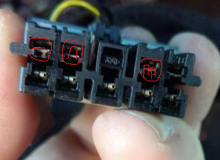

 Начни с того что проверь исправность подрулевого и проводки от него. Для чего сними с него разъем и по схеме которую я загрузил, подай массу или минус с аккумулятора на 2а или 4а пины разъема. Можно закороткой соединить 5а с любым из этих пинов. Что значит кнопку аварийки позамыкал перемычкой? если 3 и 6 пины между собой то верно и что, никакой реакции? При проверке поворотника зажигание должно быть включено, для аварийки не обязательно.
Начал с кнопки аврийки, перемкнул пин 3 и 6 на приборке три раза моргнуло и было 3- щелчка .
снял 2-е фишки  с подрулевого переключателя , а там что то больше чем три провода на схеме . на белой фишке попробовал замкнуть желтый и коричневый (тонкие провода ) реакции нет. Экспериментировать не стал, подскажите пожалуйста .
Дружище, я для чего тебе схему дал и в тексте пины пронумеровал? В схеме на проводах указан номер, такой же будет и на проводе. На разъемах (ищи я все по памяти не вспомню) есть маркировка пинов. И если там написано 2а и на схеме 2а. На схеме указан цвет разъема и количество пинов на нем. И если в схеме 9NR значит это 9пиновый черный разъем. Это ликбез на будущее.
А теперь по факту; загружаю твое фото и на нем указано (-) центральный пин, масса. Л59f9c3b9f3c1a_.png.b7b24f0118726f2a9ced4122661ed3e6.png и ПР не обязательно совпадет да и не важно.
Дружище ,огромное спасибо. Я к сожалению вот ни разу не электрик, поэтому прошу извинить за глупые вопросы.
