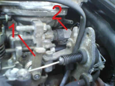

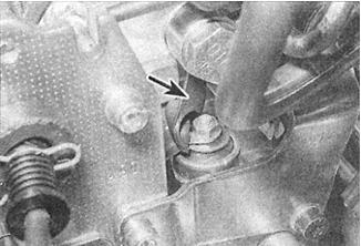

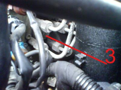

    Я извиняюсь, если задаю вопросы ламерские ) но не вижу я справа вертикально установленного клапана, который похож на датчик и которому идет провод....Сделал пару фоток, где отметил:1 - это и есть рычаг принудительной заглушки ?2 - возмжно это клапан отсечки топлива?post-3292-1267272873,32_thumb.jpg3 - или может это клапан отсечки топлива?post-3292-1267273849,71_thumb.jpg

    В районе позиции 2 на первой фото поищи лучше.

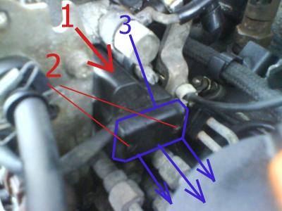

    В общем, решил воскресенье потратить на мою проблему, потому что в рабочие дни никак.1. Нашел (почему раньше не увидел) в мультимедийном руководстве электромагнитный клапан где находится.post-3292-1267357893,07_thumb.jpg2. Глянул у себя, ан нет...там пластиковая штукенция стоит, на рисунке под номером 1. И походу под ней сам клапан скрывается. Только вот как эту пластиковую защиту снять-то? Номер 2 на рисунке это вроде как заглушки пластиковые, может под ними болты? Только что-то и шуруп вкрутил и тянул и подковыривать пробовал - не вынимаются заглушки номер 2. И саму пластиковую хрень номер 3 тянуть силой пробовал, не выходит, что-то держит.post-3292-1267357943,62_thumb.jpg

    Просто крышечка. Не ломай. Сними верхний впускной патрубок, что идет к впускому коллектору, так проще будет разобраться в креплении крышечки.

    Просто крышечка скрывает клапан.Да не просто клапан, а управляемый иммобилайзером. Т.е. в клапане еще электроника, и просто 12в на клапан его не откроет. А прикручено все болтами со свернутыми головками. Чтобы клапан выкрутить - нужно высверливать болты.

    В самом клапане конечно нету. Только клапан спрятан за элементом 16 (см. свою картинку на предыдущей странице), который обзывается ЭЛЕКТРОННЫЙ ПРОТИВОУГОННЫЙ КЛЮЧ. Перевод конечно аховый, но смысл ясен. И до клапана ты без хорошего сверла не доберешся!

    вот этот ключ номер 16 меня и смущает...
    смотри, значит я высверливаю два болта со свернутыми головками и снимаю этот ключ номер 16, а потом, его обычными болтами можно присобачить?
