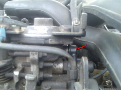

    Есть проблема..вот эта резинка (рис.) вся мокрая. Кто сталкивался с такой проблемой? Может, у кого есть схема.... этого насоса?post-1332-1271753552,46_thumb.jpg

    теоретически разобрался......да нарыл схему насосаpeugeot 406 1.9TD Bosch 0460494455 shema tnvd+cat № zapzasti+testplan.pdfа еще рекомендую сайт ,,,,,,,,,http://dieselmaster.ucoz.ru/
