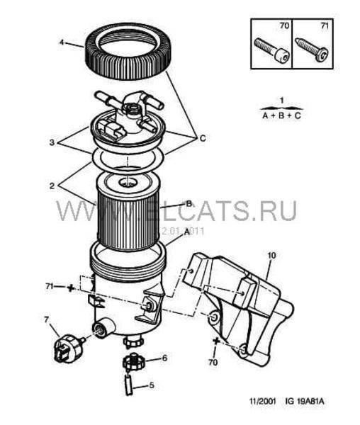

Евгеник Опубликовано 17 марта, 2011 Жалоба Поделиться Опубликовано 17 марта, 2011 Уважаемые пыжеведы, подскажите размеры стального кольца под крышкой в топливном фильтре Бош, купил машину а кольца нет На картинке не бош Ссылка на комментарий Поделиться на другие сайты Поделиться
ярый Опубликовано 17 марта, 2011 Жалоба Поделиться Опубликовано 17 марта, 2011 Уважаемые пыжеведы, подскажите размеры стального кольца под крышкой в топливном фильтре Бош, купил машину а кольца нет На картинке не бошда я ошибся, не бош, но кольцо нужно в такой, как на картинке Ссылка на комментарий Поделиться на другие сайты Поделиться
Модератор Citrin Опубликовано 18 марта, 2011 Модератор Жалоба Поделиться Опубликовано 18 марта, 2011 Какое кольцо вам нужно? Нету в стакане сименс никакого металлического кольца Ссылка на комментарий Поделиться на другие сайты Поделиться
ярый Опубликовано 18 марта, 2011 Жалоба Поделиться Опубликовано 18 марта, 2011 Какое кольцо вам нужно? Нету в стакане сименс никакого металлического кольцаЭто кольцо -тонкая шайба лежит на фильтре, на рисунке вместе с фильтром входит в сборку 2 Ссылка на комментарий Поделиться на другие сайты Поделиться
SEGA Опубликовано 18 марта, 2011 Жалоба Поделиться Опубликовано 18 марта, 2011 (изменено) У меня такой же фильтр. По EXIST - ЭТО ФИЛЬТР ГРУБОЙ ОЧИСТКИ MAHLE FILTER (DW10 ТУРБОДИЗЕЛЬ; MOUNTING BOSCH; НАЧИНАЯ С PRO NO 08975;)Не раз уже менял фильтр. Там нет никакой шайбы метал. Это скорее всего резиновая прокладка, которая поставляется в комплекте с новым фильтром и меняется с ним же. Изменено 18 марта, 2011 пользователем SEGA Ссылка на комментарий Поделиться на другие сайты Поделиться
Модератор Citrin Опубликовано 18 марта, 2011 Модератор Жалоба Поделиться Опубликовано 18 марта, 2011 Стакан разберите и посмотрите как стоит внутри фильтр-вставка. В комплекте с фильтром идет РЕЗИНОВОЕ кольцо которое одевается на бортик стакана под крышку фильтра. Ссылка на комментарий Поделиться на другие сайты Поделиться
ярый Опубликовано 18 марта, 2011 Жалоба Поделиться Опубликовано 18 марта, 2011 У меня такой же фильтр. По EXIST - ЭТО ФИЛЬТР ГРУБОЙ ОЧИСТКИ MAHLE FILTER (DW10 ТУРБОДИЗЕЛЬ; MOUNTING BOSCH; НАЧИНАЯ С PRO NO 08975;) Не раз уже менял фильтр. Там нет никакой шайбы метал. Это скорее всего резиновая прокладка, которая поставляется в комплекте с новым фильтром и меняется с ним же. спасибо за оперативный ответ я просто не понял , что на рис. в поз2 изображена резиновая прокладка.Стакан разберите и посмотрите как стоит внутри фильтр-вставка. В комплекте с фильтром идет РЕЗИНОВОЕ кольцо которое одевается на бортик стакана под крышку фильтра.Спасибо за ответ. Ссылка на комментарий Поделиться на другие сайты Поделиться
ярый Опубликовано 21 марта, 2011 Жалоба Поделиться Опубликовано 21 марта, 2011 (изменено) Уважаемыt Citrin и SEGA посмотрел внимательно руководство по Пежо 406 (хейнес с. 49) и там есть про металлическое кольцо при замене топливного фильтра , есть рисунок 17.5а с подписью " Снимитете крышку фильтра ,металлическое уплотнительное кольцо и резиновое кольцо" Изменено 21 марта, 2011 пользователем Raptor избыточное цитирование Ссылка на комментарий Поделиться на другие сайты Поделиться
Евгеник Опубликовано 21 марта, 2011 Жалоба Поделиться Опубликовано 21 марта, 2011 (изменено) Уважаемый ярый, если вы присмотритесь, то увидите на картинке 17.5a и 17.5б (на которые ссылается описание) корпус топливного фильтра BOSCH. Будьте внимательнее. Изменено 21 марта, 2011 пользователем Евгеник Ссылка на комментарий Поделиться на другие сайты Поделиться
ярый Опубликовано 21 марта, 2011 Жалоба Поделиться Опубликовано 21 марта, 2011 Уважаемый ярый, если вы присмотритесь, то увидите на картинке 17.5a и 17.5б (на которые ссылается описание) корпус топливного фильтра BOSCH. Будьте внимательнее. уважаемый Евгеник на предидущей картинке 17,3 изображен фильтр грубой очистки MAHLE FILTER ( три патрубка и разъем) , схема и фото , которого представлены ранее в этом посте, Но дело не в том, какой фильтр и кто внимательнее, а в том, нужно ли это металлическое кольцо, и если нужно, то надо его размеры.Судя по предидущим ответам вопрос интересный т.к. такого кольца у многих нет.. Ссылка на комментарий Поделиться на другие сайты Поделиться
Евгеник Опубликовано 21 марта, 2011 Жалоба Поделиться Опубликовано 21 марта, 2011 уважаемый ярый этого кольца "у мнеогих нет" только по одной причине - его там не было никогда. Если вы сравните по какому принципу уплотняется картридж в стакане сименс и бош, вам станет ясно что эта пружинная шайба нужна только последнему. Ссылка на комментарий Поделиться на другие сайты Поделиться
Модератор Citrin Опубликовано 22 марта, 2011 Модератор Жалоба Поделиться Опубликовано 22 марта, 2011 Ну дайте человеку поставить кольцо, раз ему хочеться)))) Ссылка на комментарий Поделиться на другие сайты Поделиться
