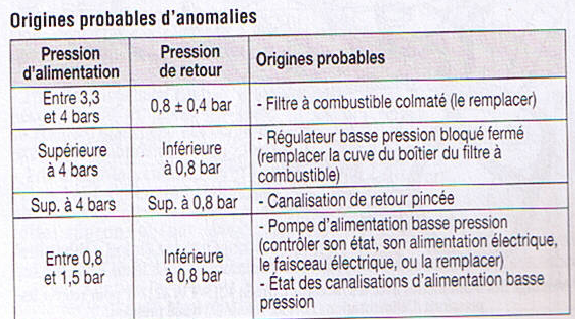

патроль Опубликовано 31 октября, 2015 Жалоба Поделиться Опубликовано 31 октября, 2015 Насос в баке не от этой машины, выдает 7атм. На сколько критично завишиное давление? Машина едет нормально, нигде ничего не течет. Стоит менять на оригинальный, или так и ездить? Табличку перевел? В ней все ответы. Насос может давить и 10, регулятор низкого давления в фильтре будет поддерживать нужное перед ТНВД. Всякие возможные отклонения и их причины в табличке. Давление насоса замеренное на тупик (манометр закрывает выход из насоса) ни о чем не говорит. Есть смысл говорить о давлении при определенном расходе. Это и прописано в характеристиках насоса или в прилагаемой PQ-диаграмме. Ссылка на комментарий Поделиться на другие сайты Поделиться

патроль Опубликовано 31 октября, 2015 Жалоба Поделиться Опубликовано 31 октября, 2015 Ответ в таблице. Или производительность насоса превышает разумные пределы. Проверять будешь, скину данные. Читани здесь, http://peugeot-club.by/board/topic/35265-toplivnaia-sistema-20-hdi/, тоже возможный вариант, в таблице похоже такой описан. Ссылка на комментарий Поделиться на другие сайты Поделиться

патроль Опубликовано 1 ноября, 2015 Жалоба Поделиться Опубликовано 1 ноября, 2015 4кг на выходе с фильтра на тнвд, а 2кг на выходе в обратку. Обратку продували, все чисто. У меня 2,4 кг на выходе с фильтра в тнвд, и я не парюсь. в том то и дело, должно быть 2,5кг, а у меня 4кг. Ездить так и дальше или что то менять? Насос завышенной производительности. Что делать, надо думать. Гонять туда-сюда соляру, держать повышенное давление в обратке, обрати внимание какие трубочки на слив с форсунок. Решать тебе, и платить тебе. Ссылка на комментарий Поделиться на другие сайты Поделиться
