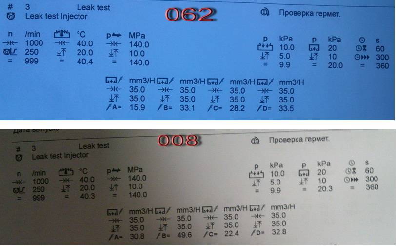

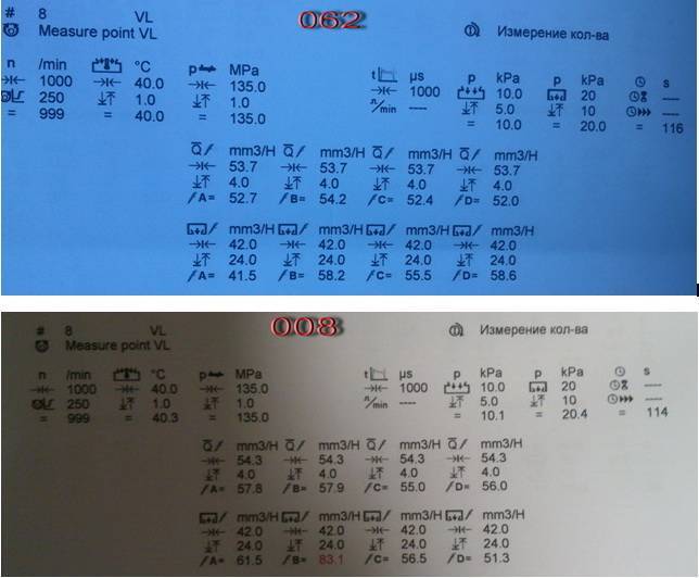

duffik Опубликовано 24 октября, 2017 Жалоба Поделиться Опубликовано 24 октября, 2017 В 24.10.2017 в 19:24, геннадий71 сказал: А у меня шарага под замену распылители а ездит и по ныне Показать мне тоже приговорили 3 распылителя(+4ый за компанию) и предположительно 2 штока(видно будет при разборе) В 24.10.2017 в 19:25, Димыч. сказал: Я тогда искал причину плохого запуска тёплого и горячего двигателя. Начал с форсунок, потому как их нужно обслуживать каждые 80-100 тыс км, а на них уже было 280 тыс без съёма. Принёс форсы на Евродизель, через два часа звонят, приезжайте, забирайте, нате вам чек за проверку, бумажку (жаль, выбросил), ищите новые форсунки. Я с этим всем на другую, третью... день потратил на горе-конторы. Кто твердил замена, кто ремонт 500-600$. Показать так это надо хренову тучу денег отдать только на диагностику. на моей шараге - 12 рублей за штуку... Ссылка на комментарий Поделиться на другие сайты Поделиться
геннадий71 Опубликовано 24 октября, 2017 Жалоба Поделиться Опубликовано 24 октября, 2017 Да типа зачем я Лили промывки топливной поэтому усё распылителям Ссылка на комментарий Поделиться на другие сайты Поделиться
Димыч. Опубликовано 24 октября, 2017 Жалоба Поделиться Опубликовано 24 октября, 2017 В 24.10.2017 в 19:27, duffik сказал: так это надо хренову тучу денег отдать только на диагностику. на моей шараге - 12 рублей за штуку... Показать Я отдал Евродизелю 40 руб за 4 штуки за проверку. С этой бумажкой показывал форсы другим "специалистам"... Ссылка на комментарий Поделиться на другие сайты Поделиться
duffik Опубликовано 24 октября, 2017 Жалоба Поделиться Опубликовано 24 октября, 2017 В 24.10.2017 в 19:30, Димыч. сказал: Я отдал Евродизелю 40 руб за 4 штуки за проверку. С этой бумажкой показывал форсы другим "специалистам"... Показать ааа, понял. в принципе вариант... можно покататься по разным сервисам с моими бумажками, что они скажут В 24.10.2017 в 19:30, геннадий71 сказал: Да типа зачем я Лили промывки топливной поэтому усё распылителям Показать а что вы лили, если не секрет? и для чего? Ссылка на комментарий Поделиться на другие сайты Поделиться

duffik Опубликовано 29 октября, 2017 Жалоба Поделиться Опубликовано 29 октября, 2017 дополню немного по форсункам. на 1-ом сервисе мне сказали, что всё-таки форсунки под разными номерами отличаются(есть просто запасной номер - они одинаковые). вроде как внешне одно и то же, но внутри разные. по номерам. на моей машине(пежо 406 2,0 хди 110 лс 2000 год) стоят все четыре форсы 062. на 2-ом сервисе посмотрели по компу какую-то базу и сказали, что 062 на 406 пыж не ставились, а стояли они на 307. то есть, комплект у меня якобы УЖЕ не родной. я взял на разборке комплект форсунок 008 с пыжа 406 2,0 хди 110. вот эти по базе шли на 406. где-то в нете я наткнулся на инфу, что на 406 2,0 хди (по лошадям не было уточнения, но думаю отличий не будет) шли форсы под номерами 008, 076, 044. я проверил на стенде комплект 008(пара форс не в допуске оказались, жаль, однако). и, на самом деле, по тест-плану (по требуемым параметрам) видно, что 008 и 062 немного отличаются. сильно ли это будет влиять на работу двигателя хз, учитывая, что форсы б/у и в идеальные параметры давно не укладываются... если кому интересно, для наглядности выкладываю на сравнение отредактированные фотки проверки комплектов 062 и 008 тест 3 LT - лик тест(проверка герметичности, статический тест утечки) тест 8 VL - режим максимальной нагрузки и динамическая утечка тест 10 EM - средняя нагрузка тест 12 LL - низкая нагрузка(хх, минимальные подачи) тест 14 VE - предвпрыск П.С. в форсы я полез, так как появилась сильная вибрация, плавание оборотов на хх на холодную(да и давно надо было их проверить). так вот что я заметил - эти вибрации у меня проявились по лету. сейчас уже могу сопоставить, раньше я лил в топливо 2-ухтактное масло, потом перестал(закончилась банка, и забил на лето). появились вибрации. сейчас к зиме решил опять добавлять - вибрации пропали, двигатель на холодную, горячую работает ровно(с учетом пробега 400+тык). вот как-то так Ссылка на комментарий Поделиться на другие сайты Поделиться
