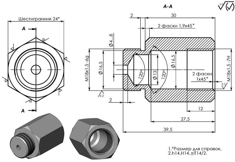

    есть эмуляторы лямбды, не у меня, а в природе :) ну или замена катализатора
    Ну, про замену катализатора вы меня поняли.... Я не член гринпис и у меня нет лишних 600 - 700 евро, так что отпадает сразу....
    А вот про эмуляторы я слышал, но у всех кого ни спрошу все ниче конкретного не говорят... Когда одна лямбда другое дело, а когда две.... тут все руками разводят.. Так что прошу помощи опытных: кто что делал, какие методы борьбы?
    Лаяда Сервис устанавдивала, я там между делом мастера спросил, у самого две лямбды, он сказал Мол и для такой системы бывают, позвони им в понедельник и пораспрашивай, кстати если к ним поедеш незабудь распечатать с их сайта скидку, скидка даже всего на 5% все равно радует :)
    Я на 307-й долго не парился. Купил б\у оригинальный с коленом с англичанки. Откатал 1 год без проблем. Так и продал. Цена вопроса 70 у.е. А вобще поищи получше. Тема про катализаторы у нас уже есть. Там все горячо обсуждено уже....
    406 пыж 2002года 1.8 бенз, EW7, две лямбды, 5-й газ. Заменил старую банку катализатора на универсальный катализатор - никаких проблем.
    Производитель Bosal, но это дело принципа, средняя цена 100$. До замены были те же симптомы что у автора. Вскрытие показало, что зарубежные барыги кат заботливо удалили перед продажей. Нормальный полет уже полгода.
    Не знаю как на 2.0, но на 2.2 чел из москвы в соответствующей ветки писал что ни одна обманка ему не помогла, почитай.
    ... обманка - "гайка", или: электронные - тоже?
    И то и другое, ставил он себе универсальный

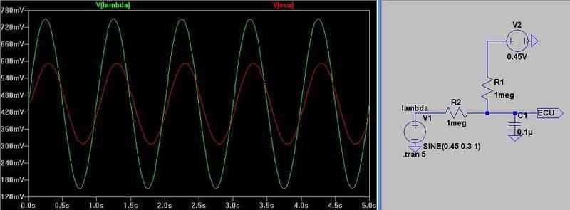

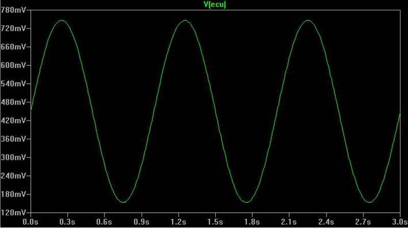

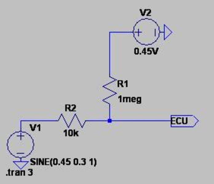

    Вобщем, попробовал сегодня обманку подпаять, ничего не получилось, только хуже стало, напряжение на лямбде вообще стало 1.3 вольта, вместо положенных 0.2 - 0.4. Отпаял я все назад, постирал ошибки, доехал домой, недалеко тут, пока ошибка не загорелась. По расходу все норм, газа сожрала в среднем 11.5 л. , так что на расход эта ошибка не влияет. Да и в ЭБУ ее нет. А на панели мясорубка горит, и на компе антиполлюшн выскакивает. Кстати, кто знает как можно програмно отключить второй л.з?
    Может чето не то напаял? )А без обманки сколько кстати сигнал с лямбды?
    Вообще чтоб делать вывод нужно измерить напряжение на сигнальном входе ECU, при отключенном ДК... Там определенный опорный уровень должен быть (в районе 0,45В вроде как в большинстве случаем), так вот если правильно подпаяться то 1В на нем ну никак не может нарисоваться... просто неоткуда...
    Изменено пользователем Nixus
    А какое напряжение без обманки?
    без обманки, как сейчас езжу, прыгают кратковременно от 59 до 700 миливольт, в среднем - 100-200 миливольт, это мало, и "Мозг" думает что много остаточного кислорода, т.е. кат не "дожигает"
    Может чето не то напаял? )А без обманки сколько кстати сигнал с лямбды?Вообще чтоб делать вывод нужно измерить напряжение на сигнальном входе ECU, при отключенном ДК... Там определенный опорный уровень должен быть (в районе 0,45В вроде как в большинстве случаем), так вот если правильно подпаяться то 1В на нем ну никак не может нарисоваться... просто неоткуда...
    то-то и оно... У меня четыре провода на лз идет - два белых и серый с черным. Белые я не трогал, резал серый, кондер подпаивал к черному. Может подпаять потенциометр и вращая добиться нужных показаний?
