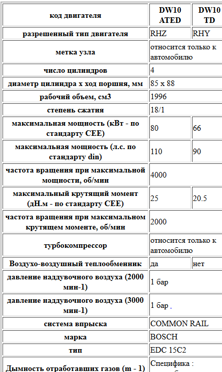

"1000 КОГДА ПЕДАЛЬ В ПОЛ" А как Вам вот эта табличка:post-13412-0-96728300-1458394972_thumb.png Если иметь ввиду, что педаль в пол на холостых (без нагрузки), может умная машина не желает кушать много топлива без нужды, то и воздуха ей достаточно.
А по делу, пусть смотрят разницу между заданным значением и фактическим, и дизель мучают под нагрузкой.
И еще, если спрашивают какой двигатель, то ответ 2.0HDI, мало о чем говорит. Я данные брал для RHS, поскольку в моем RHZ, фапа нет.
Если не смог перевести табличку даю на русском, из другого источника (PSA). Обратите внимание на давление наддува при разных оборотах и решите для себя, что ищите.post-13412-0-18375000-1458473957_thumb.png
