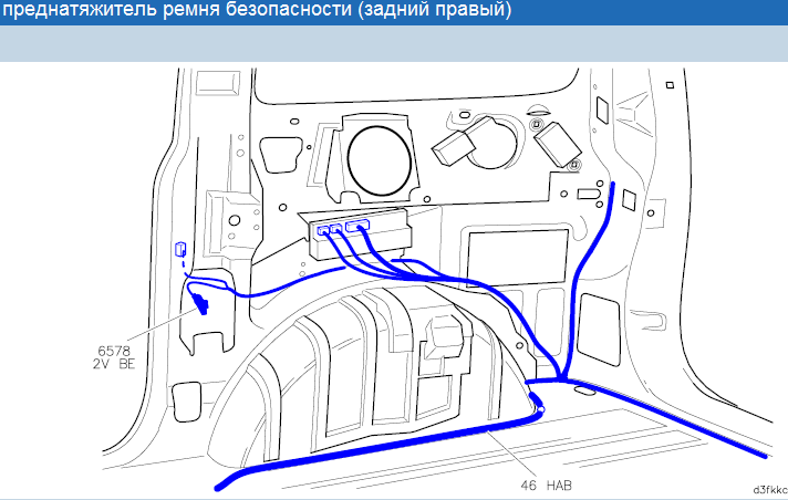

Дмитрий_М Опубликовано 20 мая, 2015 Жалоба Поделиться Опубликовано 20 мая, 2015 Помогите советом, где мне найти провода к задним левым пиропатронам, подушкам безопасности и боковым шторкам безопасности. На диагностике горит неисправность - обрыв провода. Сверху слева над пассажирской дверью подушки вижу, провода куда-то уходят, не вижу куда. Хотелось бы первым делом разъем посмотреть, почистить да смазать. Ссылка на комментарий Поделиться на другие сайты Поделиться
патроль Опубликовано 20 мая, 2015 Жалоба Поделиться Опубликовано 20 мая, 2015 Может так? Ссылка на комментарий Поделиться на другие сайты Поделиться
Дмитрий_М Опубликовано 20 мая, 2015 Жалоба Поделиться Опубликовано 20 мая, 2015 Даже не подумал про такой вариант. Надо посмотреть. Ссылка на комментарий Поделиться на другие сайты Поделиться
