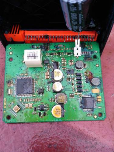

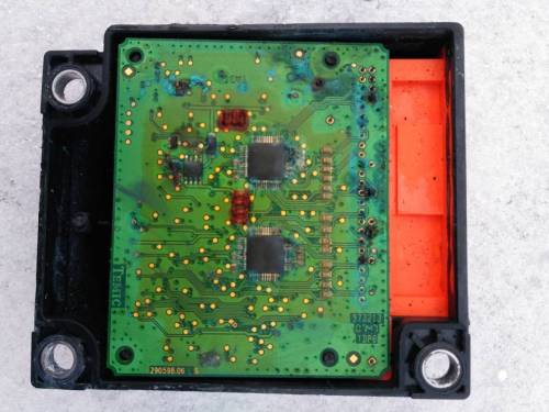

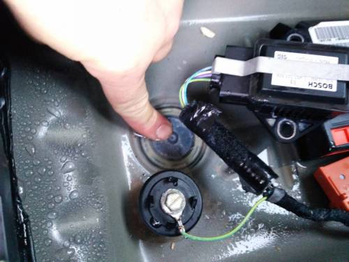

pys-1 Опубликовано 16 декабря, 2017 Жалоба Поделиться Опубликовано 16 декабря, 2017 В Wed Oct 25 2017 в 21:05, pys-1 сказал: Стала появляться периодически ошибка по подушкам. По этому переводу (дурацкому) не могу толком понять про что речь(подушки, пиропатроны). В последнее время около подушек не лазил. Есть ли блок управления подушками и Где находиться? Вот дождался, ошибки горят постоянно, "благодаря" вашим ответам нашел блок srs и извлёк его из ванночки с водой.. просушил разъёмы и все остальное, собрал... Ошибки не исчезли, РР2000 блок не видит. Решил вскрыть блок и .. обалдел((( Понял, что ремонт бесполезен. Вопрос- как теперь восстановить работу системы подушек? punk2904 1 Ссылка на комментарий Поделиться на другие сайты Поделиться
pys-1 Опубликовано 24 декабря, 2017 Жалоба Поделиться Опубликовано 24 декабря, 2017 Система восстановлена. Странно-никакой помощи со стороны данного форума не получено((. Хотя ничего сложного, но время на поиски месторасположения блока SRS можно было бы сократить если бы подсказали. Есть нюансы по цифрам на блоках, у кого будут вопросы- пишите, отвечу. punk2904 1 Ссылка на комментарий Поделиться на другие сайты Поделиться
punk2904 Опубликовано 24 декабря, 2017 Жалоба Поделиться Опубликовано 24 декабря, 2017 (изменено) 41 минуту назад, pys-1 сказал: Странно-никакой помощи со стороны данного форума не получено((. Хотя ничего сложного, но время на поиски месторасположения блока SRS можно было бы сократить если бы подсказали. Возможно просто так вышло, что тот, кто знает, в эту тему в данный период времени не заходил. Но, уверен, не многие и знают. Поди не каждый день блоки аирбэгов летят... У меня был 807, сейчас владею С8, но я понятия не имею, где там что расположено. Знал бы, конечно подсказал бы. И все остальные так же. Изменено 24 декабря, 2017 пользователем punk2904 Ссылка на комментарий Поделиться на другие сайты Поделиться

pys-1 Опубликовано 27 июля, 2018 Жалоба Поделиться Опубликовано 27 июля, 2018 Замена на другой блок б/у. От дорестайла на рестайлинг не подходит, на рынке пытались втюхать, ради принципа с продавцом вместе вставил и показал что он не прав. Смотрите надпись can если рестайлинг и номер который крупным шрифтом тоже на 140 должен начинаться. Ну и что то надо делать с дренажем. У меня пока вопрос завис и поэтому второй блок вспотел, вовремя достал и опять все сушил. Ссылка на комментарий Поделиться на другие сайты Поделиться

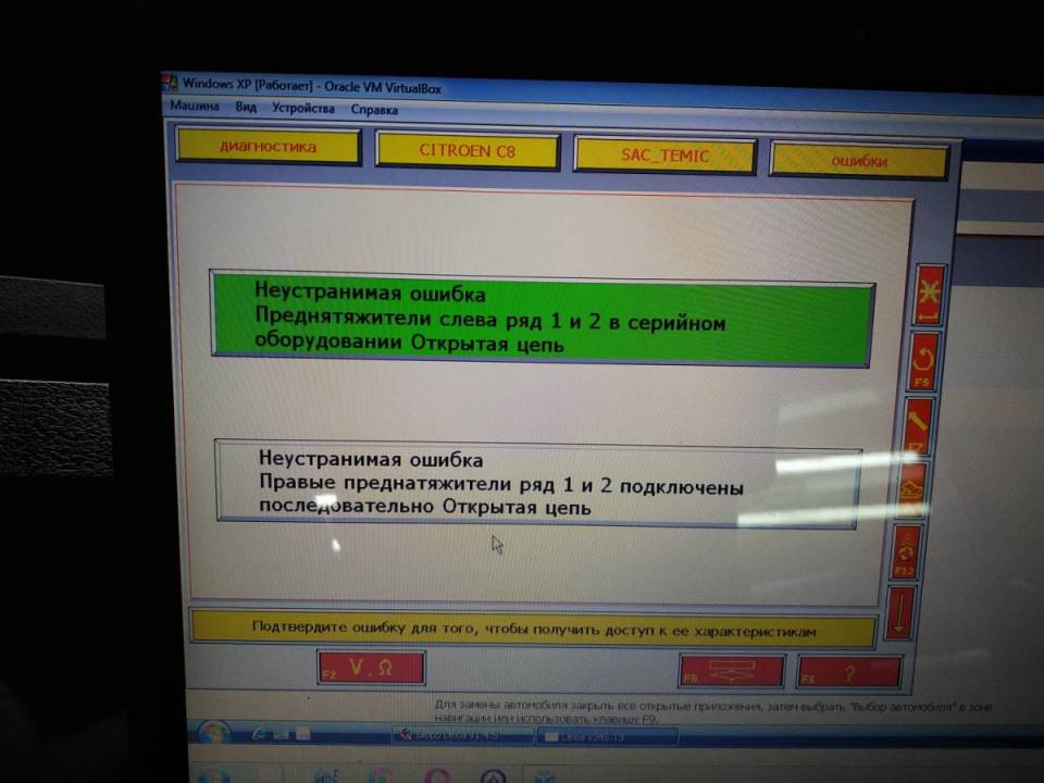

meison Опубликовано 5 мая, 2019 Жалоба Поделиться Опубликовано 5 мая, 2019 (изменено) Здравствуйте. Приобрел 807 2005 г. бензин 2.0. Похоже был боковой удар, так.к. были сработаны боковые подушки безопасности. Из донора 2003 г. дизель были установлены боковые подушки. Диагностика показала ошибки см. фото До. Из того же донора установлен блок подушек. Диагностика показала ошибки см. фото После. Как восстановить подушки в норму? Изменено 5 мая, 2019 пользователем meison Ссылка на комментарий Поделиться на другие сайты Поделиться
Димыч. Опубликовано 5 мая, 2019 Жалоба Поделиться Опубликовано 5 мая, 2019 Этот блок не подходит. Ссылка на комментарий Поделиться на другие сайты Поделиться
meison Опубликовано 5 мая, 2019 Жалоба Поделиться Опубликовано 5 мая, 2019 Есть на разборке несколько доноров. Пробовать другие? Ссылка на комментарий Поделиться на другие сайты Поделиться
Димыч. Опубликовано 5 мая, 2019 Жалоба Поделиться Опубликовано 5 мая, 2019 Пробовать с авто тоакого же года. Ссылка на комментарий Поделиться на другие сайты Поделиться

Yraz Опубликовано 21 ноября, 2019 Жалоба Поделиться Опубликовано 21 ноября, 2019 Всем привет. Подскажите, может кто знает, куда копать. Есть две ошибки: P1C92 и P1C93. Снимал фишку с пиропатрона ремня переднего пассажира, ничего не меняется по ошибкам. В блоке уже кто то лазил и ставил обманки))), так как была притертость по правой стороне (со слов прежнего владельца). Ссылка на комментарий Поделиться на другие сайты Поделиться
Димыч. Опубликовано 21 ноября, 2019 Жалоба Поделиться Опубликовано 21 ноября, 2019 Вместо этих обманок прицепи лампочку от габаритов W5W, или телекодируй блок подушек с отключенными модулями, на которые ругается. Ссылка на комментарий Поделиться на другие сайты Поделиться
Yraz Опубликовано 21 ноября, 2019 Жалоба Поделиться Опубликовано 21 ноября, 2019 Т.е. снять фишку с пиропатрона на двух передних ремнях и телекодировать? Просто с виду ремни целые, шарики в них не болтаются. Правда пока только передний правый доставал смотрел. Ссылка на комментарий Поделиться на другие сайты Поделиться
Димыч. Опубликовано 21 ноября, 2019 Жалоба Поделиться Опубликовано 21 ноября, 2019 Не обязательно снимать фишки. Просто телекодируй без пиропатронов ремней. По ходу, всех. Ссылка на комментарий Поделиться на другие сайты Поделиться
Yraz Опубликовано 21 ноября, 2019 Жалоба Поделиться Опубликовано 21 ноября, 2019 ну ясно, спасибо, будем пробовать. Но почему на них ругается, если они не стреляли. Обманка стоит на какую то подушку походу, на ремне провода другого цвета и еще, если заметил на фото, там один голубой провод перекушен, и вместо него идет другой куда-то под панель в сторону переднего пассажира, потом точно гляну, куда. Может обрыв где был... Ссылка на комментарий Поделиться на другие сайты Поделиться
Yraz Опубликовано 27 ноября, 2019 Жалоба Поделиться Опубликовано 27 ноября, 2019 всем привет. Сделал телекодировку без всех преднатяжителей. Сразу все потухло и было ок. Через пару раз как завел выскочила снова ошибка, что типа преднатяжители есть, но они не сконфигурированы, и она удаляемая. Вот теперь то горит то не горит AirBag. Может знает кто, как это победить? Ссылка на комментарий Поделиться на другие сайты Поделиться
