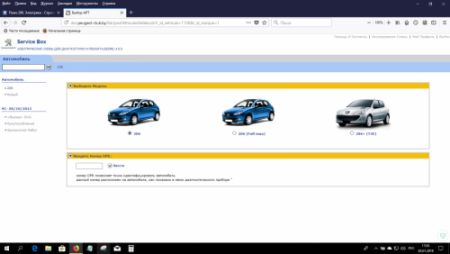

nogti Опубликовано 3 января, 2018 Жалоба Поделиться Опубликовано 3 января, 2018 Здравствуйте. Вопрос по заднему стеклоочистителю. С недавних пор начал работать хаотично. Такое впечатление, что проблема с временной задержкой - реле щелкает не с равными интервалами, а как попало. Кто-нибудь лечил такую проблему и как? Ссылка на комментарий Поделиться на другие сайты Поделиться
патроль Опубликовано 3 января, 2018 Жалоба Поделиться Опубликовано 3 января, 2018 Что значит хаотично? Где узнал про временную задержку? Да и с реле есть вопросы, задний дворник у тебя, похоже, управляется электронным ключом БСИ. Почему похоже? Потому что существует три автомобиля 206 с разными схемами управления. Которая из них твоя? Ссылка на комментарий Поделиться на другие сайты Поделиться
nogti Опубликовано 3 января, 2018 Жалоба Поделиться Опубликовано 3 января, 2018 Хаотично - значит, что дворник может остановиться во втором крайнем положении или в промежуточном или сделать несколько колебаний без паузы. Думаю, моя первая) Ссылка на комментарий Поделиться на другие сайты Поделиться
патроль Опубликовано 3 января, 2018 Жалоба Поделиться Опубликовано 3 января, 2018 Ты думаешь, а на форме телепаты точно будут знать? Вот и я думаю что, под большой шестернью редуктора дворника стоят пластинчатые концевые выключатели и когда на пластине отваливается контакт, дворник работает так как ты описал. Ремонтируется или заменой, или (не очень надежно, но как выход) выгибанием пластины. Ссылка на комментарий Поделиться на другие сайты Поделиться
nogti Опубликовано 4 января, 2018 Жалоба Поделиться Опубликовано 4 января, 2018 22 часа назад, патроль сказал: Ты думаешь, а на форме телепаты точно будут знать? Вот и я думаю что, под большой шестернью редуктора дворника стоят пластинчатые концевые выключатели и когда на пластине отваливается контакт, дворник работает так как ты описал. Ремонтируется или заменой, или (не очень надежно, но как выход) выгибанием пластины. Спасибо большое. Я проверю Ссылка на комментарий Поделиться на другие сайты Поделиться
