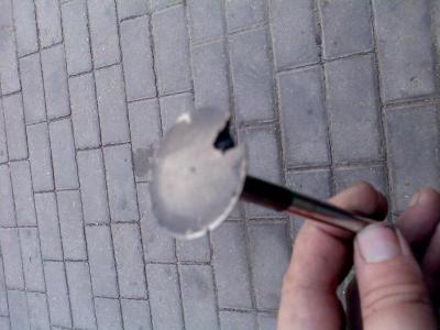

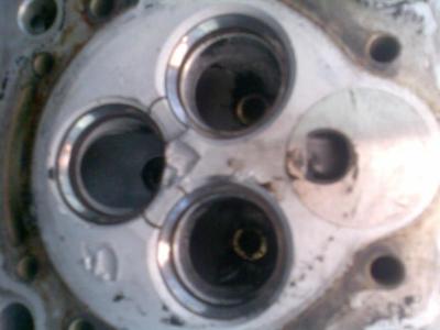

...JER... Опубликовано 18 сентября, 2010 Жалоба Поделиться Опубликовано 18 сентября, 2010 (изменено) чудеса таки бывают, ГРМ оказался не причём, я думаю посмотрев на фото всё станет понятно... (а я пошёл собирать кассу)ПыСы: в ситроене (1.9) оказалась трещина в голове в районе 1-го целиндра. Изменено 18 сентября, 2010 пользователем ...JER... Ссылка на комментарий Поделиться на другие сайты Поделиться
Eridan Опубликовано 18 сентября, 2010 Жалоба Поделиться Опубликовано 18 сентября, 2010 (изменено) сорри, бывает и такое, проходили, но это скорее исключение чем правило, стечение обстоятельств, замер компресси показал бы, но ремень конкретно ввел в заблуждение конечно Изменено 18 сентября, 2010 пользователем Eridan Ссылка на комментарий Поделиться на другие сайты Поделиться
...JER... Опубликовано 18 сентября, 2010 Жалоба Поделиться Опубликовано 18 сентября, 2010 так это причина поломки моего 2.1, вот ещё: Ссылка на комментарий Поделиться на другие сайты Поделиться
...JER... Опубликовано 18 сентября, 2010 Жалоба Поделиться Опубликовано 18 сентября, 2010 сорри, бывает и такое, проходили, но это скорее исключение чем правило, стечение обстоятельств, замер компресси показал бы, но ремень конкретно ввел в заблуждение конечнои я о том-же, кстати там все клапана с трещинами и маленькими зазубринками уже, тоесть уже любой из них мог надлматься, стала у меня задачка, менять (заодно уж) колца на поршнях , вкладыши или не мешать машине ездить Ссылка на комментарий Поделиться на другие сайты Поделиться
