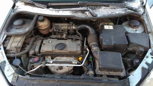

Здравствуйте дорогие форумчане!
Помогите решить проблему.
Pegueot 206, vin vf32akfwf42872873, двигатель 1.4 i 75 (TU3JP).
Компьютерная диагностика выявила некорректную работу  датчика температуры впускаемого воздуха. Показания датчика в мороз -18 градусов, выдает -1. На прогретую становится -6. По оригинальному каталогу найти датчик не получается. Помогите найти этот датчик или его номер. Спасибо!

1 час назад, Димыч. сказал:
1920.1J
Если по оригинальному номеру найти не удастся, рекомендую хороший аналог, FAE 33510.
Так где он у меня расположен?
1 час назад, Citrin сказал:
Оригинал берем, никаких аналогов. Тем более убогого Facet
4 минуты назад, BIZON777 сказал:
У Вас "мозг" (точнее у машинки) Sagem-2000. И ДТВП встроен в МАР.
То-то я и смотрю, начерта простому МАП-сенсору столько контактов). Оказывается там 2 в 1)
