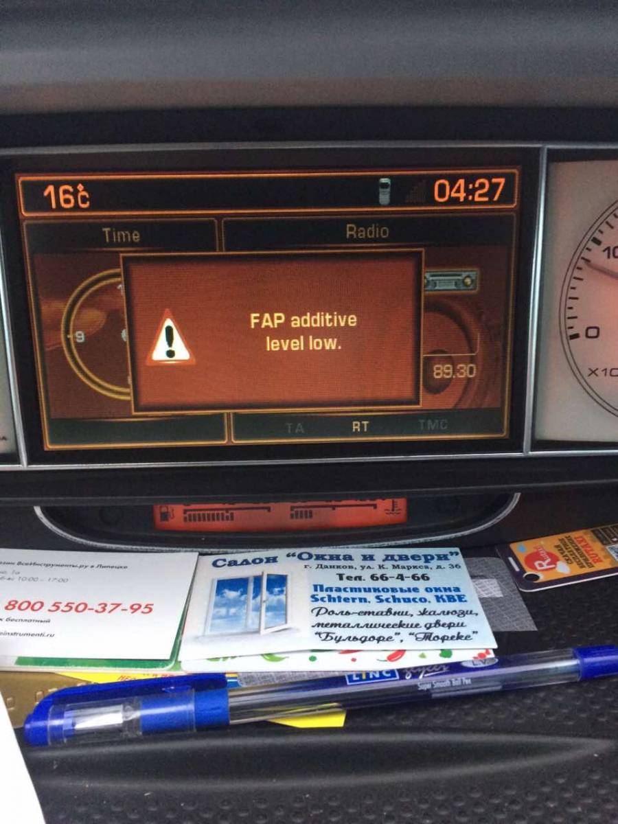

valera807 Опубликовано 27 апреля, 2010 Жалоба Поделиться Опубликовано 27 апреля, 2010 2.2 HDI Льётся (мочевина)для прожига fap фильтра(катализатора)цена 75 У.Е.за литр. Бачёк 3-5 л.Заправки 5л. хватает на 120000км. А работа по замене свечей дорогая потомучто они находятся позади мотора.У меня 2.2 и я им очень доволен. Машина - пуля, на обгон незадумываясь вытянет или нет. Ссылка на комментарий Поделиться на другие сайты Поделиться

Muzicant Опубликовано 8 октября, 2010 Жалоба Поделиться Опубликовано 8 октября, 2010 Всем привет! Тоже подумываю взять дизелька. Но сразу настораживает этот FAP. На сколько актуальны для 5-ти летней машины проблемы с FAP и в чем они проявляются? Насколько критично для двигателя удаление FAP? И возможно ли как то диагностировать при покупке машины скорые проблемы с FAP? Спасибо. Ссылка на комментарий Поделиться на другие сайты Поделиться
Модератор Daiver Опубликовано 8 октября, 2010 Модератор Жалоба Поделиться Опубликовано 8 октября, 2010 На сколько актуальны для 5-ти летней машины проблемы с FAPПробег какой будет у машины? Если тыщ 200, то все будет нормально, если тыщ 500 то проблемы могут быть. Для двигателя удаление этого фильтра не критично, может немного дымить начать. Но ведь дизель же. Диагностируется компом. Ссылка на комментарий Поделиться на другие сайты Поделиться
