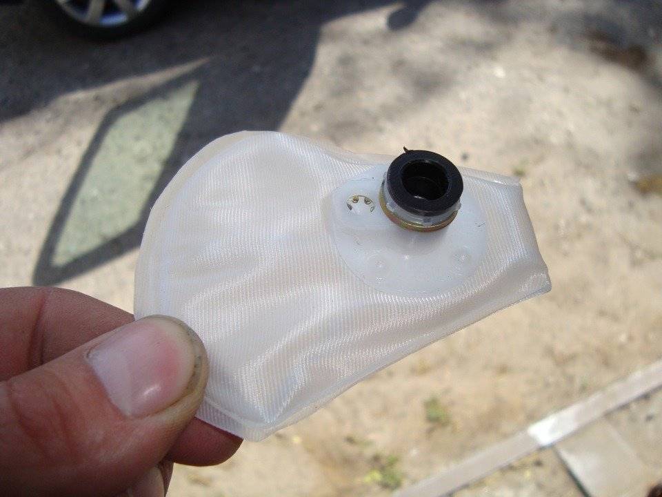

F80 Опубликовано 10 февраля, 2017 Жалоба Поделиться Опубликовано 10 февраля, 2017 Подскажите стоит ли на пежо 3008 1.6 бензин 5мкм топливный фильтр и где если стоит. Где не находил пишут что на насосе сеточка и все больше нет. Ссылка на комментарий Поделиться на другие сайты Поделиться

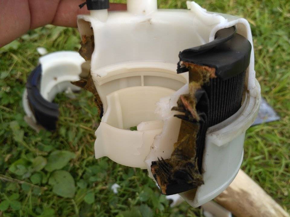

Димыч. Опубликовано 10 февраля, 2017 Жалоба Поделиться Опубликовано 10 февраля, 2017 В корпусе топливного насоса смотрели? Ссылка на комментарий Поделиться на другие сайты Поделиться
F80 Опубликовано 10 февраля, 2017 Жалоба Поделиться Опубликовано 10 февраля, 2017 Там снизу сетка грубой очистки вы его имеете ввиду? Ссылка на комментарий Поделиться на другие сайты Поделиться
Димыч. Опубликовано 10 февраля, 2017 Жалоба Поделиться Опубликовано 10 февраля, 2017 Нет, на верхнем фото, нижняя часть колбы, это и есть фильтр. Ссылка на комментарий Поделиться на другие сайты Поделиться
EvgenMexan Опубликовано 10 февраля, 2017 Жалоба Поделиться Опубликовано 10 февраля, 2017 @F80 Вот он Ссылка на комментарий Поделиться на другие сайты Поделиться
F80 Опубликовано 10 февраля, 2017 Жалоба Поделиться Опубликовано 10 февраля, 2017 Огромное спасибо! Это получается насоса и поплавок должны отщелкиватися и этот бочонок на замену? Вы может знаете примерную стоимость его? Еще раз спасибо ! Ссылка на комментарий Поделиться на другие сайты Поделиться
Димыч. Опубликовано 10 февраля, 2017 Жалоба Поделиться Опубликовано 10 февраля, 2017 Он расчитан на большой пробег, якобы на весь срок службы насоса, меняется с ним в сборе. Можно пойти путём колхоза, пустить трубки напрямую, а на магистрали смонтировать сменный фильтр. Один раз такое делать приходилось. Ссылка на комментарий Поделиться на другие сайты Поделиться

EvgenMexan Опубликовано 10 февраля, 2017 Жалоба Поделиться Опубликовано 10 февраля, 2017 Тогда да, колхозили. И я свой колхозил полторагода назад. @F80 3 часа назад, F80 сказал: Огромное спасибо! Это получается насоса и поплавок должны отщелкиватися и этот бочонок на замену? Вы может знаете примерную стоимость его? Еще раз спасибо ! Zekkert KF5463 с топливными шлангами Ссылка на комментарий Поделиться на другие сайты Поделиться
F80 Опубликовано 10 февраля, 2017 Жалоба Поделиться Опубликовано 10 февраля, 2017 55 минут назад, EvgenMexan сказал: @Димыч. уже нашли замену от Кашкая, без колхоза можно обойтисьЗамена топливного фильтра. Есть фильтр уже со шлангами! — бортжурнал Peugeot 308 | DRIVE2 Так если я правильно понел от кашкая насос лучше чем оригинал?! Спасибо! Будем разбираться "вскрытие"покажет! Ссылка на комментарий Поделиться на другие сайты Поделиться
EvgenMexan Опубликовано 10 февраля, 2017 Жалоба Поделиться Опубликовано 10 февраля, 2017 Это фильтр тонкой очистки для замены, сам топливный модуль не подходит. Ссылка на комментарий Поделиться на другие сайты Поделиться
