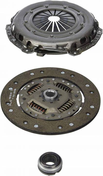

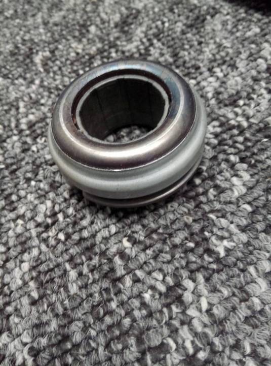

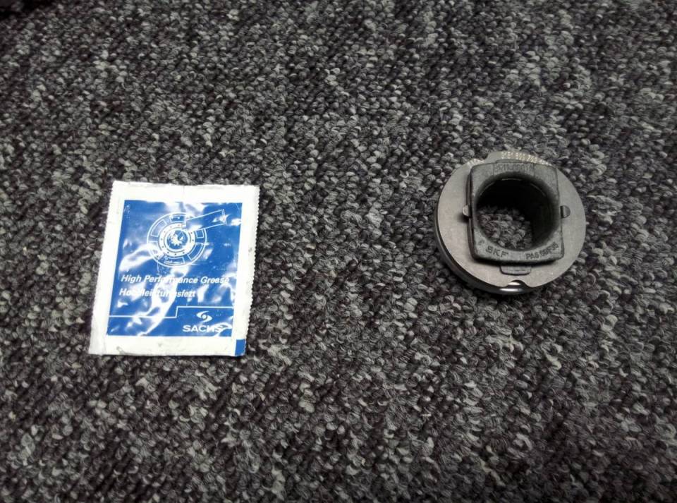

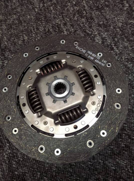

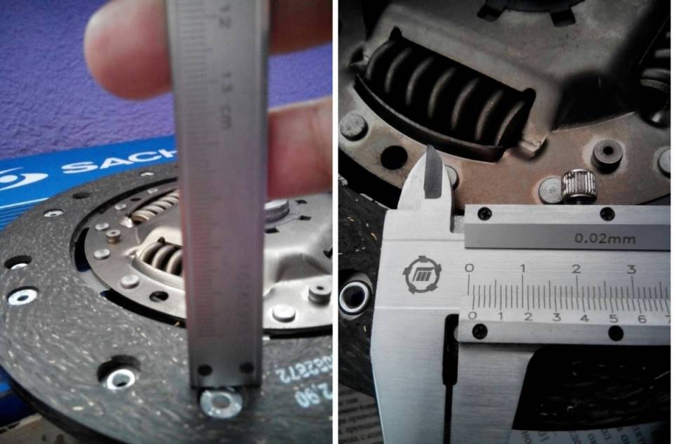

Сергей kfir Опубликовано 25 августа, 2020 Жалоба Поделиться Опубликовано 25 августа, 2020 Все привет, пришло время менять сцепление на моем Льве 307 2.0 i 16v 138л.с , купил сцепление SACHS 3000 950 009 Парни, такой вопрос к вам - 1. подойдет ли оно??? 2. меня смущает довольно тонкий диск сцепления , а так же отсутствие на нем каналов охлаждения Ссылка на комментарий Поделиться на другие сайты Поделиться

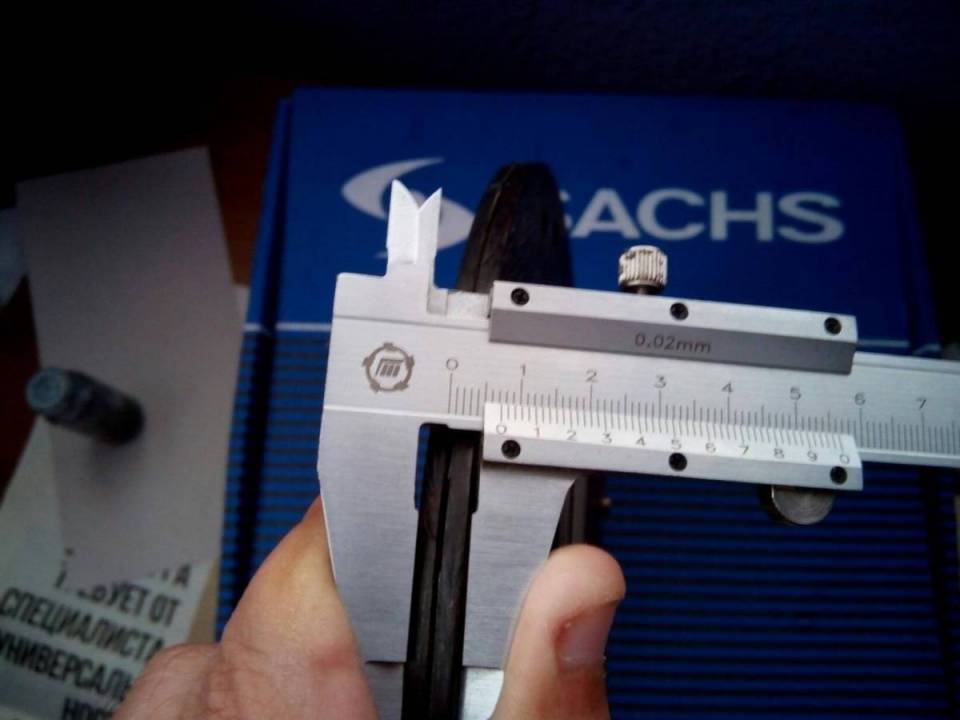

Модератор Daiver Опубликовано 25 августа, 2020 Модератор Жалоба Поделиться Опубликовано 25 августа, 2020 Тонкий это сколько в мм? Ссылка на комментарий Поделиться на другие сайты Поделиться

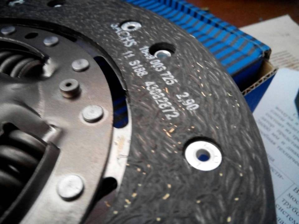

Сергей kfir Опубликовано 25 августа, 2020 Жалоба Поделиться Опубликовано 25 августа, 2020 (изменено) В 25.08.2020 в 14:24, Daiver сказал: Тонкий это сколько в мм? Показать Спасибо большое за ответ... Забыл написать VIN моего Льва FV33CRFNB82337501 Вот фотографии Толщина диска - 7.2мм Глубина до заклепки - чуть больше 1 мм Раньше я таких дисков сцепления не встречал...((( Изменено 25 августа, 2020 пользователем Сергей kfir Ссылка на комментарий Поделиться на другие сайты Поделиться
Peugeovod Опубликовано 25 августа, 2020 Жалоба Поделиться Опубликовано 25 августа, 2020 Что бы убедиться левый или настоящий, потри пальцами коробку, если краска берётся на пальцы, значит настоящая, по крайней мере упаковка. Сергей kfir 1 Ссылка на комментарий Поделиться на другие сайты Поделиться
Сергей kfir Опубликовано 25 августа, 2020 Жалоба Поделиться Опубликовано 25 августа, 2020 (изменено) Парни вроде бы вопрос решился, звонил сейчас в службу поддержки АрмТэк Могилев, комплект который они мне продали SACHS 3000 950 009 по спецификации предназначен для 2.0 дизеля RHR (DW10DTED4) 136л.с. Это их ошибка, для моего двигателя RFN (EW10J4) 138 л.с подходит комплект сцепления Sachs 03000 950 061, перезаказали - придется опять ехать и менять... Изменено 25 августа, 2020 пользователем Сергей kfir Ссылка на комментарий Поделиться на другие сайты Поделиться

Модератор Daiver Опубликовано 25 августа, 2020 Модератор Жалоба Поделиться Опубликовано 25 августа, 2020 @Сергей kfir не для rhr точно. Там двухмассовым маховик и корзина с автоподводом. Ссылка на комментарий Поделиться на другие сайты Поделиться
