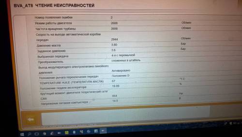

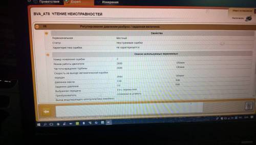

VK_rnn Опубликовано 11 апреля, 2018 Жалоба Поделиться Опубликовано 11 апреля, 2018 Доброго времени суток! Как и у многих коробка передач переходила в аварийный режим, но только на трассе при скорости около 100 км/ч и то не сразу. Симптомов поломки никаких. Проверили на компе - выдало ошибку 06 и С3, но потом С3 не появилась, а ошибка 06 осталось. На фото ниже отчет. Получается что фактическое давние масла больше нормируемого, хотя масло не подливалось. Видимо клапан не до конца открылся, правильно я понимаю? Или что то не то? Неохото менять клапана без надобности. Подскажите кто что Ссылка на комментарий Поделиться на другие сайты Поделиться

VK_rnn Опубликовано 31 июля, 2018 Жалоба Поделиться Опубликовано 31 июля, 2018 Проблема была решена следющим образом: Была произведена замена электромагнитных клапанов (2 шт, каждый примерно по 50уе) в гидроузле, который крепится на саму коробку передач. Их замена производится без снятия самой каробки, дополнительно меняется 3 литра масла АКПП. За работу я отдавал 50 уе, поменяли за вечер всё. Масло дорогое, сколько не помню, вроде 30 рублей литр. Всё сделали за вечер, ждали около 4 часов что бы масло остыло. Это стандартная пробелма в таких коробках. На автосервисе мне сказали около 400-500 уе за всё, хотя они все вкурсе как что делается и сколько реально это стоит. Если есть где, и понимание, то помнять можно и самому. Ссылка на комментарий Поделиться на другие сайты Поделиться
