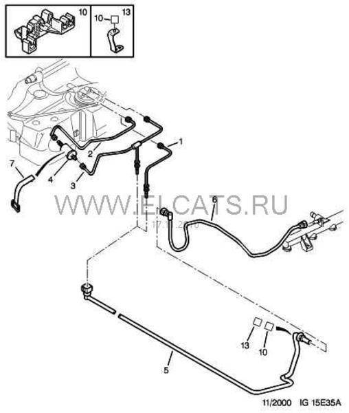

GarySmith Опубликовано 17 ноября, 2010 Жалоба Поделиться Опубликовано 17 ноября, 2010 (изменено) такой же двигатель, очень доволен, правда расход в городском режиме смущаеттак вот раз нашёл эту тему, пусть кто-нибудь обратит внимание:http://peugeot-club....post__p__237954http://peugeot-club....post__p__240982похоже ты много чего снимал, кроме одной детали , догадался ? это бак, сам не менял пока , но тоже заказал на экзисте, он под баком, соответсвенно меняется тока со снятием бака. Изменено 17 ноября, 2010 пользователем GarySmith Ссылка на комментарий Поделиться на другие сайты Поделиться
Aleksander Опубликовано 17 ноября, 2010 Жалоба Поделиться Опубликовано 17 ноября, 2010 спасибо, буду рыться, заодно сгребу слой грязи, который нарос за все годызы снимал заднее сидение, под пробками днища был толстый слой песка Ссылка на комментарий Поделиться на другие сайты Поделиться
