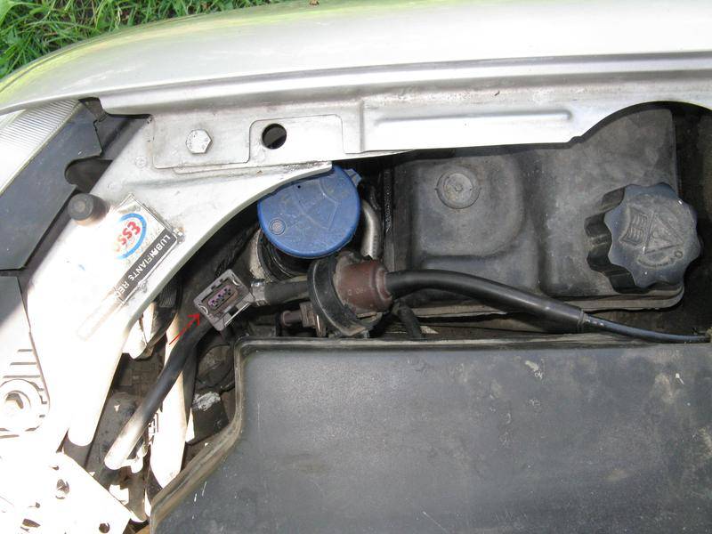

Shurikas Опубликовано 17 июля, 2011 Жалоба Поделиться Опубликовано 17 июля, 2011 Обнаружил под капотом болтающийся разъем, может кто подскажет для чего он нужен. Ссылка на комментарий Поделиться на другие сайты Поделиться
Модератор Citrin Опубликовано 18 июля, 2011 Модератор Жалоба Поделиться Опубликовано 18 июля, 2011 Первое- это разъем от датчика уровня охлаждающей жидкости который МОЖЕТ стоять на бачке расширительном.Второе-уменьши фото, простыни здесь не нужны. Ссылка на комментарий Поделиться на другие сайты Поделиться
Shurikas Опубликовано 18 июля, 2011 Жалоба Поделиться Опубликовано 18 июля, 2011 Первое- это разъем от датчика уровня охлаждающей жидкости который МОЖЕТ стоять на бачке расширительном.Второе-уменьши фото, простыни здесь не нужны.Спсб. в след. раз буду умнее А до бачка он не дотянеться, да окислился уже. Х,З, зачем он там. Ссылка на комментарий Поделиться на другие сайты Поделиться
