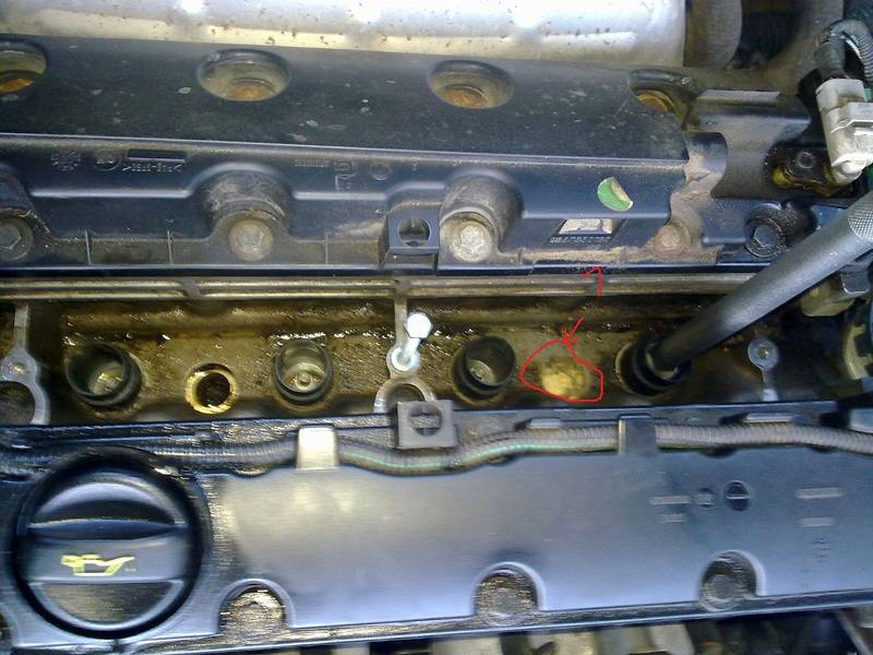

Сейчас когда менял катушку. Авто начало троить. Звук был писец) Поставил старую все равно троит. Выкрутил свечи, посмотрел их. Вроде нормальные все. Только 4 была в масле немного. Вытер, закрутил, проехал км 2, и минут 10 стояла на ХХ, и все хорошо. Может все таки форсунка одна умирает? Раз свечи нормальные.

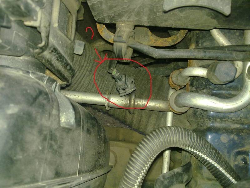

Ещё что-то я не понял, что это такое красное что я обвел, как паралон что ли..:
post-4183-0-41994900-1337882815_thumb.jp
И у меня какой то разъем под аккумулятором болтается:
post-4183-0-08852700-1337882900_thumb.jp

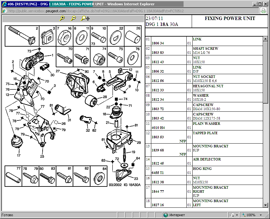

У меня тоже как то плавало и подкалачивало машину , оказалась 2 падушки двигателя ушатаны были =) замена решила проблему ...
Пока тоже не получилось полностью побороть вибрацию. Менял нижнюю подушку(№28 во вложении), одну из резинок в верхней(№1)... Это из легкодоступного. Дальше совем уж наугад не хочется :)Я так понимаю, есть еще левая и правая(№17 и 18). К ним видимо не так просто подобраться. Не помните, какие конкретно в вашем случае были?post-3545-0-56150000-1337065978_thumb.pn
менял падушки #28 и #1(большой салентблок) замена удалила вибрацию двигателя и плавание оборотов :) Изменено пользователем Darida

Спасибо. Я вот тоже поменял #28 и мелкую(она показалась уставшей) резинку в #1. Но все равно полностью извести вибрацию не удалось. Наверное продолжу под настроение :)
