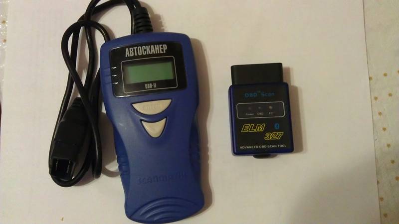

GarySmith Опубликовано 1 июня, 2012 Жалоба Поделиться Опубликовано 1 июня, 2012 В 01.06.2012 в 15:01, 'Archer' сказал: чек должен погаснуть в течении дня или его нужно с помощью ПП2000 стеретьЯ ошибки тру вот этим, тот что побольше купил где то год назад примерно 4000 руб, это был единственный из доступных по цене приборов, котрый прочитал моего Пыжа. Второй пришел буквально 2 недели назад из Китая, работает по блютуз с телефоном HTC Sensation, очень удобно, обошелся в 14 у.е. с бесплатной доставкой, правда шел ровно месяц, покупал на ebay.com. Адаптер для ПежоПланет там же стоит 160 - 200 у.е. Китайский без проблем читает Мерседес, БМВ, Тоета, Лехус ну и конечно Пыжо, и тд. ( пока нечитаемых не попадалось, моя работа связана с авто) 2010 - 2011 год. Читают двигатель и трансмиссию, жаль аирбеги не видят, а так очень даже не плохо. Ссылка на комментарий Поделиться на другие сайты Поделиться
